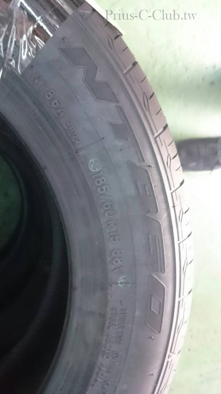

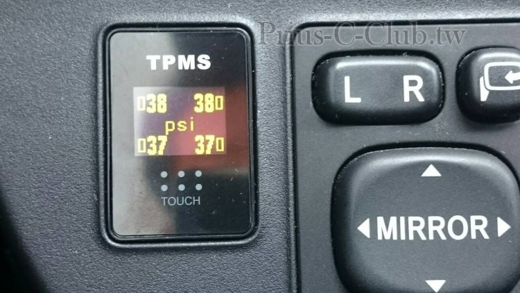

順便裝oro w417t盲塞式胎壓偵測 兩年保固
因為是省電型 啟動後 要等幾分鐘才看得到
這條胎 目前胎壓是 前38 後36,後面應該要再多打一點

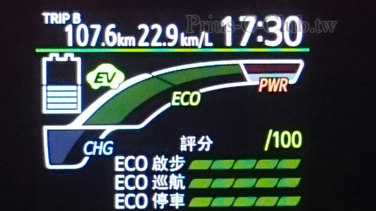

這兩天剛好去桃園中壢&苗栗泰安玩,來回近五百公里心得如下:
硬中帶Q,Q中帶軟,很靜 音響可開小聲一點,很穩 很像開大車
但感覺不太省油 也許是185胎寬 和兩天下雨的關係,真的很不省。
2015.1.30
近日除了調高胎壓,保養也換回0w-20(原0w-30),油耗有提升一些
但胎壁較硬的胎,胎壓不適合打太高,39以上就太跳,前38後37較剛好

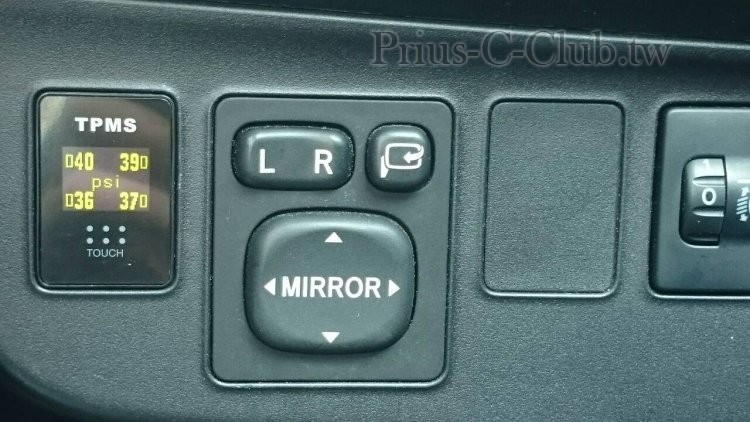

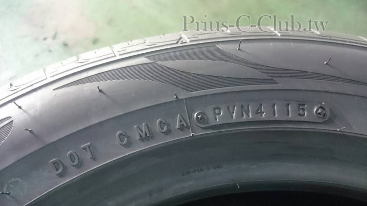

這陣子因為換這胎 明顯比原廠胎 太過舒適&安靜,有石頭夾在排水溝紋
開窗時 會誤以為是中釘,已排除兩次 確定不是中釘…我耳力太好(誤
或許是裝胎日期未滿五個月,胎紋較軟,容易夾石頭(約1cm) 要再觀察
2015.2.1
各輪胎店包括保養廠 打的胎壓都會有點誤差,為了避免胎壓打到39(太跳
昨天請朝馬車麗屋 打前37後36,結果顯示依然是前38後37

昨天車聚台中國姓來回 油耗就算23吧,以冬季 185胎寬來說 並不算省油 但尚可接受啦!
有請幾位坐我車 繞兩圈試試這胎的舒適度…可能還可以 至少「哭啦(坑洞)」都怎麼怕了
