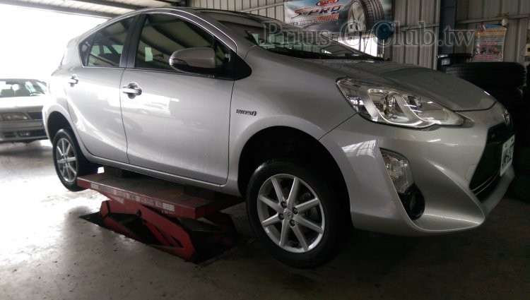

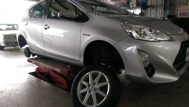

來飛高高

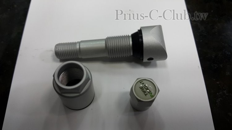

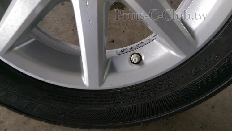

拆下輪胎及舊的胎外式胎壓監測器
鋁合金氣嘴及專利氣嘴橡膠
裝上去了 以後打氣方便許多
