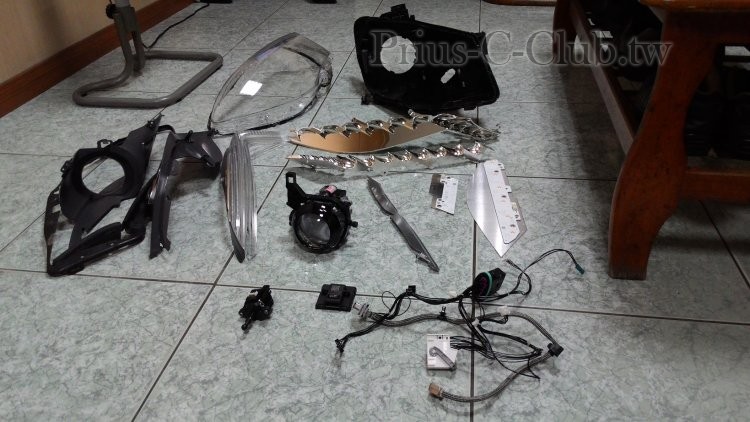

 楼主| 发表于 2016-6-3 00:06 | 显示全部楼层
本帖最後由 榮仔 於 2016-6-3 00:08 編輯
來發個工作分享圖文~賓士大燈拆解{:035:}

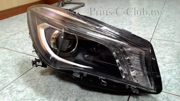

1:賓士大燈驗明正身~這顆應該是C的

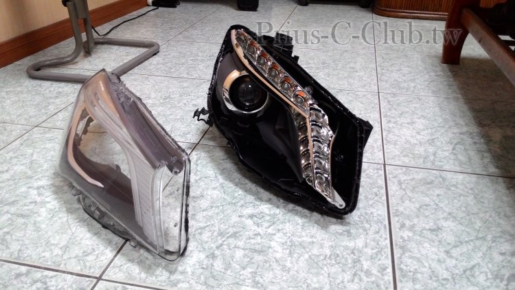

2:燈殼分解(這顆的密封膠是最好拆的黑色軟膠,就是一般改裝再用的不乾蛇膠,稍微烘一下就軟了{:087:})

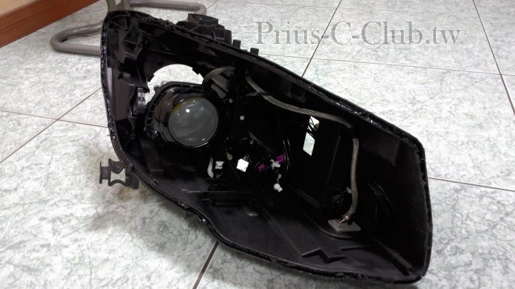

3:拆除飾板燈條就剩下這顆正點的小眼睛啦~

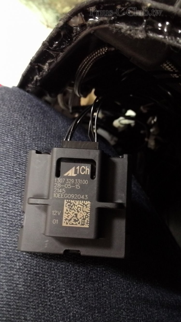

4:現在高級車的大燈都會有的大燈電腦控制器

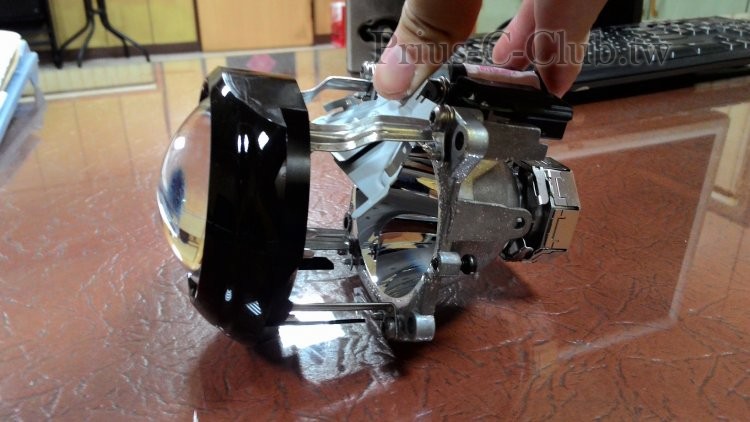

5:魚眼特寫,有板友在問魚眼的構造直接拍給你看,小C的單近魚眼就沒有上面的電磁閥了

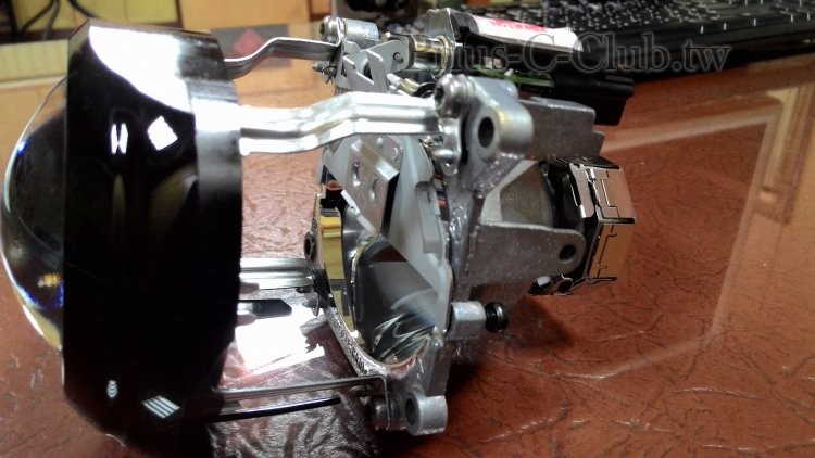

6:電磁閥遠燈開啟
7:拆解完畢下台一鞠躬(默默的繼續拆...)
