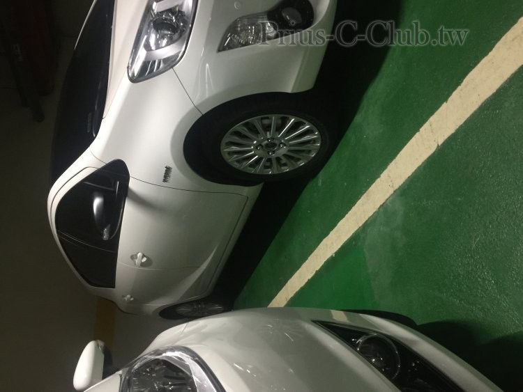

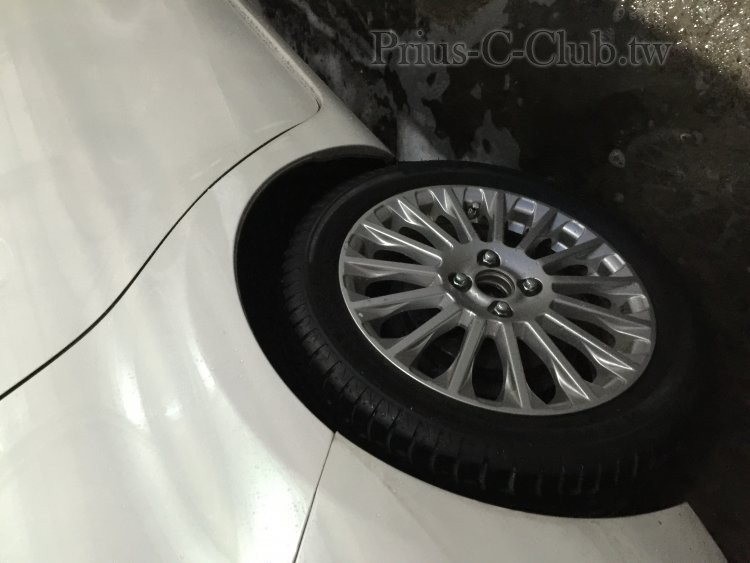

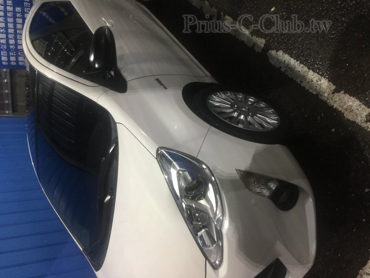

 楼主| 发表于 2016-10-23 11:45 | 显示全部楼层
本帖最後由 xplo 於 2016-10-23 12:25 編輯
照片不多 因為最近天氣不好。沒有認真洗車。
