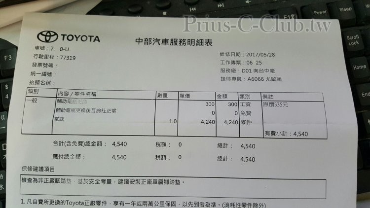

統計小電瓶第一次更換時間和里程和價位

4.5年, 117000公里,上週沒預警早上直接無法發動,救車後開一段路也完全無法充電,在新竹換,工資200,電瓶4240。

本帖最後由 Arnold777 於 2017-7-30 16:58 編輯
4年半 , 終於掛掉了........(應該跟里程沒甚麼關係 , 大概都是 5年 左右會掛)
"12月份保養時檢查 電池測試 狀況還可以"
5月底某天 開車出去一趟 , 中途停 7-11 買個東西 出來就再也發不動了!
油電車小電池掛掉 是 完全無預警的
最後請免費道路救援來接個電 , 啟動之後開去保養廠更換!
