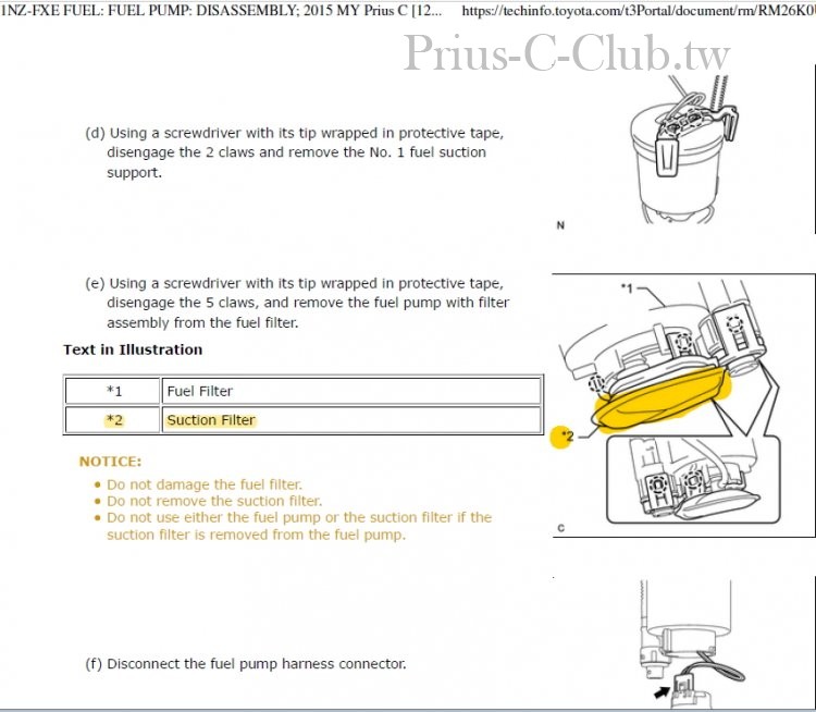

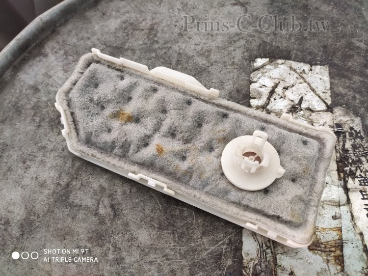

发表于 2021-11-11 21:40 | 显示全部楼层
他幫你換的是"Suction Filter". 前段吸入口的過濾棉. 不是*1的油濾(Fuel Filter).
我個人是覺得Toyota把燃油濾做在油箱裡表示這個燃油濾非必要不用去換它,除非油箱受汙染了.
國外的toyota使用手冊好像也沒有規範幾萬英里或公里保養要更換.
