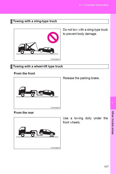

发表于 2012-7-13 08:13 | 显示全部楼层
Hybrid 發表於 2012-7-13 01:22
HAC、VSC那個燈一直亮著
會不會是拖車拖到壞掉的 而不是沒油?
有這樣的感覺..還是進廠吧...
 楼主| 发表于 2012-7-13 08:15 | 显示全部楼层
HAC、VSC那個燈一直亮著
會不會是拖車拖到壞掉的 而不是沒油?
拖吊前我還特地翻手冊, 確認拖吊方式
沒什麼問題阿, 我也很納悶

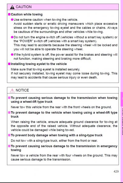

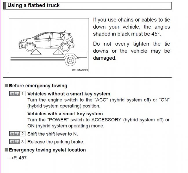

本帖最後由 sdmaster 於 2012-7-13 09:36 編輯
idreamher 發表於 2012-7-13 08:15
拖吊前我還特地翻手冊, 確認拖吊方式
沒什麼問題阿, 我也很納悶
手冊的拖吊方式有誤,
業代還特別來電提醒。
 楼主| 发表于 2012-7-13 08:22 | 显示全部楼层
sdmaster 發表於 2012-7-13 08:20
手冊的拖吊方式有誤,
業代還特別來電提醒。
哩供蝦秘!!{:001:}
