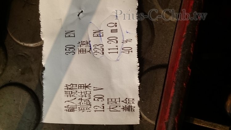

发表于 2019-3-2 16:06 | 显示全部楼层
cca是看那個?
 楼主| 发表于 2019-3-4 07:48 | 显示全部楼层
本帖最後由 bmw5828 於 2019-3-4 08:08 編輯
oxymoran 發表於 2019-3-2 16:06
cca是看那個?
請參考ARTC這篇
https://www.artc.org.tw/chinese/ ... etail.aspx?pid=1714
看大大照片這張CCA 應該是 223
