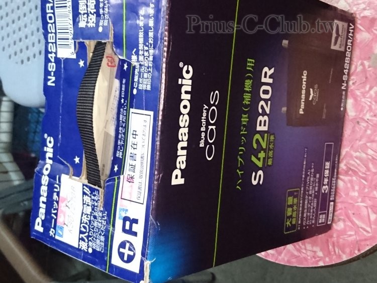

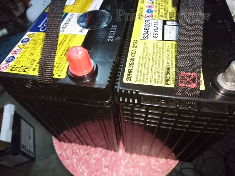

昨天DIY換了這個 (香港車友,不知台灣有沒有)

发表于 2017-12-13 10:35 | 显示全部楼层
yujay26 發表於 2017-12-12 22:35
這是有排氣孔的電池嗎
我在台灣是找不到有排氣孔的
有排氣孔的.
標明 ヤヱヤ 適用
 楼主| 发表于 2017-12-13 11:31 | 显示全部楼层
多少錢
看起來是不是比較大顆
S42的

HKD$1100, 外型大小,排氣孔位置也一樣。
日本製。https://panasonic.jp/car/battery/assets/dl/catalog/caos_hv_cata.pdf
三年保證, 聲稱音質提升(?), 原廠車機我分別不到.
更換新小電池後, keyless 門鎖反應明顯快了. Dashcam 停車錄影10小時OK, 小電池電壓 13.0V -> 12.6V
隔晚起動時踏剎車, 剎車電泵作動聲沒有了.
