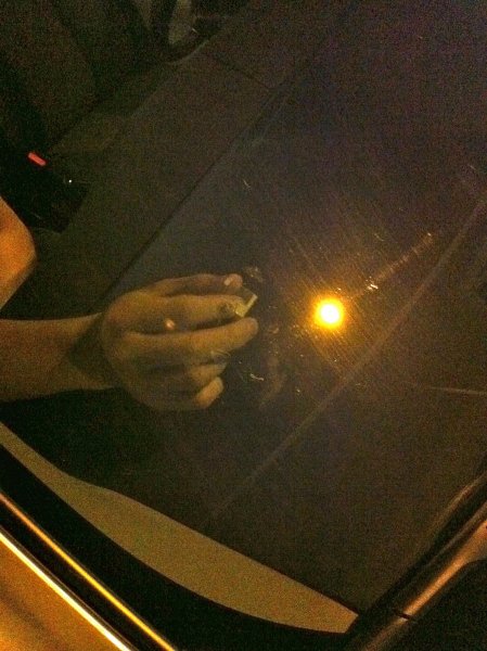

抱歉∼在更新一次訊息∼

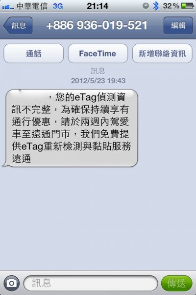

今天收到遠東電收的簡訊,說我的e-tag有問題,要我去遠通點檢測一次∼
結果一測根本不行,儀器一接近但都還沒碰到玻璃就亮紅燈了,換一臺也一樣...

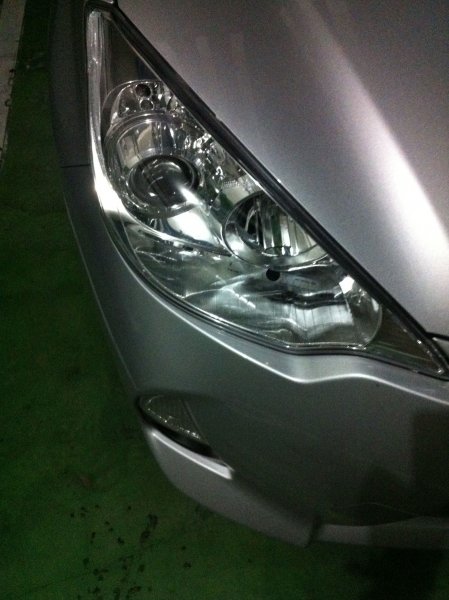

所以就撕下來換一個車燈型OK繃回來了...
看樣子之前都是車牌辨識來扣款了,也真不知之前Toyota怎幫我檢測的...
收到簡訊∼
撕吧∼唉∼
傳說中的OK繃∼
所以結論是 我的前擋維固V-KOOL 70對e-tag是不相容的!

請問大大
eTAag貼頭燈位置一定要那邊嗎?
不知可否貼大燈上緣一些?(比較不會影響美觀)
我的前檔 3M 8835回原廠測也測不過
{:071:}
发表于 2012-5-23 23:28 | 显示全部楼层
這是工作人員貼的,我已經不管美觀與否了(其實遠看是看不太出來的),省錢方便比較重要...
不過如果自然損壞或是再說我貼的不好,我想我會發飆吧...
至於能否貼上面一點點,沒測試我也沒辦法回答你∼
