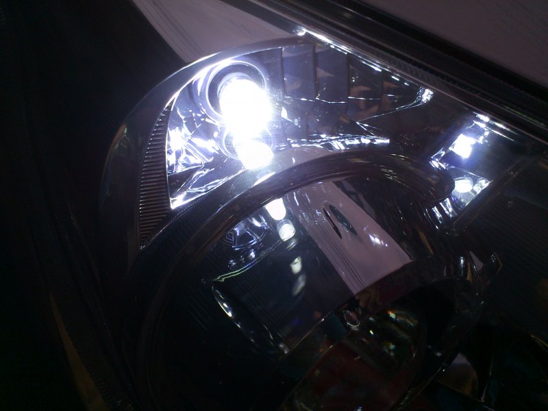

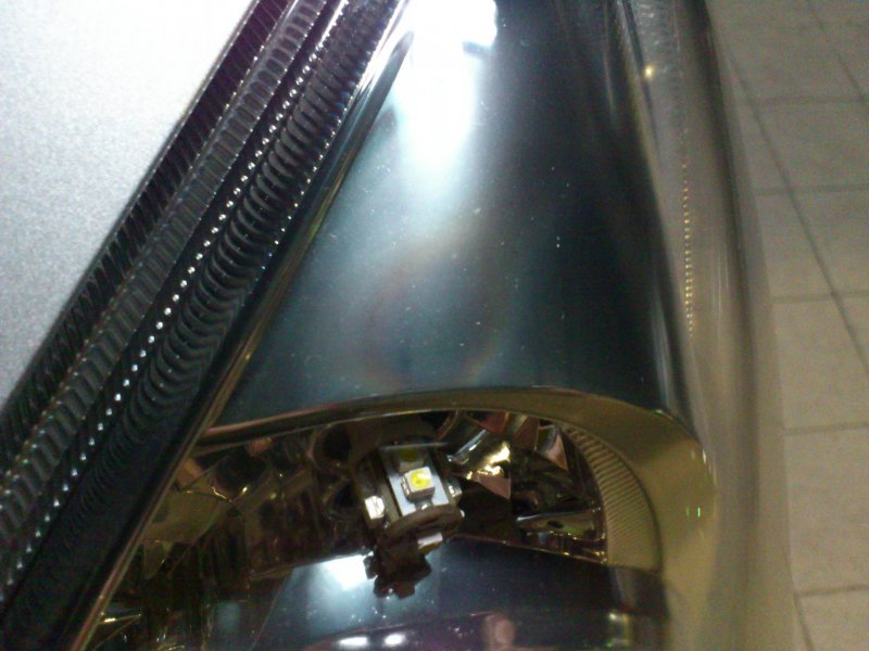

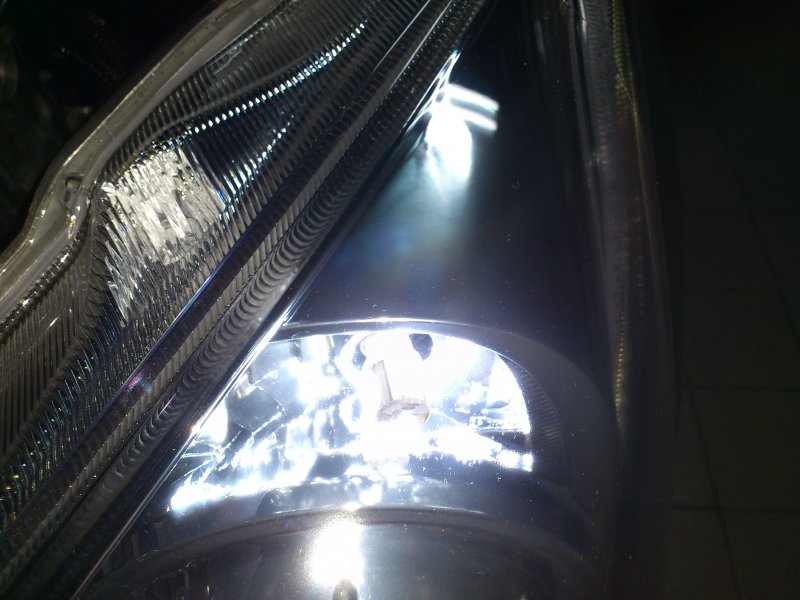

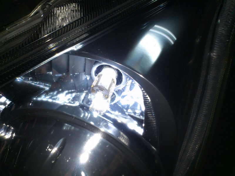

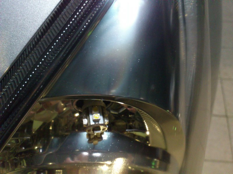

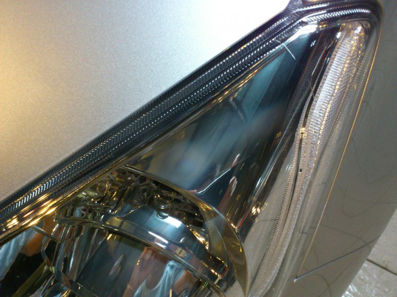

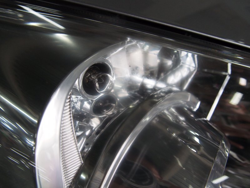

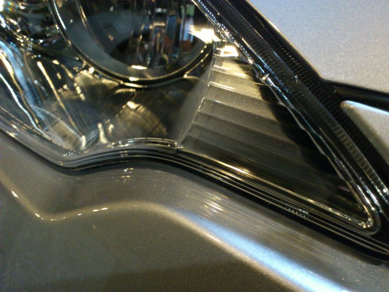

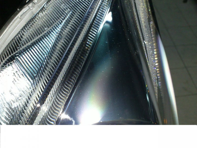

 楼主| 发表于 2012-5-22 21:19 | 显示全部楼层 |阅读模式
本帖最後由 bmw5828 於 2013-7-19 15:34 編輯

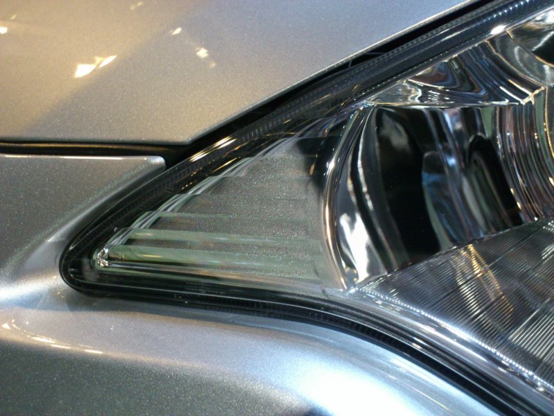

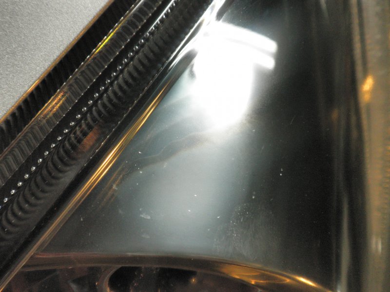

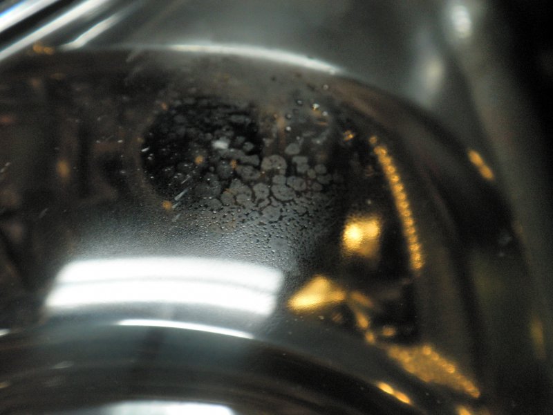

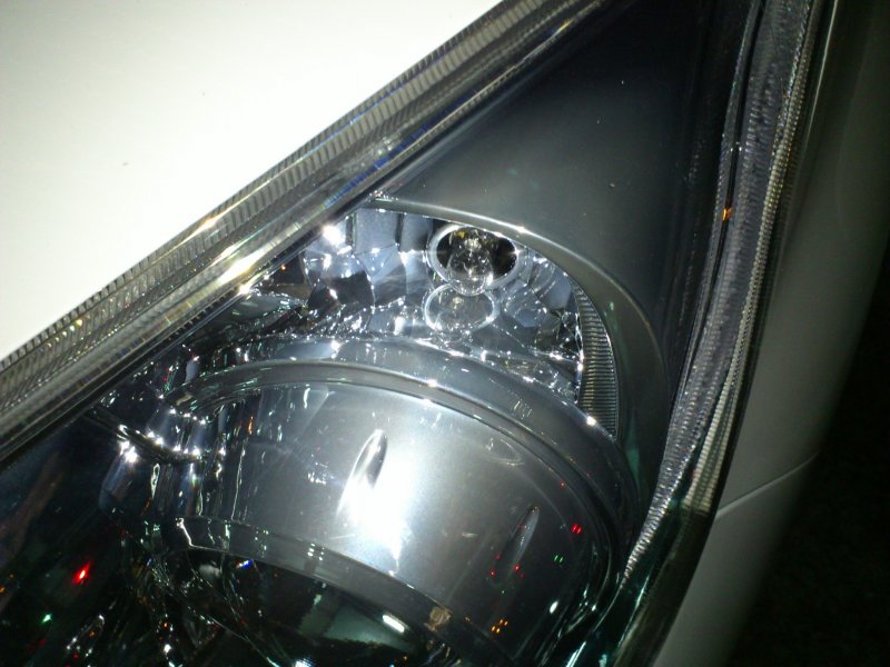

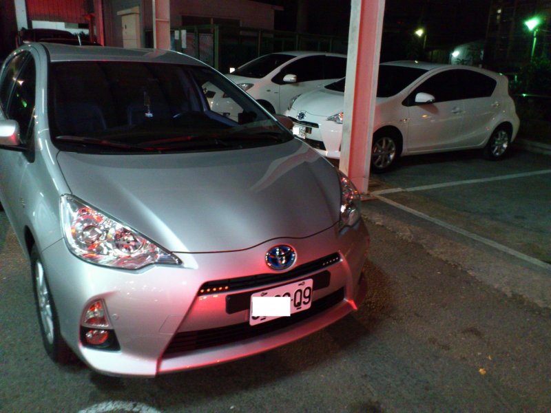

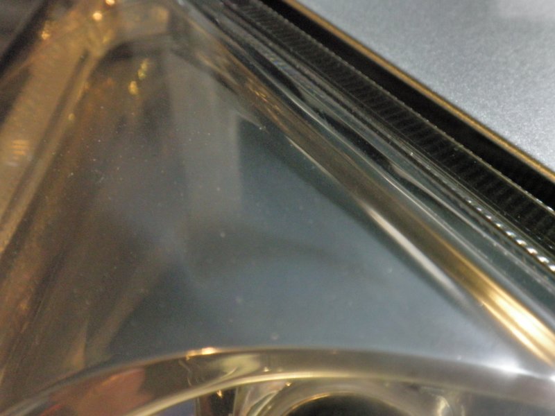

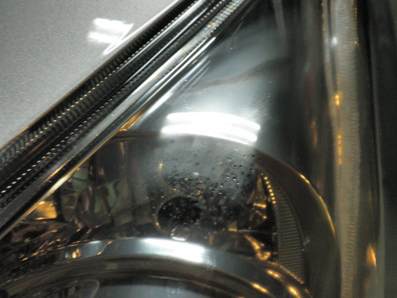

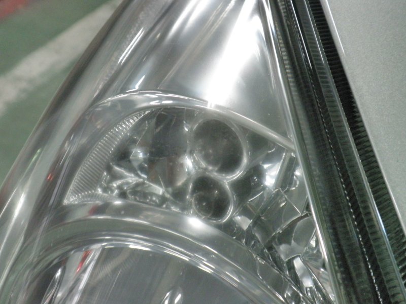

天阿!!!{:006:}
我今天發現小燈上緣燈具居然霧霧的
且是左右兩邊都有
我確定是燈具內不是外殼
請問大大們你們有相同症狀嗎?
{:015:}
5/26回南都民雄所
告知可能是水氣,要我多開大燈讓水氣蒸發
再觀察幾天若還是有請我再回廠,要拍照寄回鑑定
5/26回南都嘉義所
告知是水氣屬正常現象
會自己蒸發掉,要我再開幾天觀察
目前無需處理
5/29回南都民雄廠

看了一下他還是覺得是反射面水氣折射(他有點覺得不明顯....用我的手機拍都可以拍出差異他說不明顯){:015:}

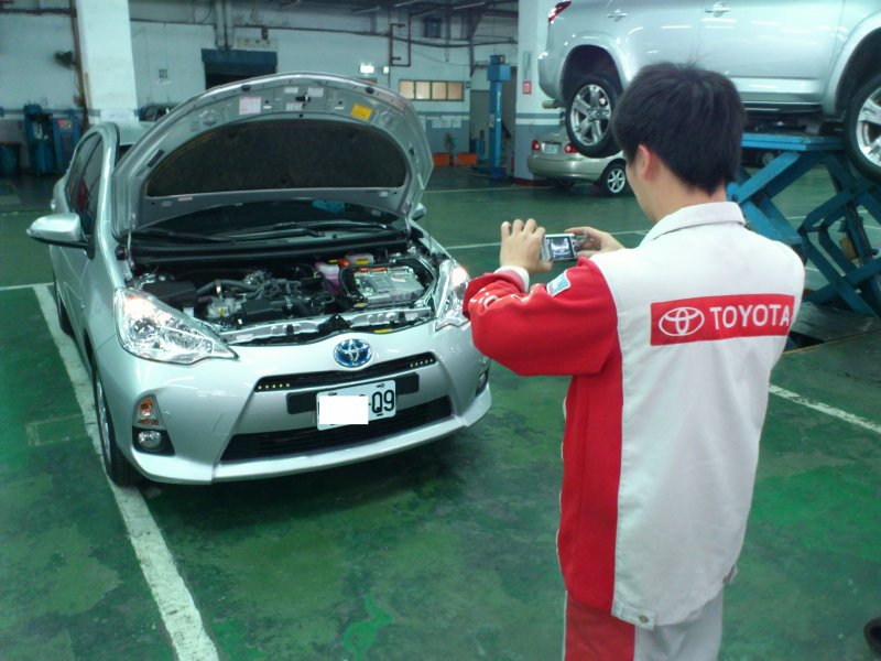

6/2
因6/1跟嘉義廠廠長預約
早上9點開回南都嘉義廠
一進接待區廠長和一位專員接洽
廠長親自看了我的大燈說
沒錯這應該不是水氣造成
先請專員拍照
說要等禮拜一跟總公司討論後跟我回覆
看是否能出保固
然後請我回去等待禮拜一消息

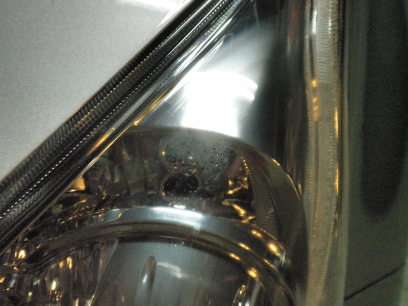

6/17
這幾天連續下雨
發現大燈內側兩邊都有水氣出現
這是真的水氣
觀察小燈區霧化
換回燈泡後 霧化區有擴大

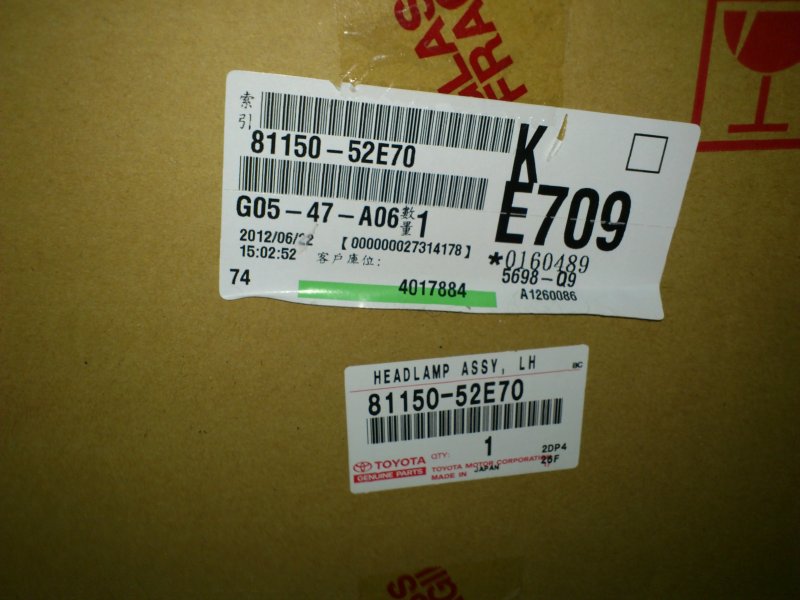

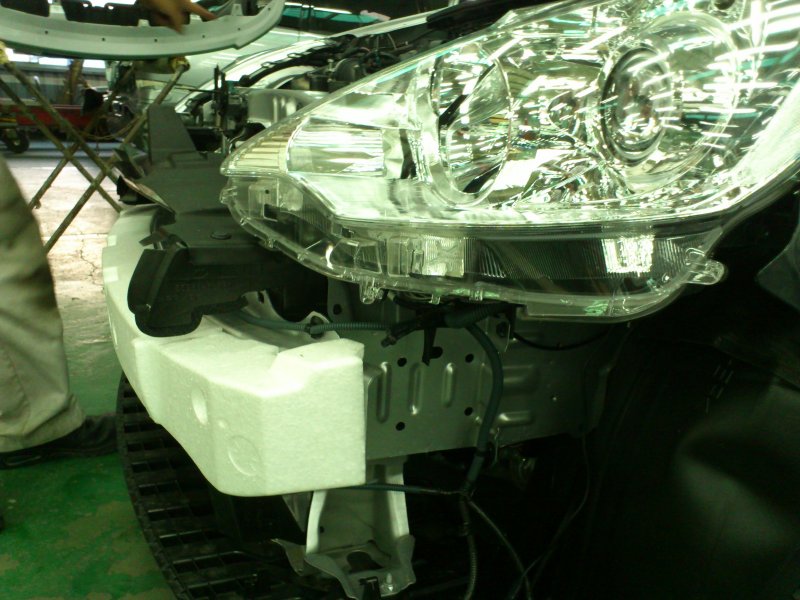

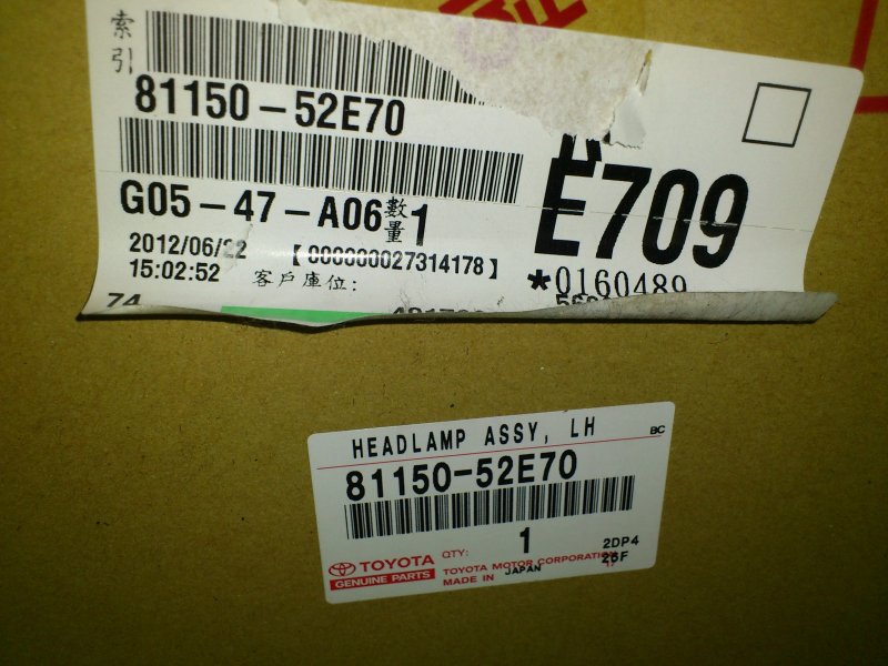

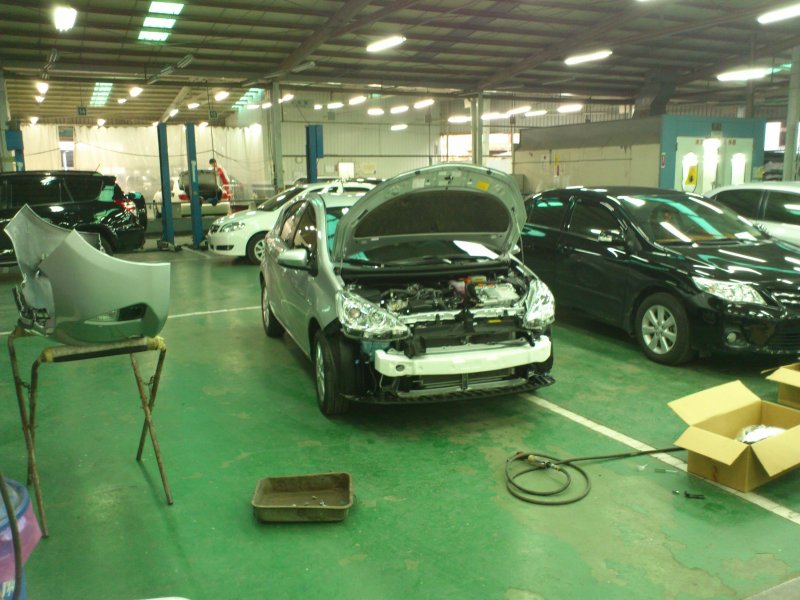

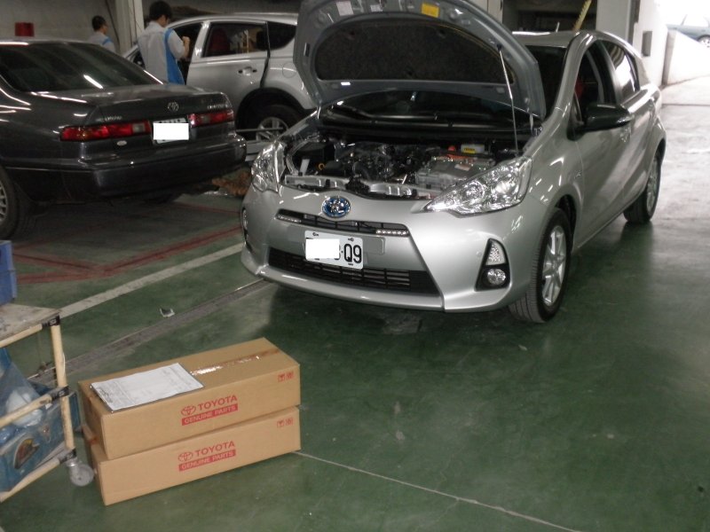

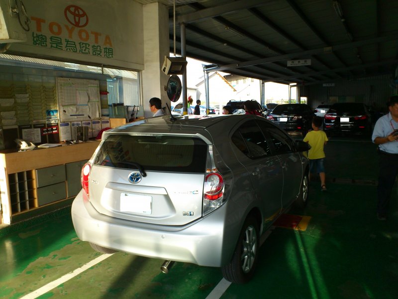

6/25
今天接到服務廠人員打電話來說
大燈料件終於到了
問我何時有空過去安裝

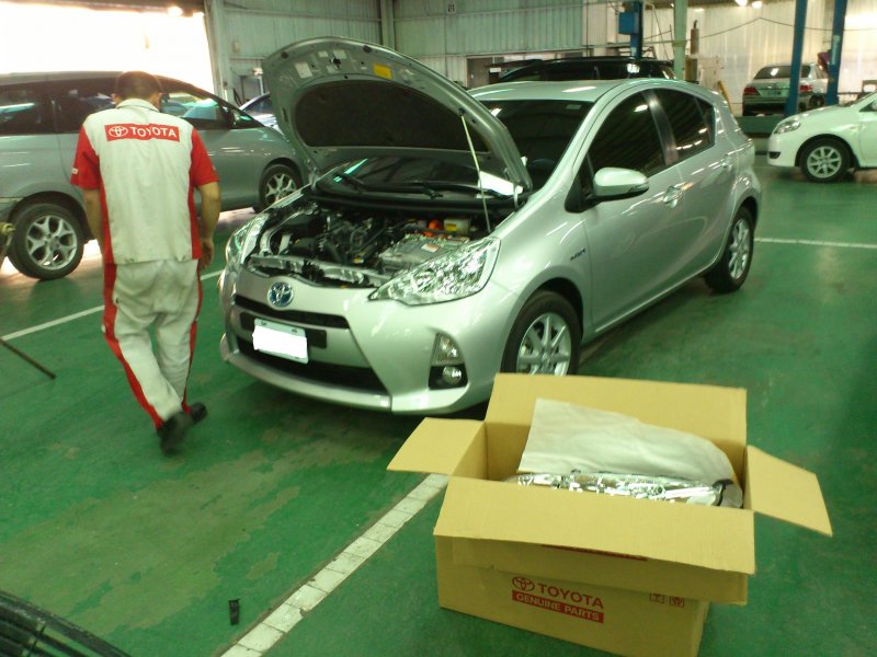

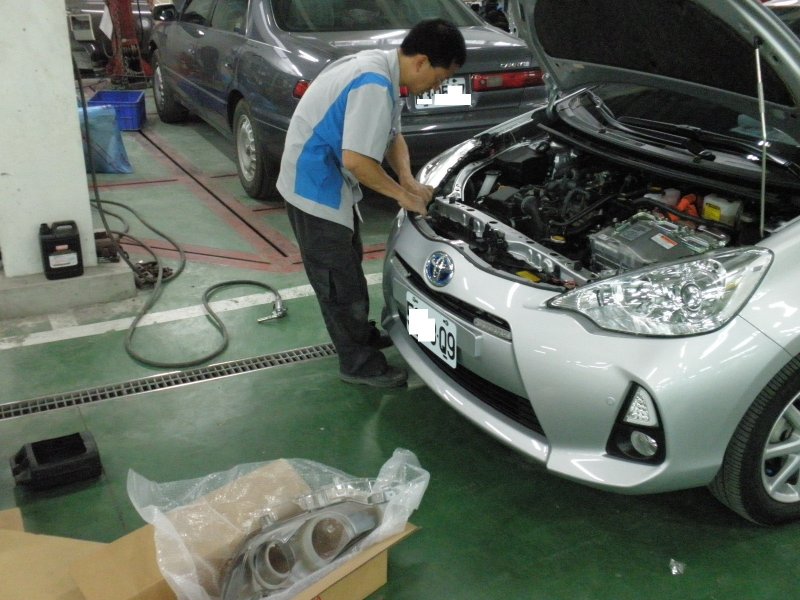

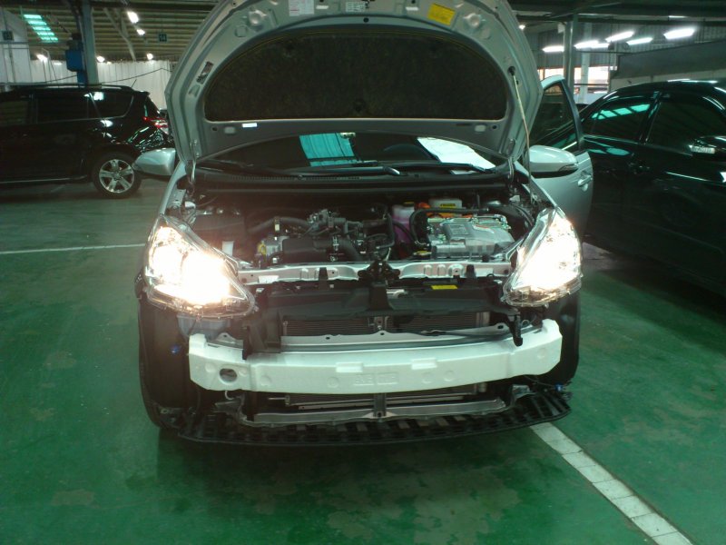

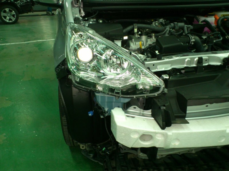

我當然二話不說約當天, 不過要等下班後才能過去,接待人員還不錯說要幫我跟技師預約

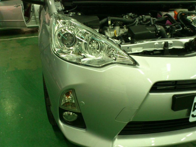

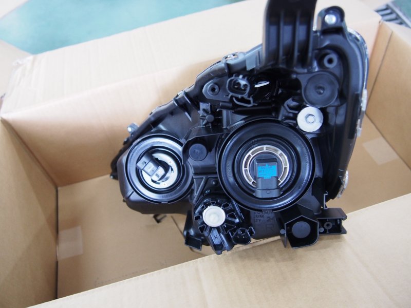

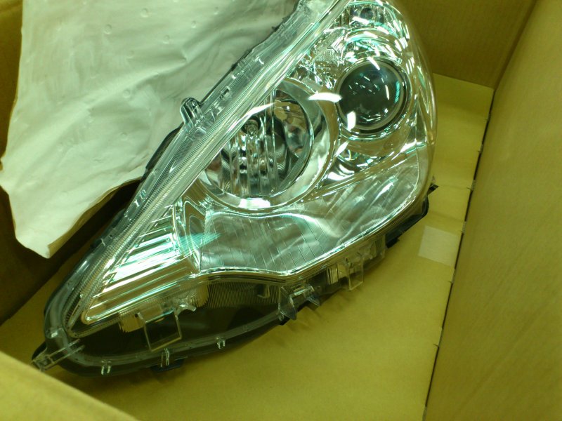

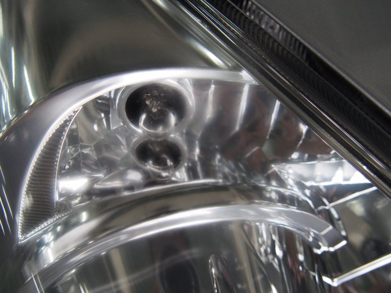

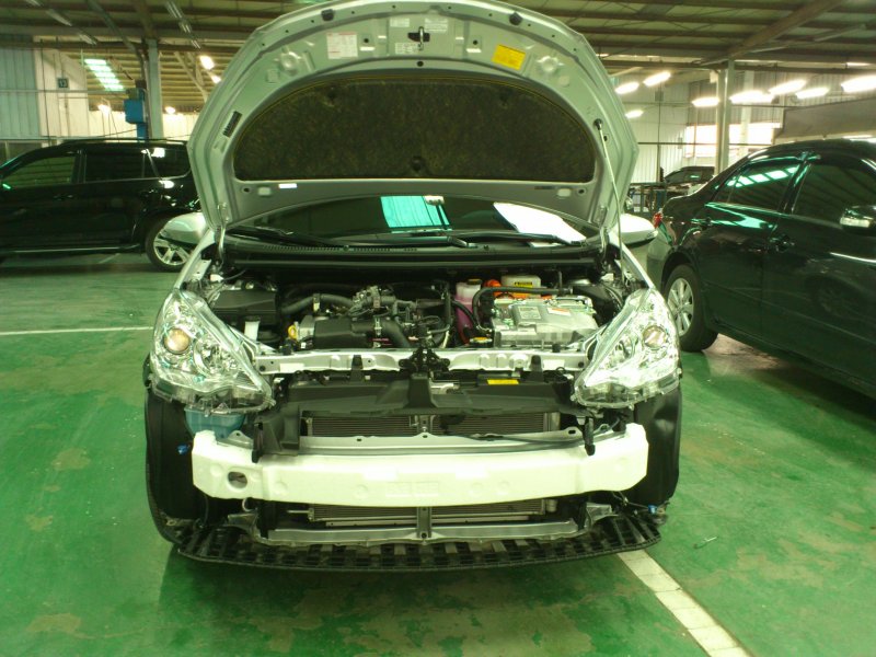

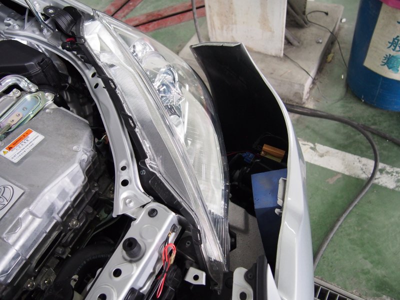

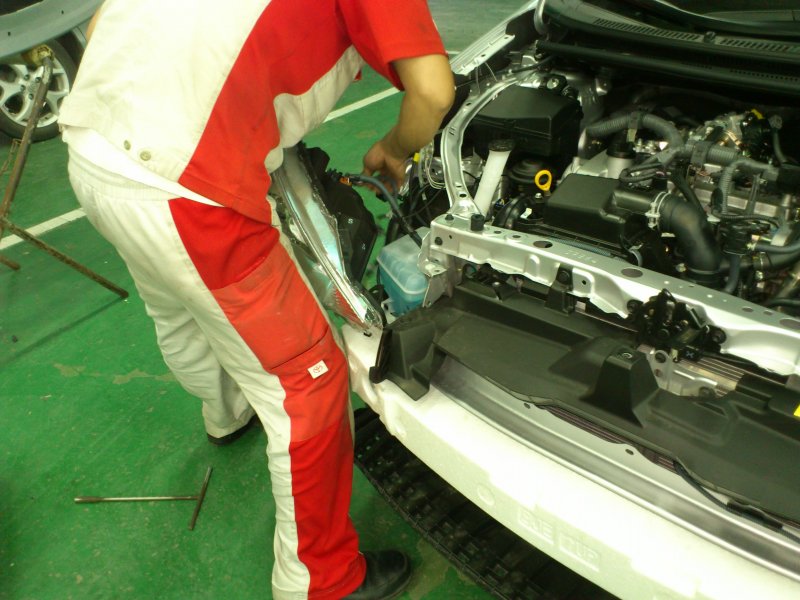

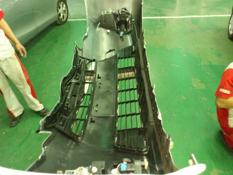

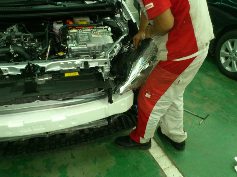

晚點PO更換大燈照(我應該也是台灣第一台PC 換大燈吧)

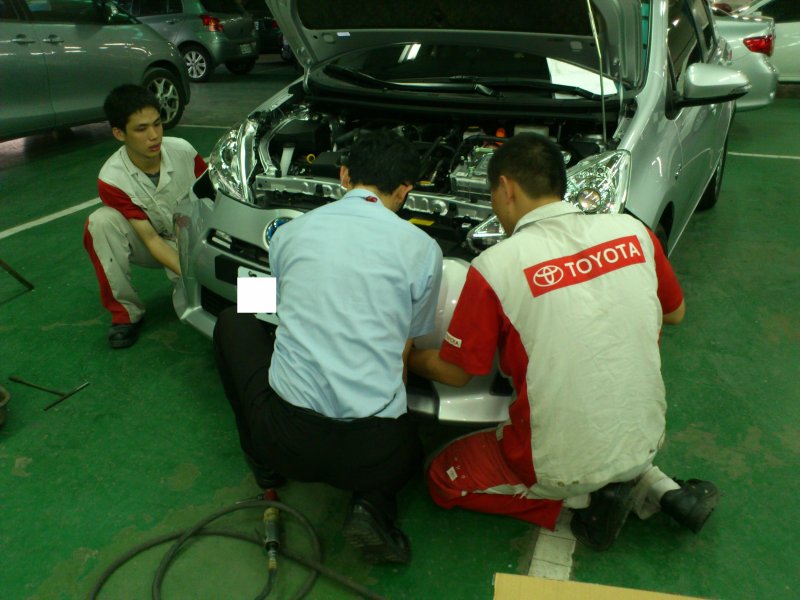

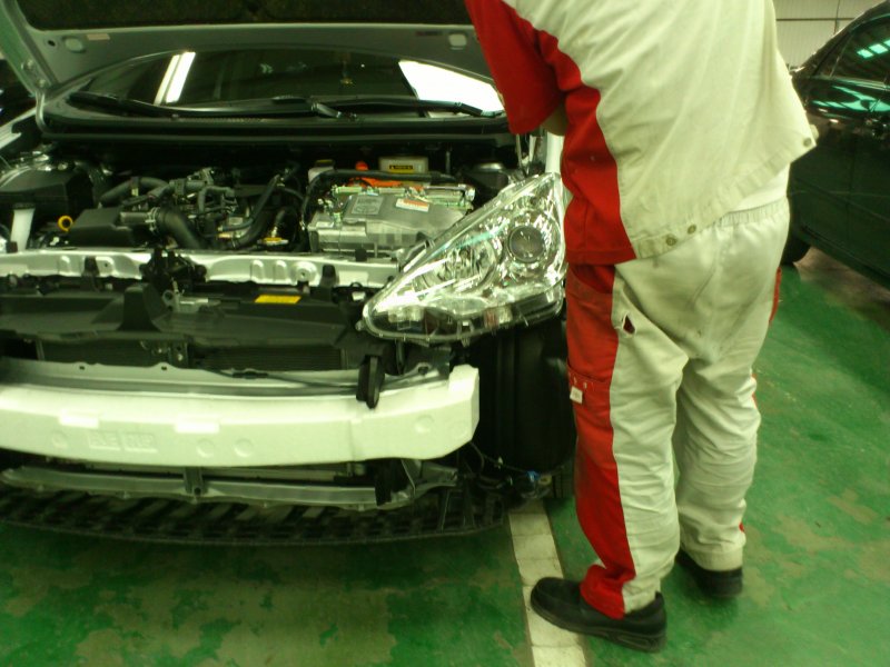

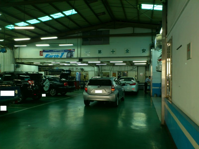

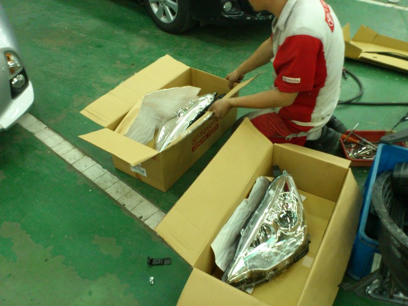

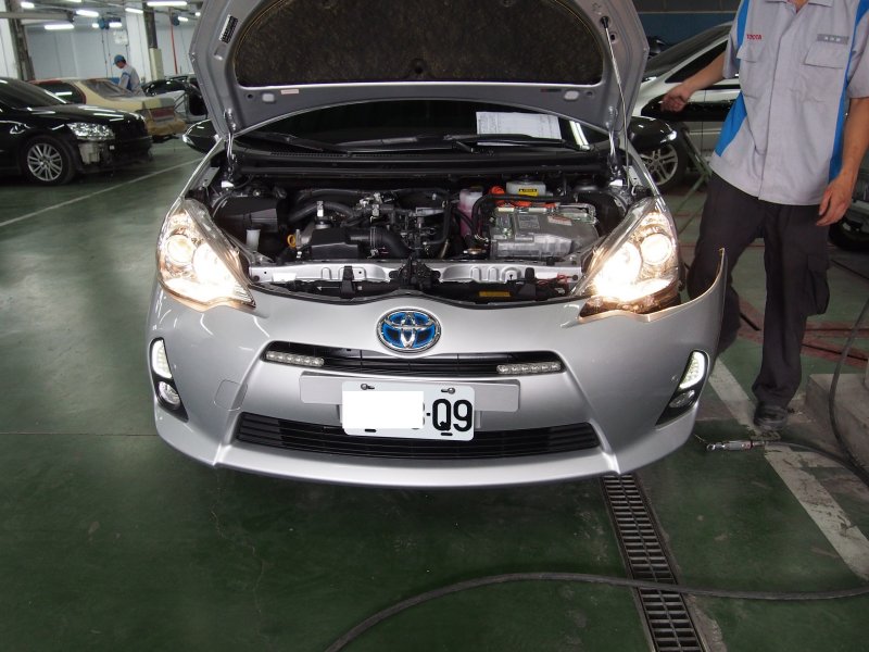

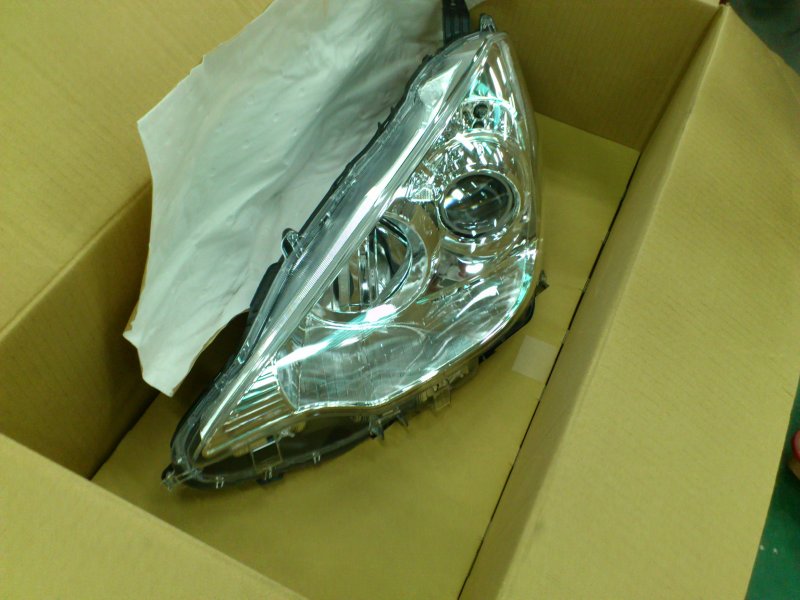

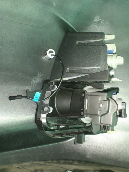

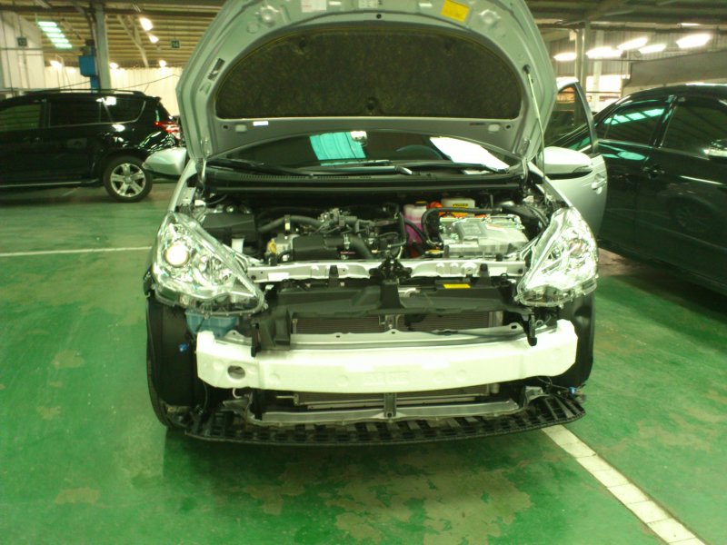

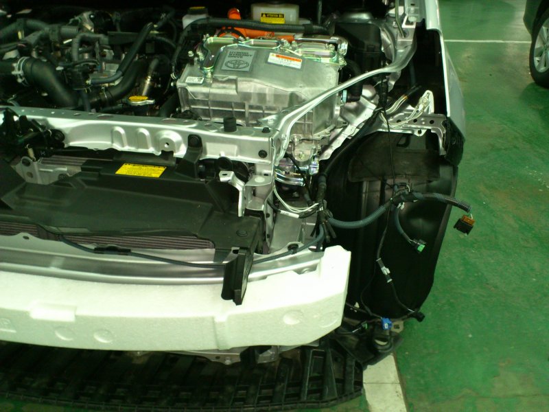

一下班馬上衝回原廠

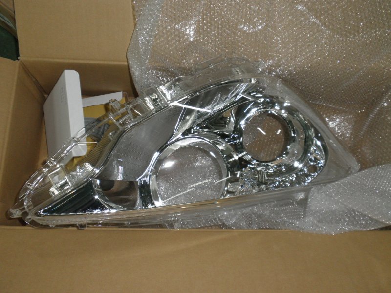

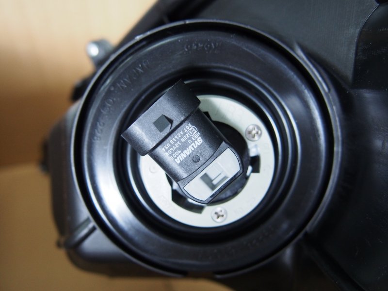

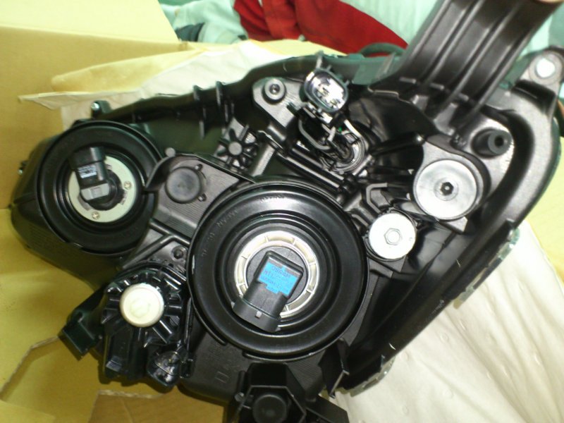

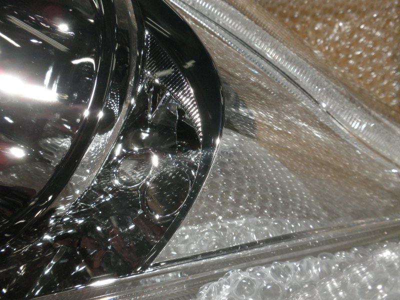

廢話不多說...各位看圖吧! 可能是台灣第一台換大燈
目前測試中!!!
希望不要再發生囉!!!
原廠接待員說要寫專案報告回報此情形
他也不保證是否不會再發生
如果再發生也只能繼續回報報保固待日本改善
{:033:}

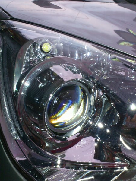

6/26更新

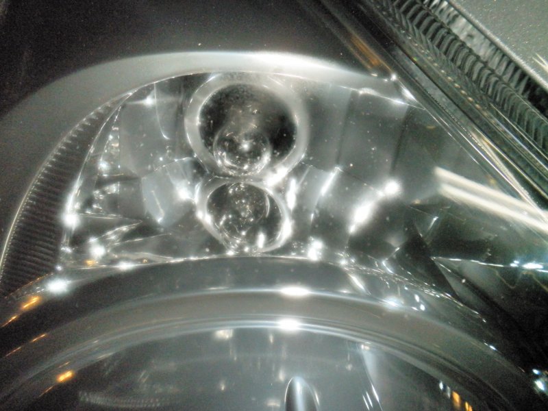

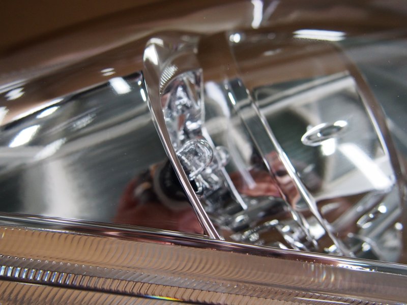

25號更換完後
26號我晚間測試大燈開約1個小時
觀察到不幸的消息

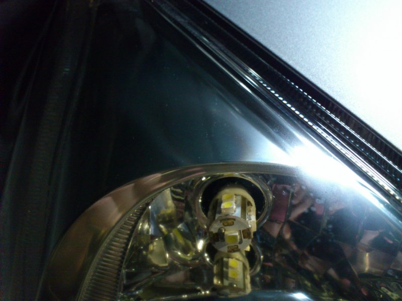

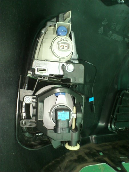

左右大燈的小燈區上方已開始有一小區霧霧的情形(小燈泡無換LED)
取出小燈燈座溫度超高到會有點燙....
我覺得試燈座和燈具導熱問題
由此證明跟LED關係不大
天阿!!!問題好像沒解決.....{:064:}

經過北上兩天相加超過10小時長時間開大燈測試新大燈組後無大異狀

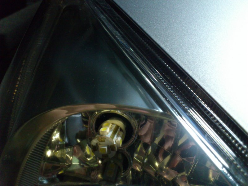

7/7測試 另一款LED小燈 有鐵環散熱
經過7/7、7/8觀察並無明顯變化
可能點燈時間還不夠
持續觀察中....希望一切正常

出保固換新的大燈組
至今一個多月
目前無明顯變化

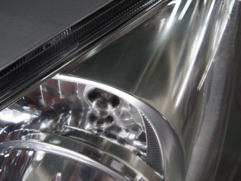

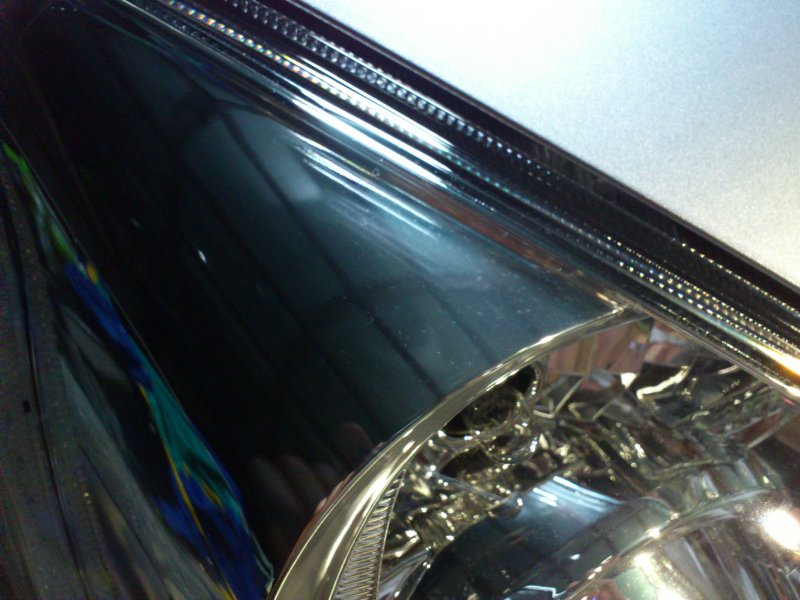

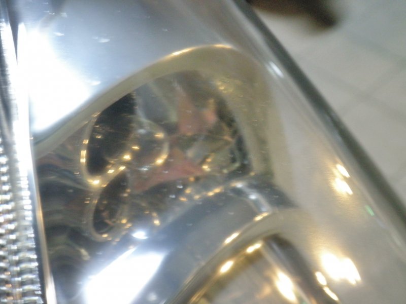

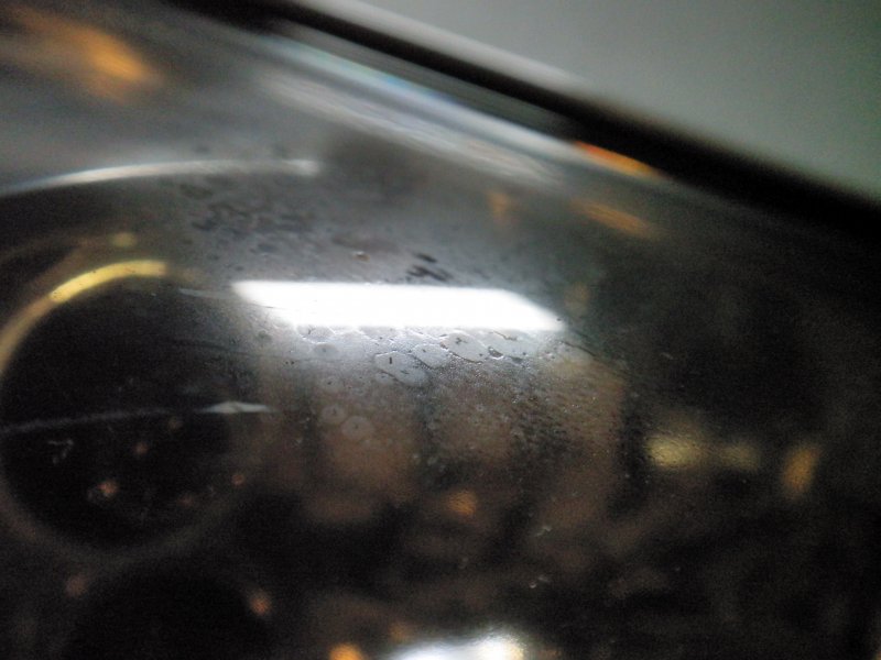

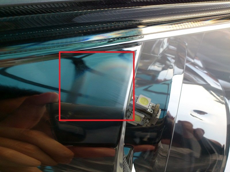

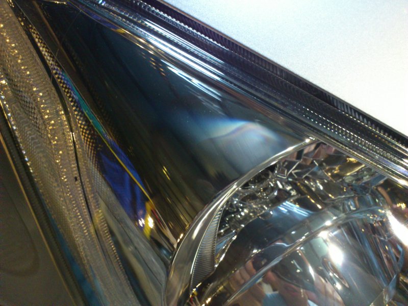

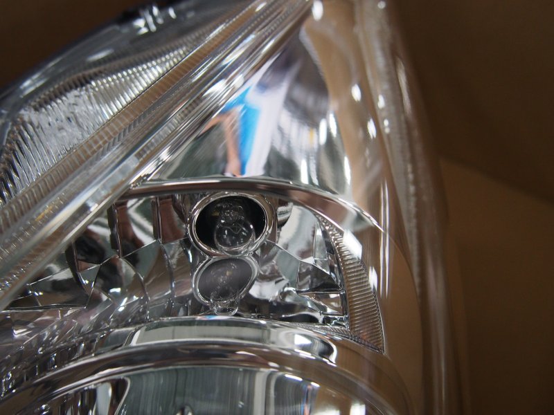

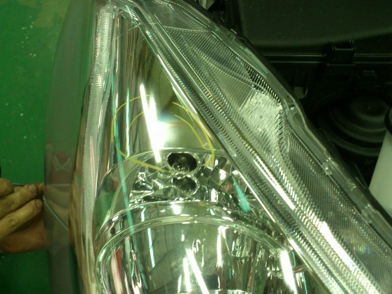

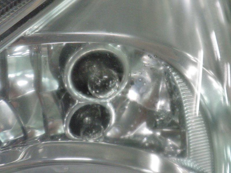

12/10更新禮拜六因為LED小燈燒掉又碎裂
觀察燈具還是又出現霧化痕跡....真的無言了!

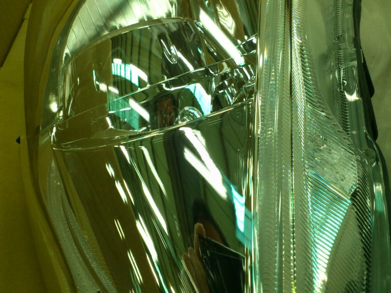

12/14更新趁有空回TOYOTA 民雄廠看大燈專員接待後
我表明說我大燈已經出過保固換新
又出現相同現象
於是專員先巡視後
說如果這個現象有可能出保固換新還是一樣
專員說再請技師一同會勘
技師看完也說 大燈本身就算會溫度高 但電鍍面也不該這樣
先拍照存證 將資料匯給 和泰 技術部鑑定
技師說順便測試 驗證 是不是小燈溫度所引起
先將我一邊小燈先拔除 觀察幾天 看上方電鍍面變化情形
請我下禮拜在回廠複驗
技師說要先確定原因 日後比較好請總公司 跟日本原廠反應
本次接洽專員和技師 都算不錯
我目前先暫時交給原廠看如何做後續處理
雖然這個情形不是重大案件(本人對外觀相當龜毛) 但我覺得有需要反應 避免日後品質異常

下班後回廠
但上次接洽的專員和班長已下班...只好先回家
隔天打電話回廠 接洽專員跟我約19號回廠
12/19更新與專員約下班後回場確認
當天下班後過去專員和技師班長一同會勘
測試一邊小燈拔掉 兩邊對照 初步判斷並非小燈引起

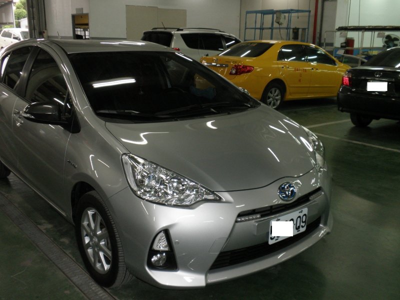

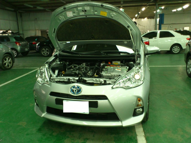

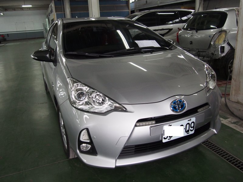

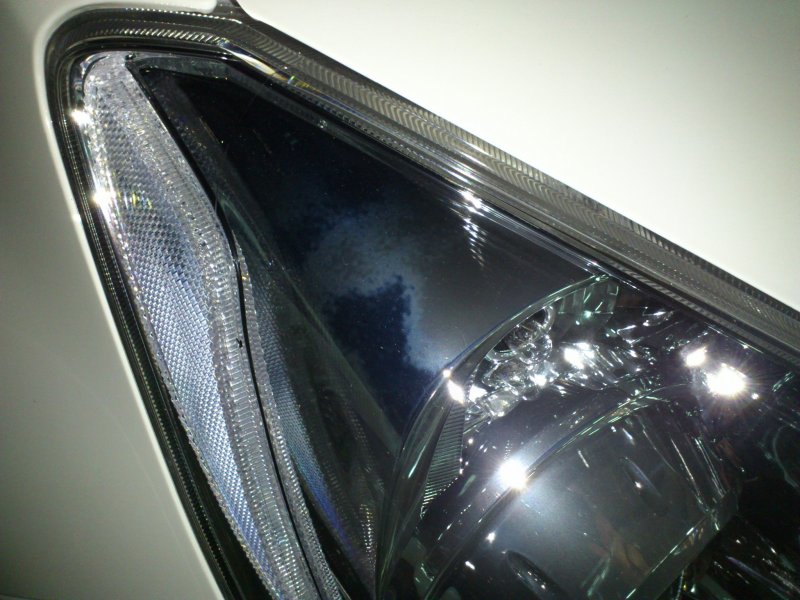

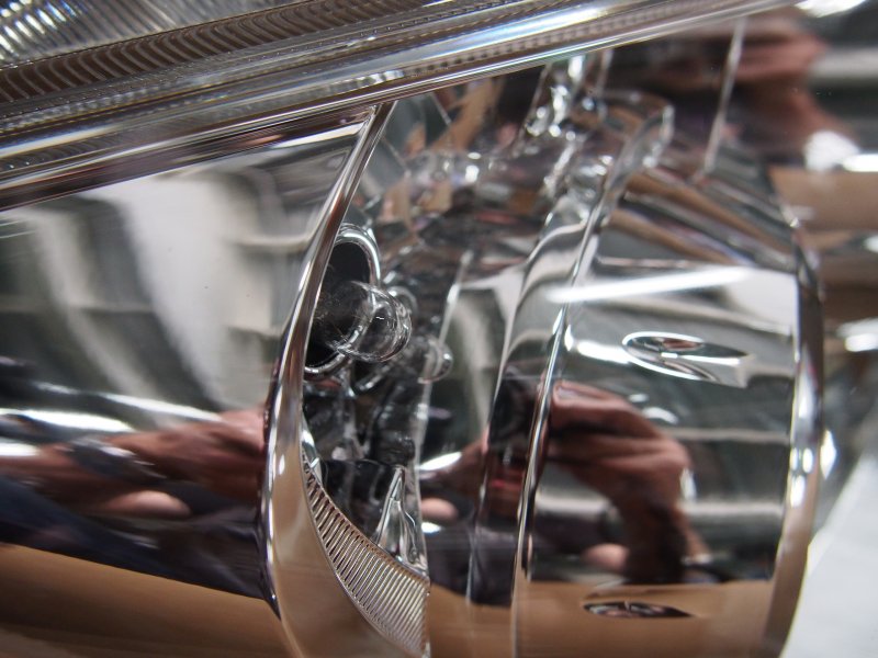

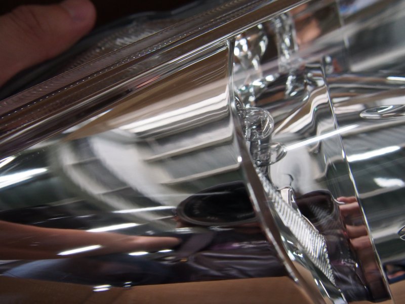

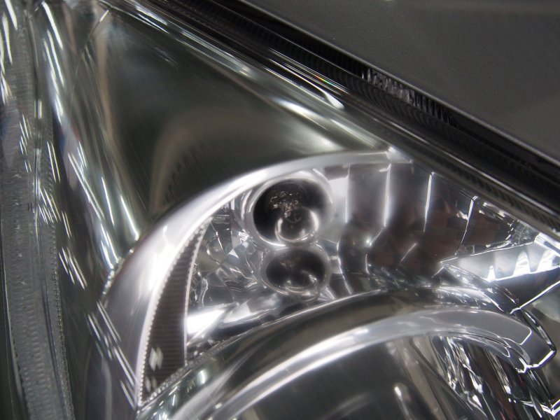

恰巧我看到廠邊一台白PC (69X9-XX) .....不知道是否為站上車友
往前一看大燈
比我之前還要嚴重....專員說車主並無反應(希望有看到的車主 幫忙跟和泰反應一下)
以下是借白PC 車大燈情形
原廠技師和專員 還建議我 換成LED 小燈 溫度比燈泡低 還可以防止小燈燈座脆化(他們說想我們這種小區域小燈 溫度同嘗比較高 換LED能降低溫度影響)

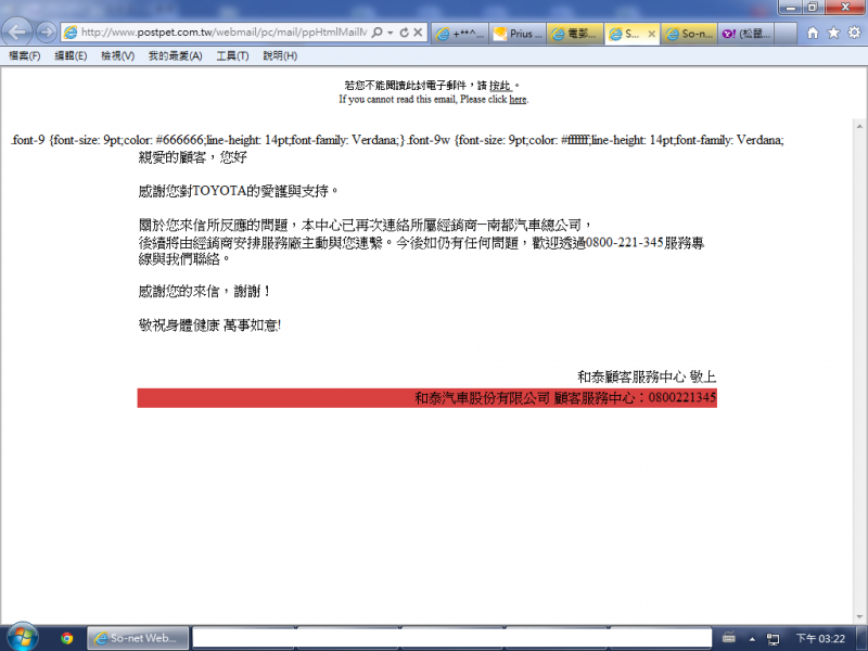

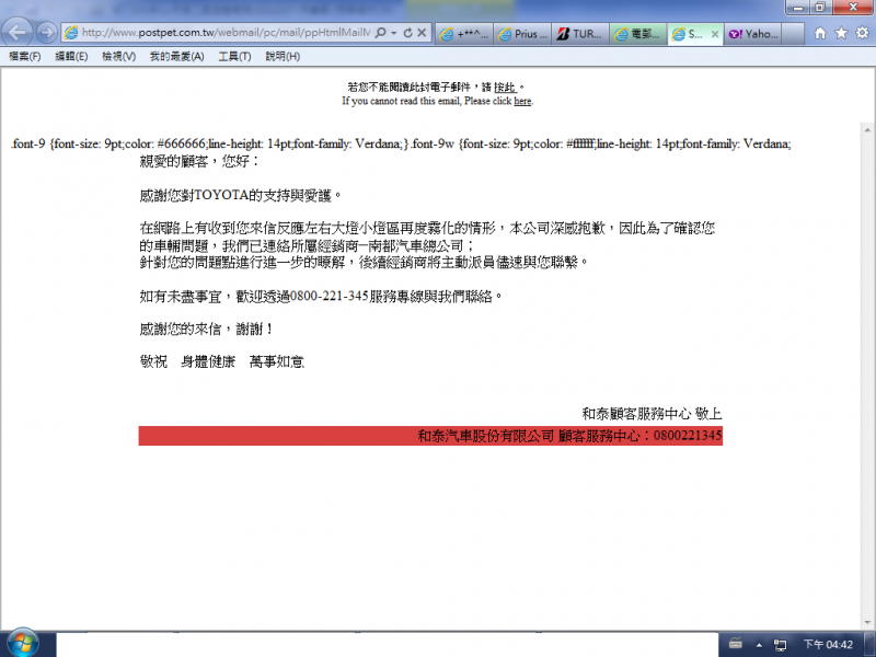

上午十點多寫信到官網客服信箱反應大燈霧化...等待回信!
2012/12/26  15:52
收到回信
12/28更新
12/26回信說會有人接洽
但等待兩天都無人聯絡
28號再次寫客服信箱
102年 1/2更新
1/2收到和泰回信
目前還是沒有接到聯絡!

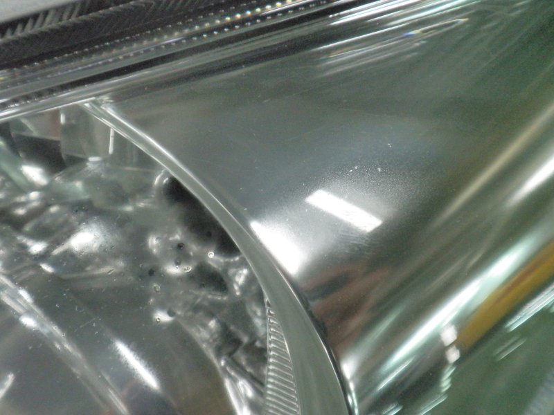

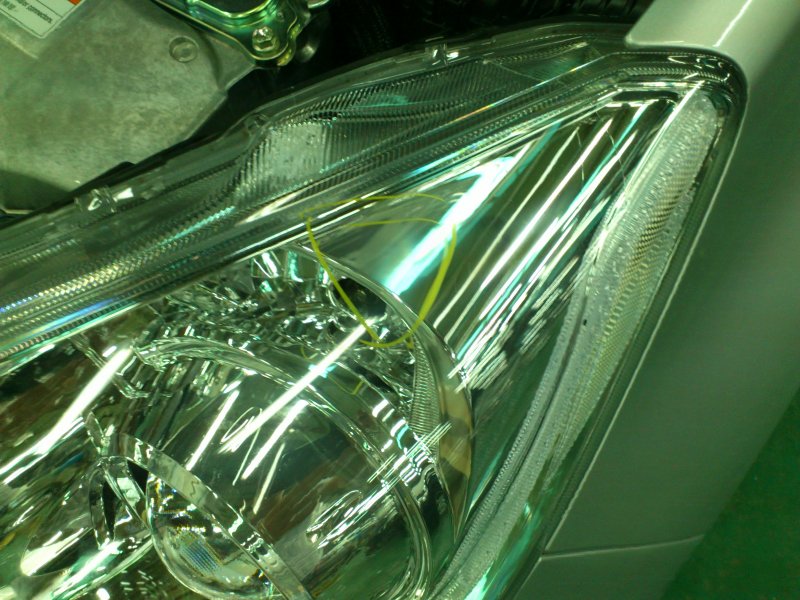

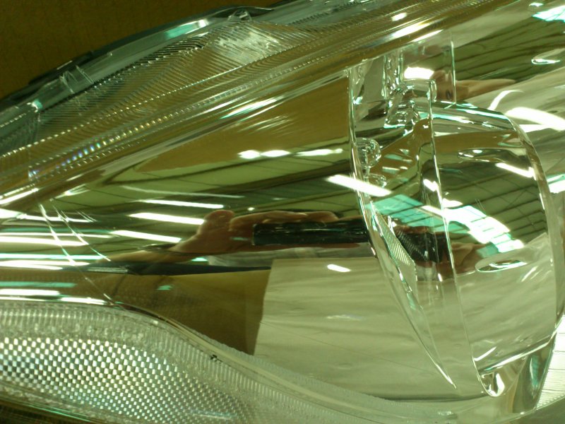

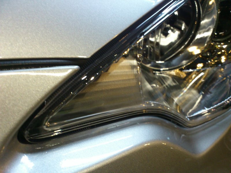

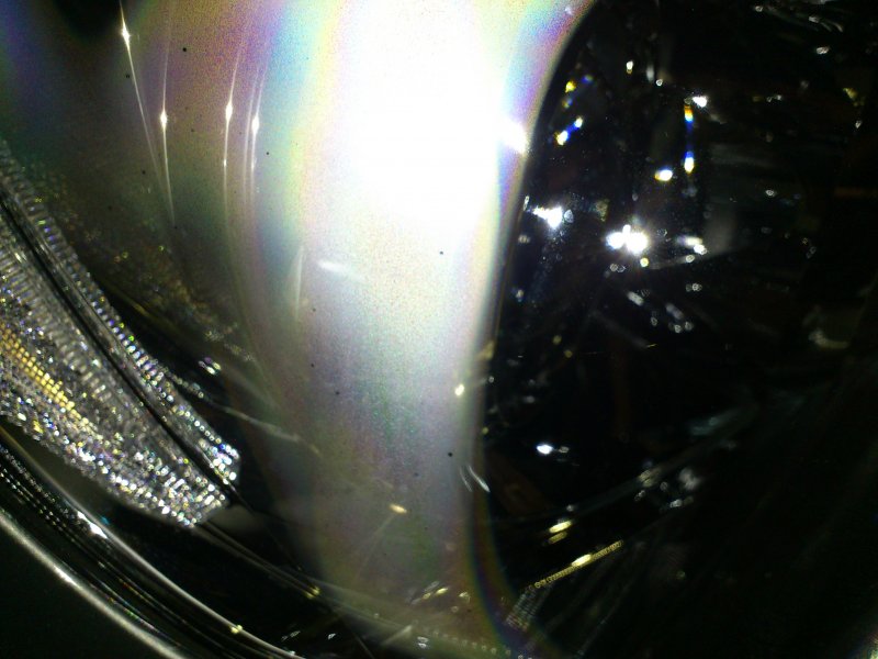

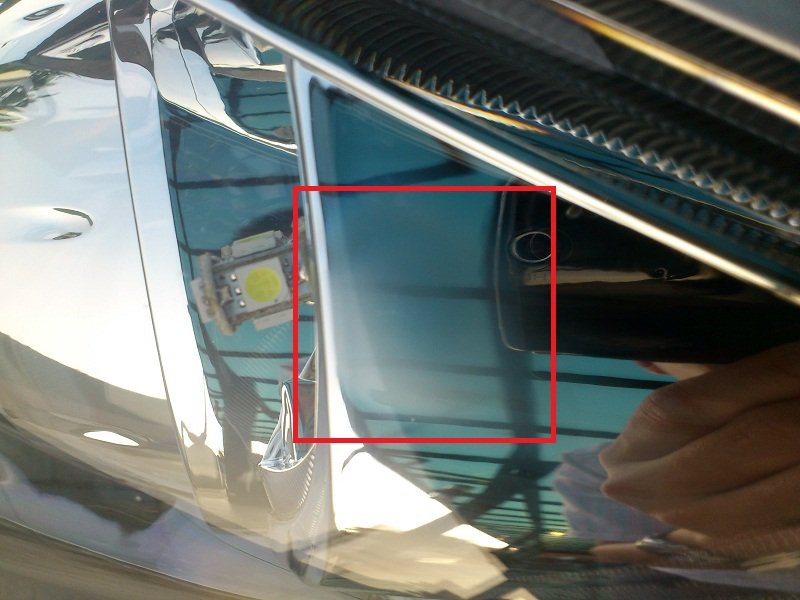

我跟他說 大燈現在除了電鍍面霧化情形
連透明燈殼 小燈區上發出線起泡現象{:116:}....我真的無言!
他請我再回廠一趟
當天馬上跑一趟
他幫我拍照存證 再送給技術部
我跟他說換第二組大燈 不但沒有解決霧化情形 反而又多一個問題(燈殼起泡)
我現在真的覺得原廠大燈組 品質真的有問題

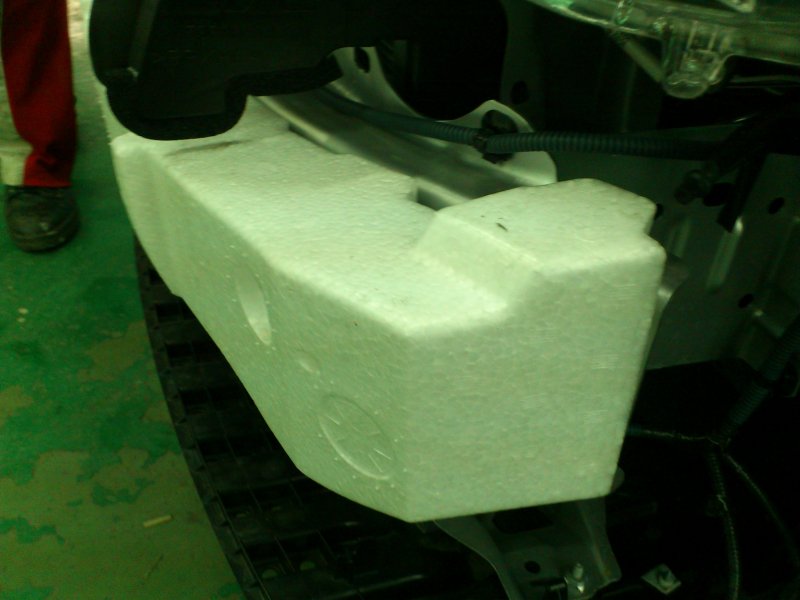

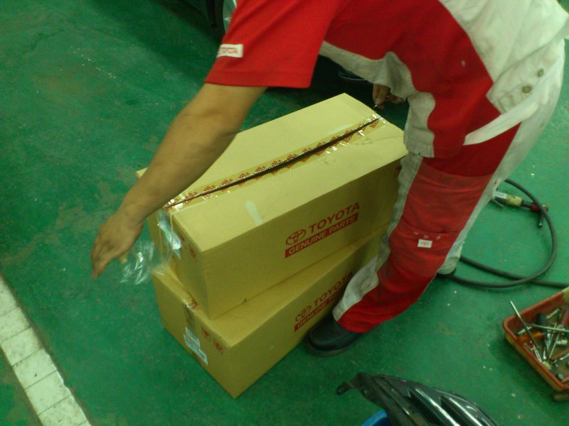

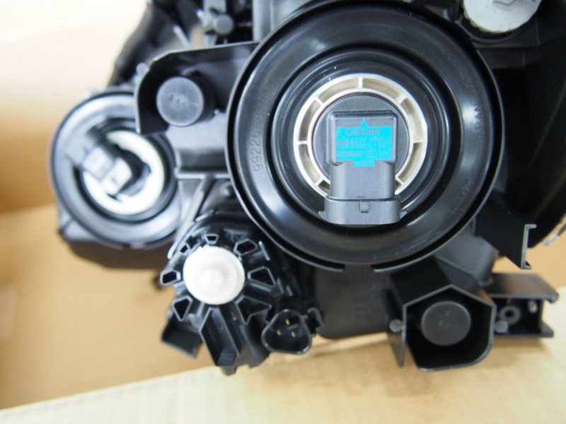

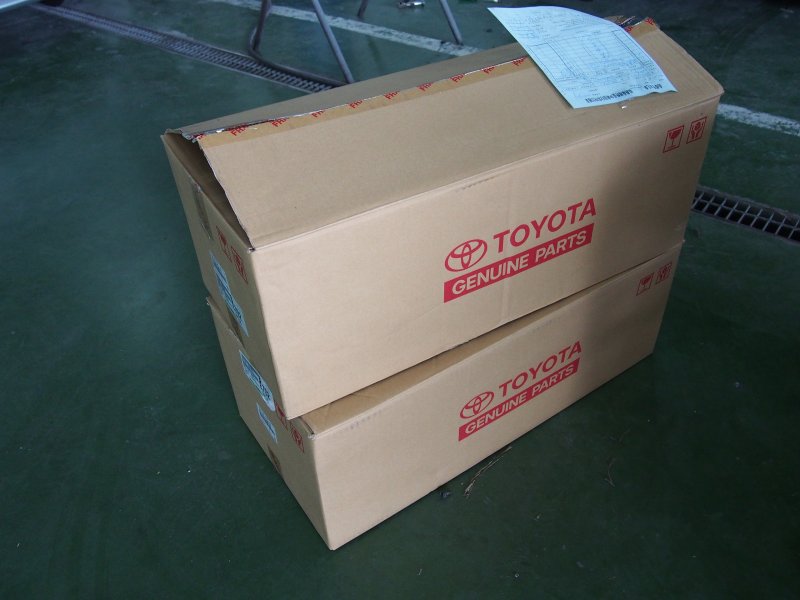

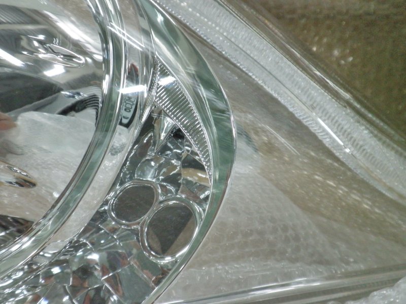

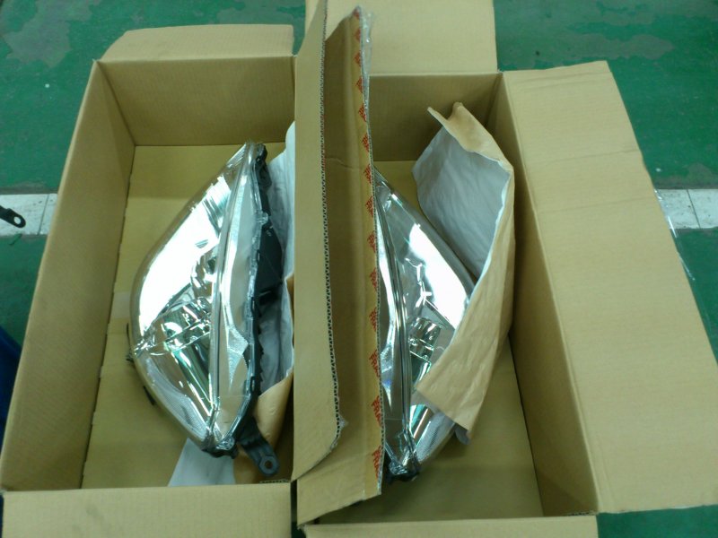

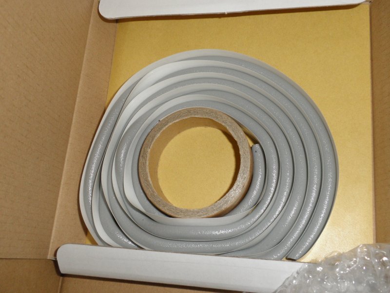

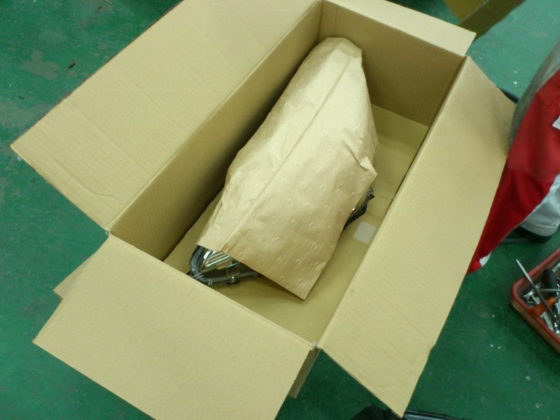

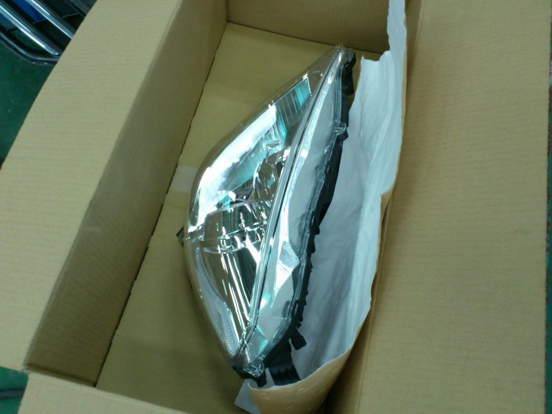

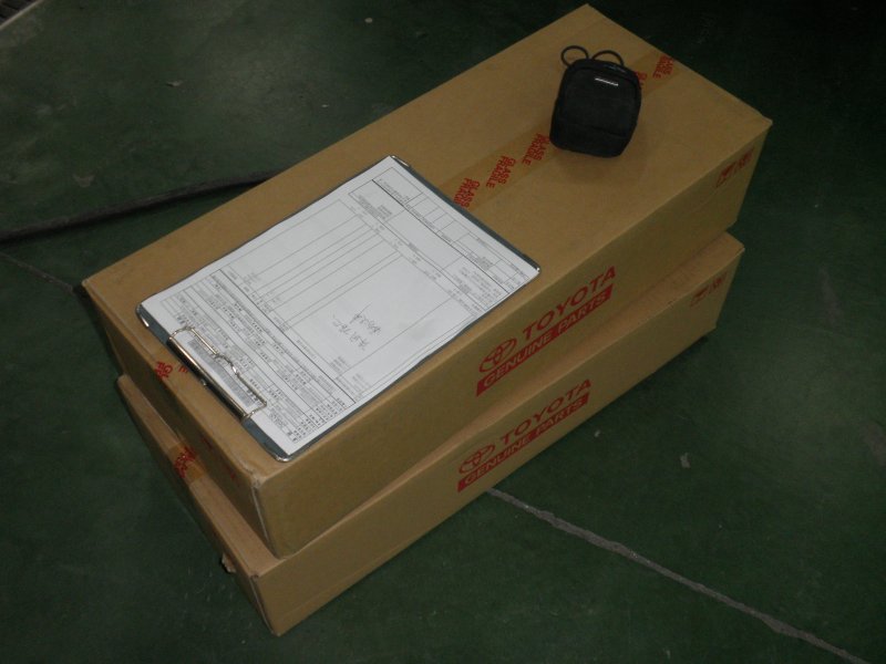

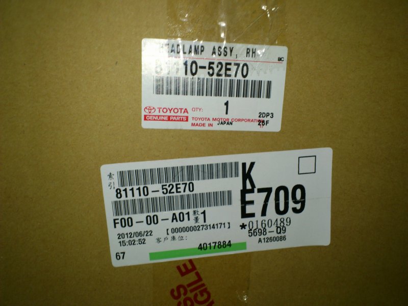

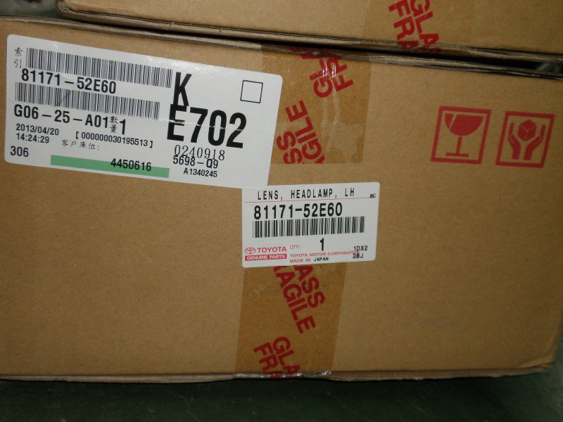

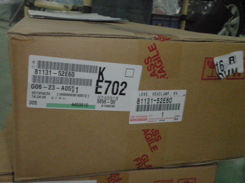

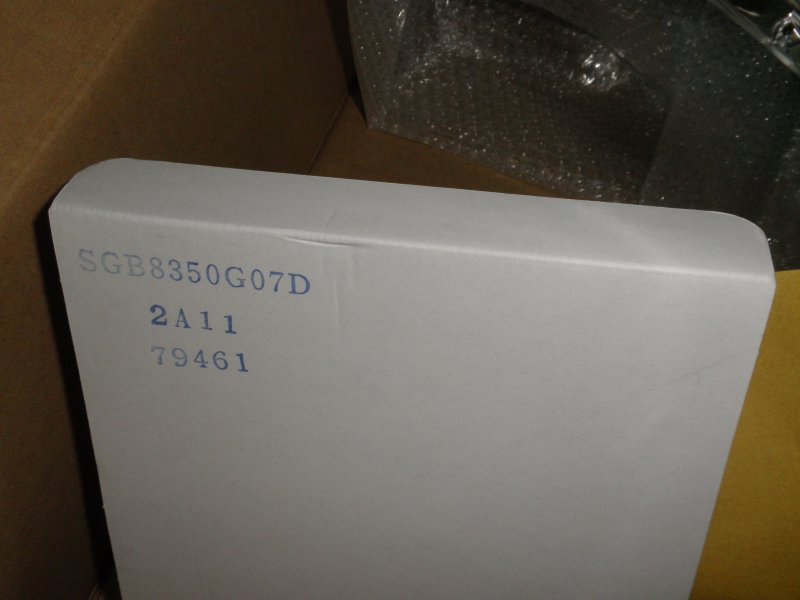

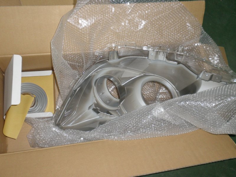

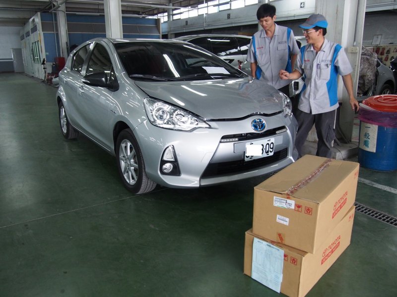

4/22 下午一下班 五點多 馬上進廠燈殼保固 確實料已到廠內
工單有燈殼報價

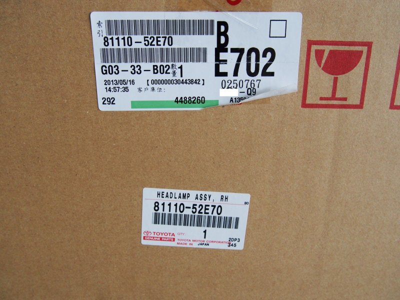

燈殼包含 透明外殼+電鍍面 外加密封膠
外箱有料號 MADE IN JAPAN
但技師開箱後 傻眼
這次接洽的技師說 他來這快時年 沒換過這種燈殼
於是會同廠內將近六位技師一同會勘
沒有人換過的經驗
也不確定廠內是否有設備可以拆解大燈
真的無言......

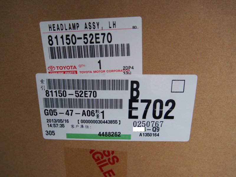

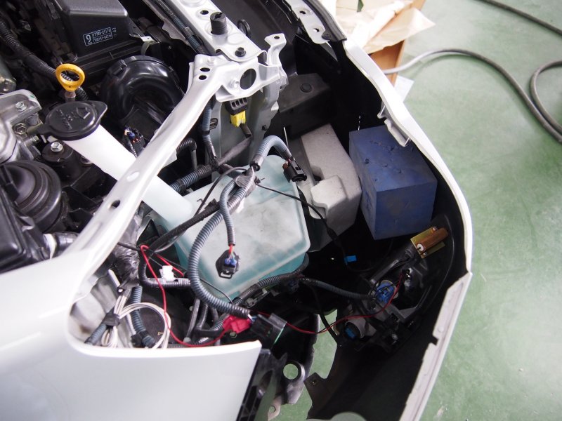

5/16回廠保養通知大燈組料件已經到可以回來更換
預約5/17再回廠更換

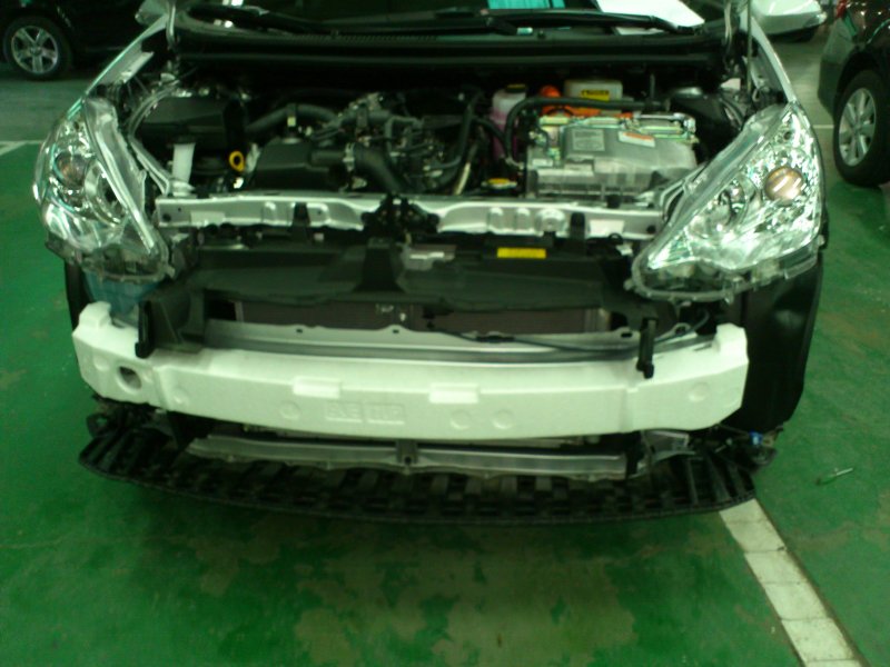

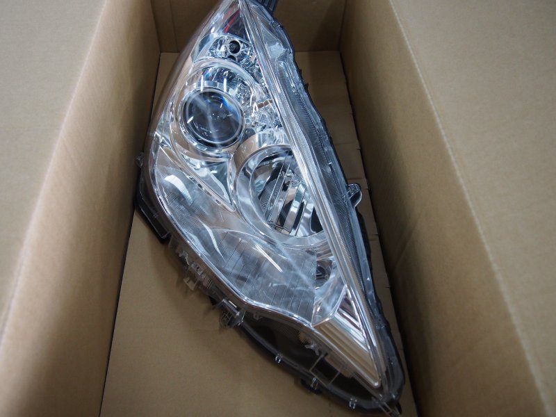

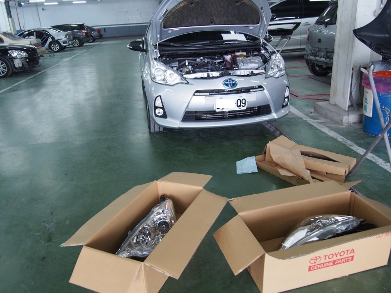

5/17 回廠出保固第二組大燈組
工單 和 價錢 都和第一次出保一樣
但這次有但書
說原本只能換燈殼
現在改成整組大燈組 之後要大燈功能有影響才能再出保 霧化無法再出
想想真的再出保霧化我也累了
能換整組比較重要

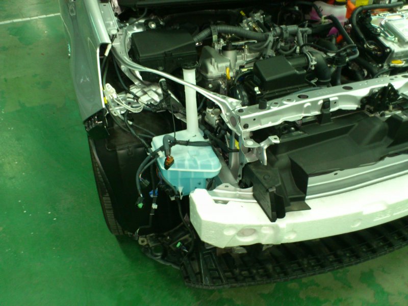

已下更換過程
大家加減看囉!
只能繼續觀察

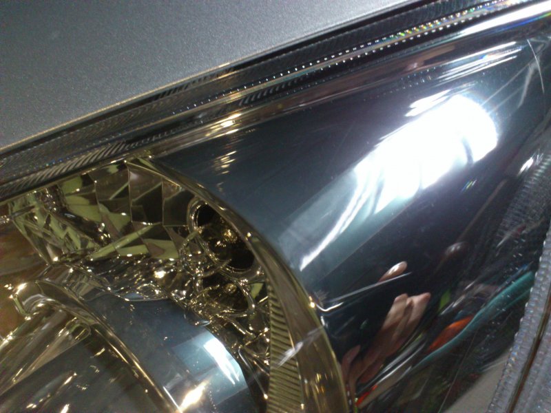

5/17 今天出大燈保固第二次
從2012.05.01牽車後至今 一年又16天
換兩組大燈
今天下午出保固換新大燈組

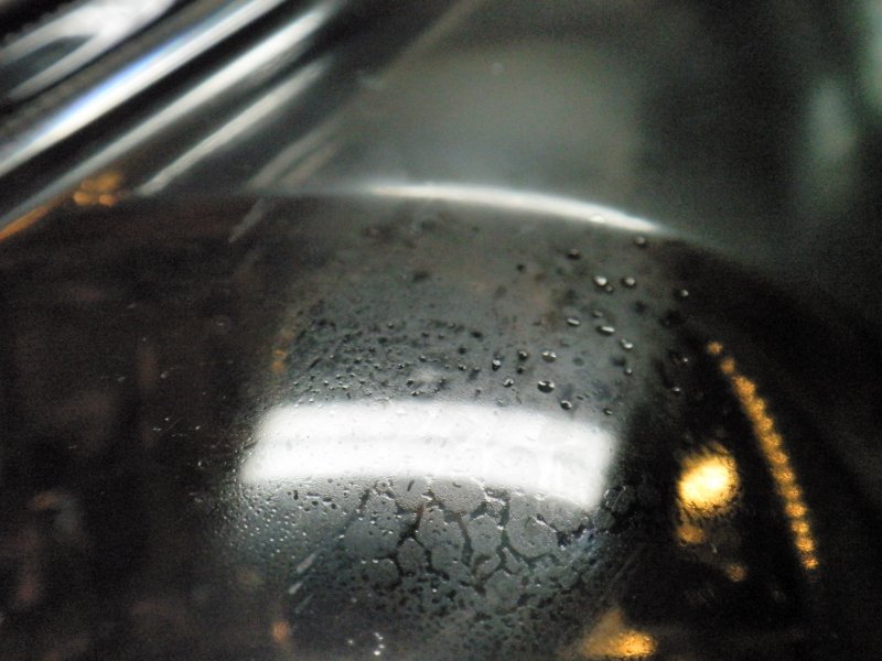

今天晚上 電鍍面 馬上就有症狀
這個根本就有問題
{:004:}
7/19 更新
距離第二次出保固換新大燈組
試用兩個月(無改LED和HID)
問題還是依樣並沒有改善
各位大大們
目前確定開燈時間越長越容易有此現象
不論是否有改LED小燈都會
請大大們開燈完馬上觀察就會有
夏天比冬天更明顯
霧化會因溫度降低退散一開始會完全退散
久了電鍍面已經有變色情形
退散就會變少 霧化情形會殘留
主因是大燈溫度高 反應到大燈上方小燈電鍍面受熱起霧
剩下沒測試改HID大燈是否不會影響(目前無測試打算,如果有大大們願意當忙測試,感激不盡)
如果大大們發現相同情形
看各位要不要爭取自身權益
出保固換新
原廠一定是盡量以不出保固為原則
就看個人如何和原廠橋囉!
如果有大大像我對外觀很重視的話就極力爭取
此瑕疵不影響大燈功能
就看各位取捨
我的測試也告一段落....出保固兩次我也累了!
感謝大家收看{:116:}
发表于 2012-5-22 21:39 | 显示全部楼层
水氣跑進去? @@
最近B大的小C有淋雨嘛?
发表于 2012-5-22 22:58 | 显示全部楼层
原廠會不會賴說是自行換燈泡的原因而不處理阿
 楼主| 发表于 2012-5-22 23:01 | 显示全部楼层
本帖最後由 bmw5828 於 2012-5-22 23:03 編輯
wenyingying 發表於 2012-5-22 22:58
這兩顆LED是我Yaris留下來的
Yaris也使用了兩年多都沒事.....
一換到PC 就....
{:024:}
不知道現在會有燈具的原廠料嗎?
发表于 2012-5-22 23:07 | 显示全部楼层
先換回燈泡再試試,若還有再回原廠處理,
也避免原廠說您自己拆過,密封被您破壞了,無法出保固。
 楼主| 发表于 2012-5-22 23:17 | 显示全部楼层
kevin58585888 發表於 2012-5-22 23:07
先換回燈泡再試試,若還有再回原廠處理,
我在試試看
O M G...{:031:}
 楼主| 发表于 2012-5-22 23:38 | 显示全部楼层
本帖最後由 bmw5828 於 2012-5-22 23:41 編輯
是不至於影響大燈功能
只是有點影響美觀
{:058:}
難道真的是LED造成的嗎?
我使用LED已經超過四年的經驗(包含我的機車和Yaris)
居然 在我的PC ....遇到
{:031:}
