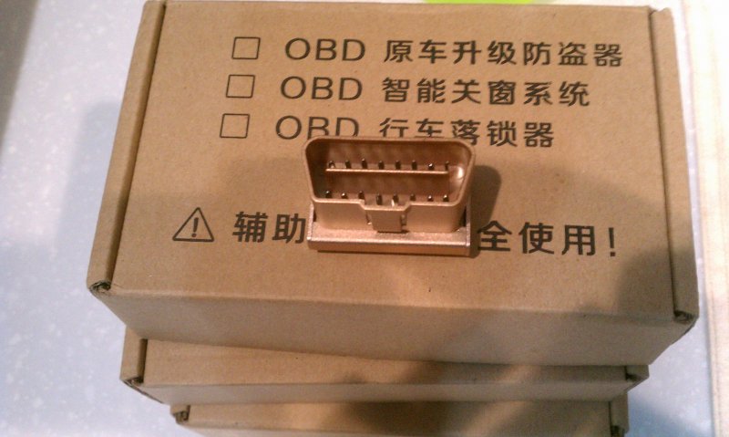

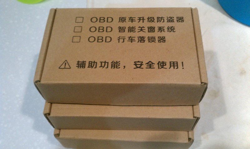

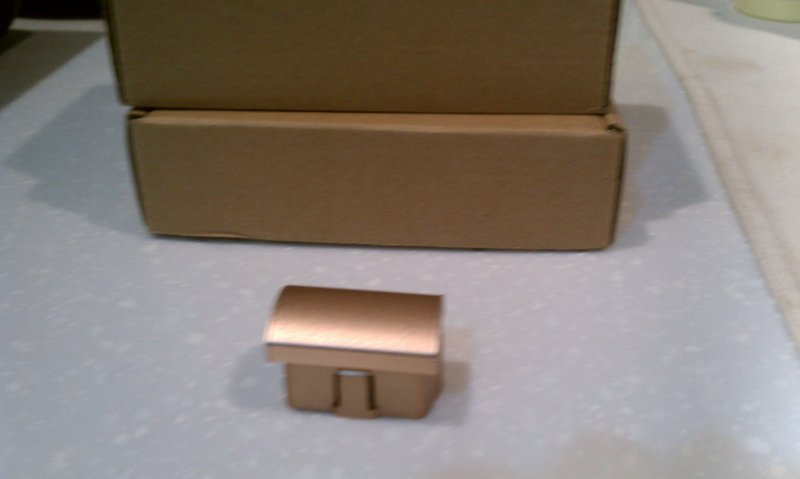

OBD 15公里自動落鎖
发表于 2014-1-4 20:31 | 显示全部楼层
不能用
不知道是壞的還是我車的問題
徵求高雄車友幫忙測試
請與我聯絡
