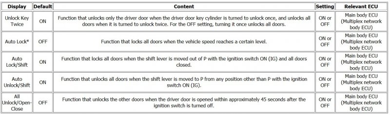

Andre大, 用戶沒辦法自行變更, 除非你有 Techstream.
能更動的功能很有限, 定速控制完全無法更動.
如門鎖系統能更動的功能如下...
