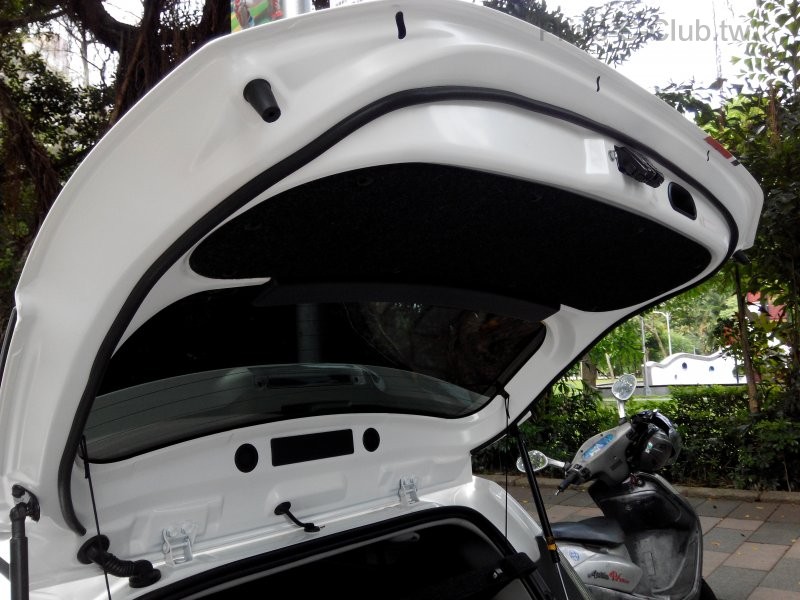

发表于 2014-4-21 22:58 | 显示全部楼层
本帖最後由 台北阿成 於 2014-4-21 23:06 編輯
補圖啦 ~
但是有個小問題想請問一下:貼完小D後我去自助洗車(用高壓水槍)好像會有點水噴進去耶 {:024:}
是我貼太高嗎??
抱歉這篇發了但是不會刪除  ><"

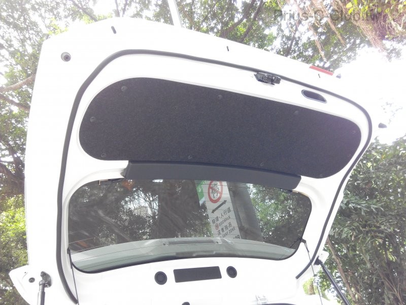

发表于 2014-4-21 23:01 | 显示全部楼层
本帖最後由 台北阿成 於 2014-4-21 23:05 編輯
atek945 發表於 2014-4-17 10:28
貼張圖來分享吧
是我貼太高嗎
发表于 2014-4-21 23:10 | 显示全部楼层

发表于 2014-4-22 06:46 | 显示全部楼层
本帖最後由 asdex 於 2014-4-22 06:51 編輯
台北阿成 發表於 2014-4-21 23:01
補圖啦 ~
但是有個小問題想請問一下:貼完小D後我去自助洗車(用高壓水槍)好像會有點水噴進去耶 {:0 ...
1.尾門下緣那邊,這樣貼可能沒什麼效果,建議貼完要人趴進去後廂
  用手去摸剛剛貼過的位置,才知道黏貼上去的膠條會跟車子原來的
  膠條如何接觸,我貼小D,是要跟原來的車門膠條直接壓合,你可以
  比較我照片,黏貼的位置顯然跟你的不一樣,還有你這個貼法我也
  有貼過,印象中就沒有跟車身接觸到。
2.車門側有部分壓合,部分沒有,也可能因此壓力不均產生縫隙被水
  沖進去。如果貼大D比較寬,跟尾門膠條的配合可能要更仔細一點。
3.成功黏貼後建議靜置24小時以上,門關起來就可以,應該可以避免
  雙面膠被水沖開的可能性。
 楼主| 发表于 2014-4-22 09:32 | 显示全部楼层
高壓水柱噴在尾門防水膠條外緣是正常的
會噴進去車內?那就嚴重了。
ps.你們兩個貼的長度也不一樣

发表于 2014-4-24 19:58 | 显示全部楼层
asdex 發表於 2014-4-22 06:46
  用手去摸剛剛貼過的位置,才知道黏貼 ...
好的!!感謝提醒我沒注意的地方!
{:008:}
atek945 發表於 2014-4-22 09:32
高壓水柱噴在尾門防水膠條外緣是正常的
會噴進去車內?那就嚴重了。
ps.你們兩個貼的長度也不一樣
我比對後發現真的差一些!{:036:}
