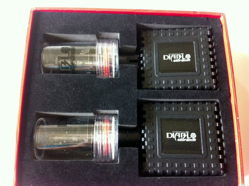

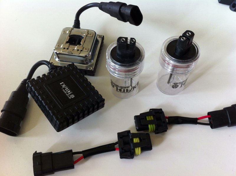

Mini HID就快來囉!!! 增加安裝照以及完工照片 AND 光型測試

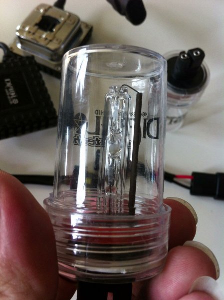

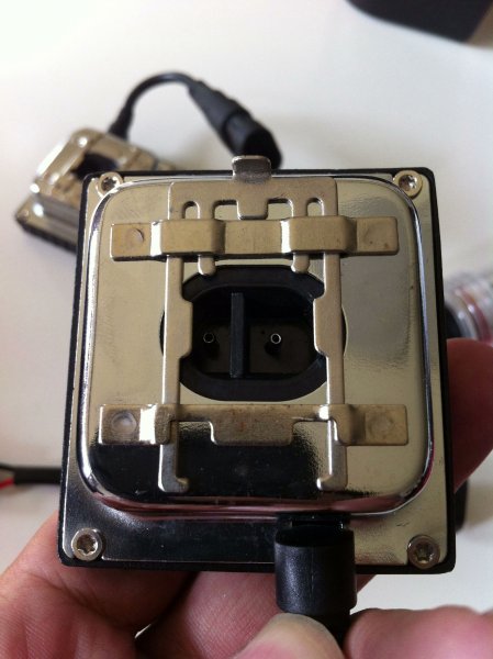

 楼主| 发表于 2014-1-26 00:57 | 显示全部楼层
這東西還滿簡單的,只是大燈那邊空間很小,不太好鎖進去。
轉進去後,感覺不是很緊,不知道會不會進水。
另外剛裝好後,左邊第一次試點,居然不亮!
後來把電源轉個方向插,就會亮了,嚇死我,還以為壞了。
總之,1500臺幣不到的東西,算是很划算。
另外,裝在近燈,不會讓對向車感到刺眼,很不錯,值得一試。
連我這個改車白痴都會裝,應該算是簡單到極點了。

增加幾張安裝照跟完工照,
簡單的非常..........
