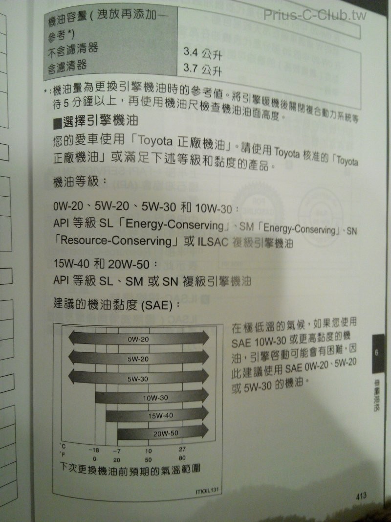

採買可以參考這網站的日本機油:
http://www.eoil.com.tw/p3-shoppi ... OUzJeeUPs3dg9snMy-g
購買注意事項:  自己想要省油取向(原廠建議的機油值. 0W-20)或
                     安靜取向(高於原廠值:例如:5W-30~50)!
                     後方數值高於原廠值在高速時會稍微耗油點!
保養廠注意的事項: 機油加的量(3.7 L)切勿加4.0L會無力喔!

我換5w-20是因為低溫時流動率相同於0w-20,並且個人使用嘉實多機油已達15年之久,感覺起原廠機油相較之下,屬於較安靜的油品!

yumingch 發表於 2014-4-21 09:53
說明書上有建議幾間原廠的保養場,
小弟景美跟永和都去過,
景美原本也要給我換5W-20,還好被我發現,
其實0w跟5w的低溫流動率是相同的,其實可以不用擔心,
需要注意的是後面的數值,在高溫時的黏度,越高表示越耗油,因為相同的引擎扭力下機油越黏表示馬力輸出越需要多點汽油來幫忙。^o^
其實原廠建議的數值是0w20 ~ 5w30都是可以的,駕駛上的差別就是我上述的。

感謝大大的分享,
小弟多數是開高速公路,所以還是會以0W-20為主,
現在有0W-16....{:065:}...這樣說來是不是更適合小弟我?
