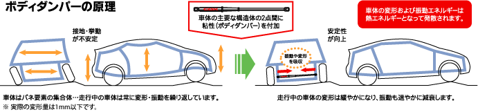

續 ABCD大的文 小弟發現 日本GS版
除了前桿 +中 雞肋之外 兩側則是焊點補強 一般異音跟焊點也有關係
歐洲車比較沒有這毛病 因為歐規車底盤硬朗繞曲的現象較少
所以聰明的日本人又發明主動式制震阻尼
我也是建議板大先習慣車性 在考慮改裝
