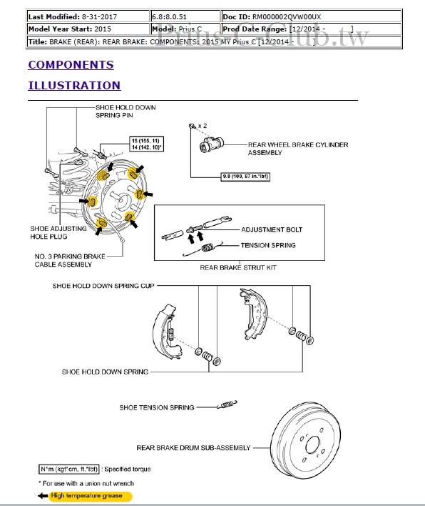

先前請保養拆下煞車鼓,然後在外圈幾個突出的點(不知如何形容)以凡士林潤滑,目前已行駛半年,期間有大雨天和洗車,但都未再發生。

发表于 2021-7-4 22:13 | 显示全部楼层
先前照 3480gt大所言,潤滑那幾個點,遇到下雨天時還是會有異音,只是小聲點而己,但還是很大聲.
    後來在一次的驗車中,驗車員說車子手剎車,左右的剎力道差很多,右190,左130,雖然加總起來300就合格,
但仍建議去調整一下,因為在同一個廠修過很多次後來決定換個車廠試試.
    後來到另一個朋友介紹的TOYOTA原廠,請朋友的介紹技師處理,技師發現右側的手剎車調的太緊了,
重新調整後,也特地開去合作的驗車廠確認調整後的左右剎車力道是否平均,因為要下大雨才能測試,最近的連
日大雨,終於問題不再發生了,修了二年才修好,太感謝驗車員的說明及朋友介紹的技師,還有驗車還是自己開去,請車廠代驗有問題奇怪的問題也不會向你說明.
     建議右後的剎車異音可以找個車廠內有檢驗廠的先去測一下剎車力道,以免換了一堆東西白花錢.

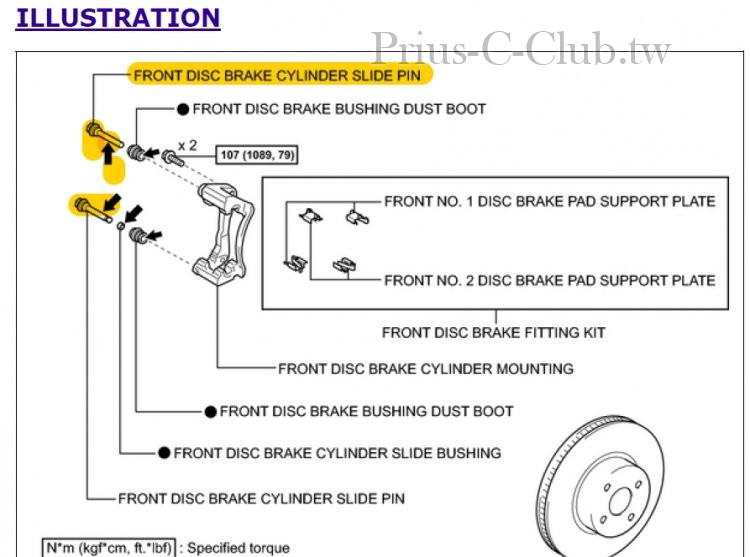

異音問題解決了~!

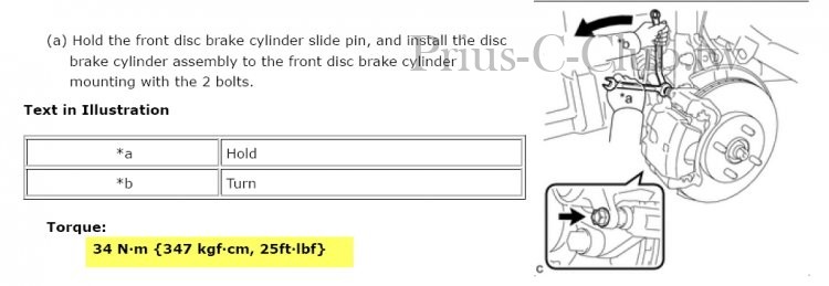

10月6日自己換機油保養,順便把前面2輪剎車的Slide Pin抽出來潤滑. 拆出來之前發現所有Slide pins都沒彈性咬死了.
潤滑完裝回去,經過連日下雨異音沒有再發生.下雨天煞車不線性的問題也沒有再發生了~!
潤滑Slide pin影片可參考Youtube的Christfix的影片有詳細說明.
Slide pin安裝的扭力=34 Nm.
