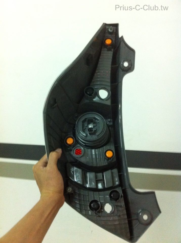

我是把右後燈座拆開,整個線組拆出來,接上倒車燈的電源
再把它裝回去。 沒時間處理了 {:058:}

 楼主| 发表于 2014-8-21 13:42 | 显示全部楼层
杯具花生了,昨天做了白工 {:018:}
今天用幾分鐘的休息時間,拿三用電錶去量了一下,倒車的電源沒接好{:068:}
找時間再來一次{:033:}
記取教訓
以後diy還是要用電錶量一下是否有接好

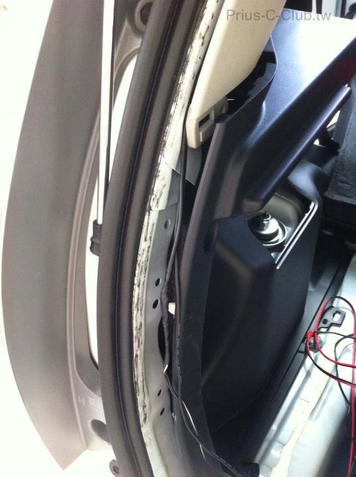

 楼主| 发表于 2014-8-24 16:58 | 显示全部楼层
本帖最後由 s870666 於 2014-8-24 17:13 編輯
倒車攝影的電源線及視訊線由左側下來,電源線並連到由右側倒車燈接過來的電源線
注意!!拉開膠條可能會弄髒您的手與車子的其它部分,記得隨時小心!!
視訊線及電源線一起穿過左後輪上方的空間到左後座旁

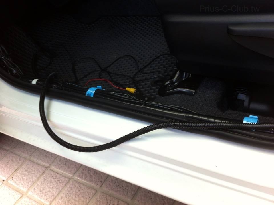

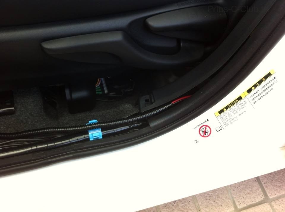

 楼主| 发表于 2014-8-24 17:21 | 显示全部楼层

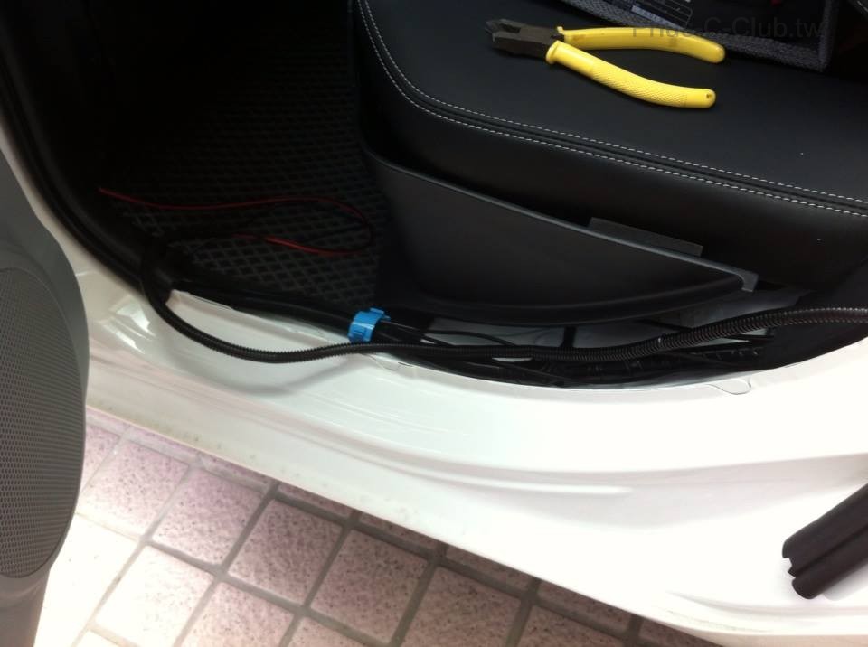

拉開駕駛座及左後座的門邊護板,把線從裏面穿到最前面
先看後門的,慶祝大會師,把線放進以前亂搞車子剩下來的套子中(正確的說法忘掉了)
一方面保護線,一方面美觀(雖然蓋起來看不到,自High而已)
再看駕駛座旁的

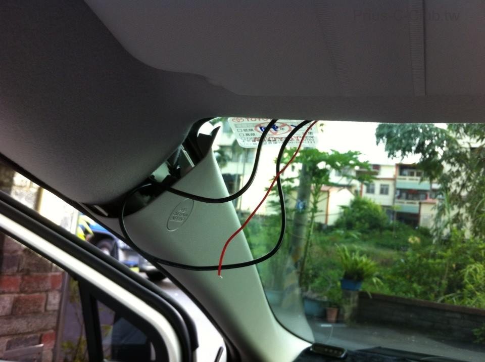

 楼主| 发表于 2014-8-24 17:28 | 显示全部楼层
拉開A柱旁的膠條及A柱飾板,沿膠條的縫隙穿上去
記得要由氣囊上方空隙穿到頂篷及前檔玻璃連接處與後視鏡式的倒車攝影相接

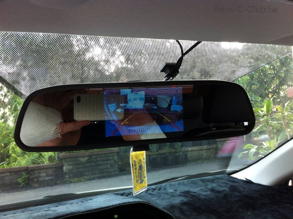

 楼主| 发表于 2014-8-24 17:40 | 显示全部楼层
試試看可不可以正常使用?
OK,開始整線,恢復原狀,過程就省略了,就一張代表

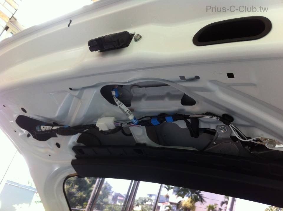

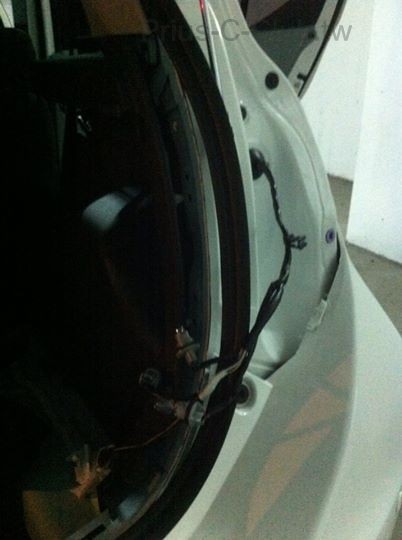

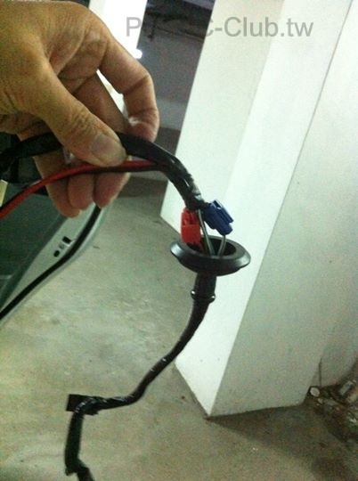

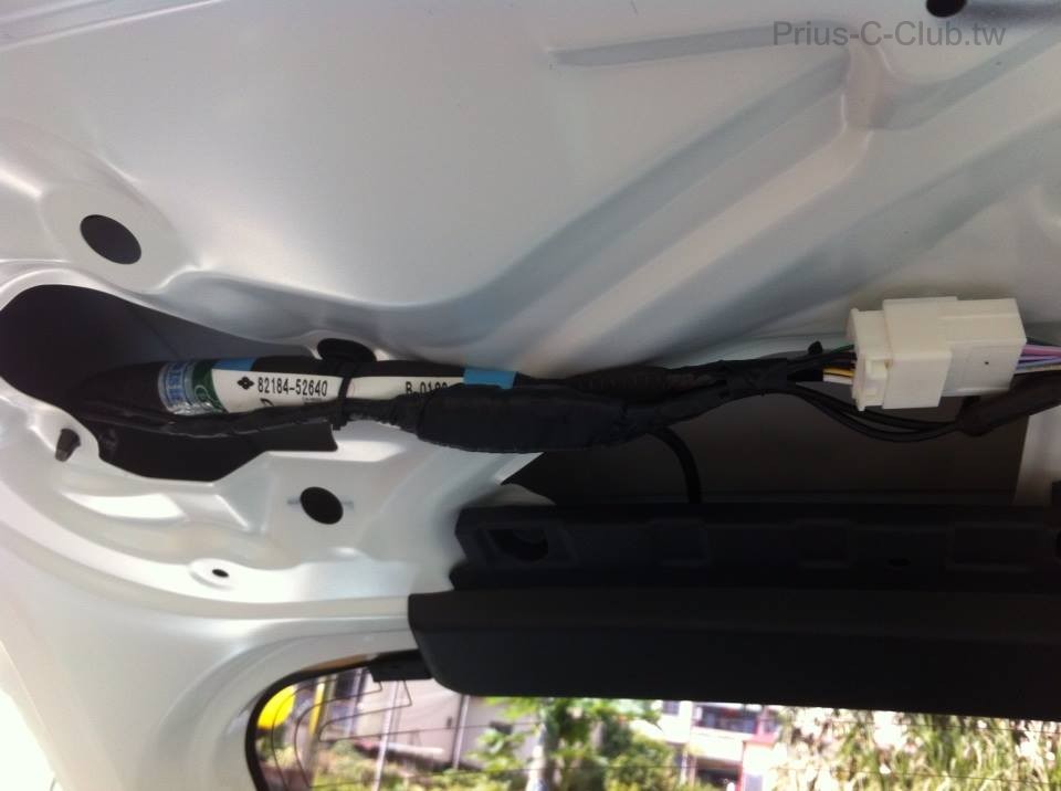

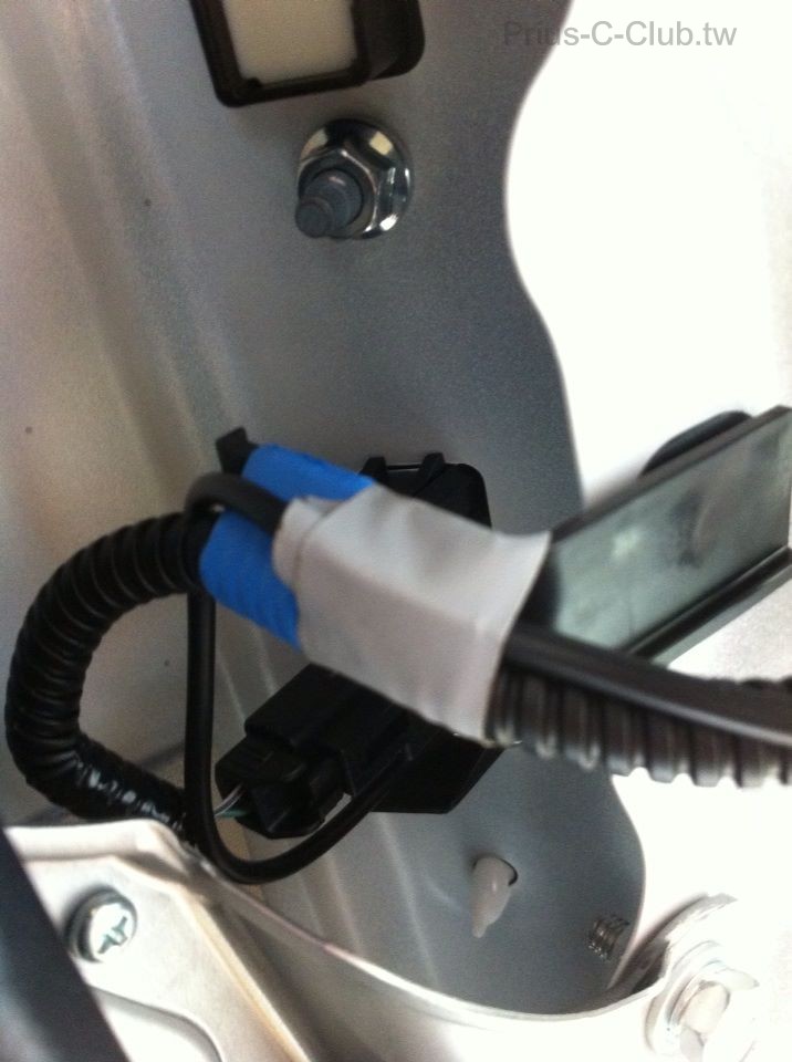

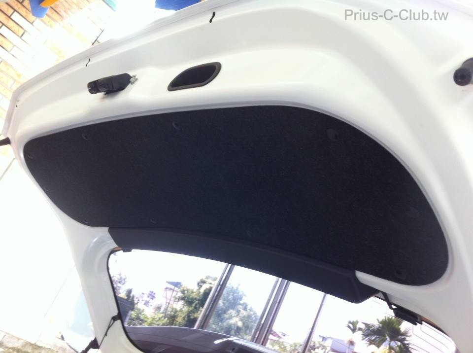

大家比較有興趣的應該是尾門的部分,我加一些照片,大家加減看
接到鏡頭部分
沿著線組跑
由頂篷上方穿進車身的過程,前輩的圖文更棒,所以就不贅述{:084:}

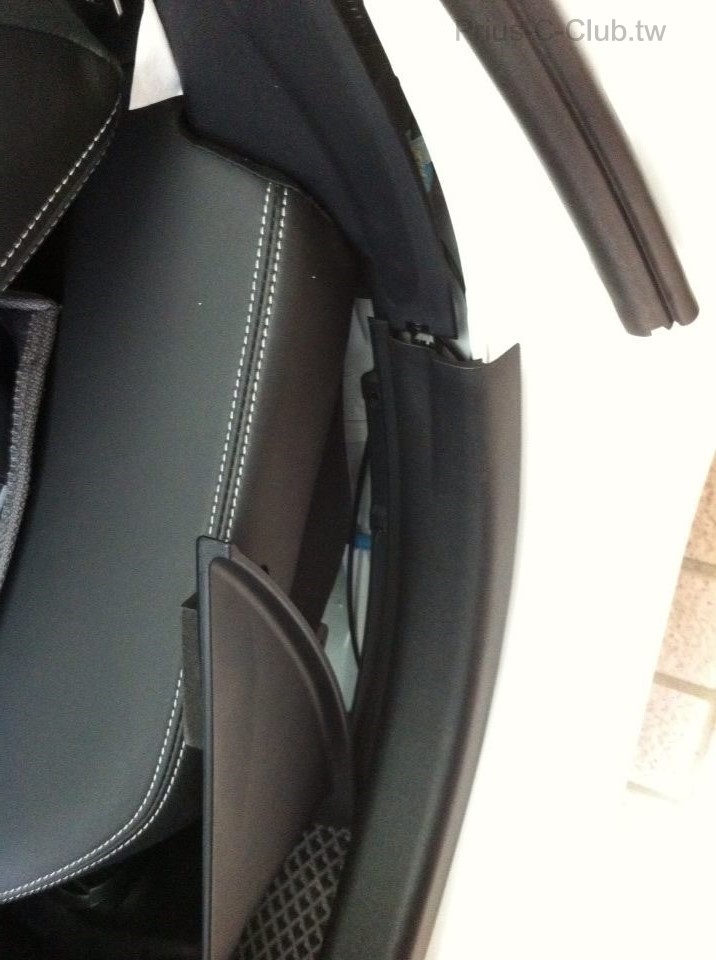

 楼主| 发表于 2014-8-24 17:47 | 显示全部楼层
另一個角度
再把護板蓋回去,扣子扣上
