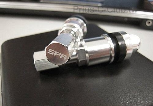

原廠氣嘴都是橡膠的,現在裝上感應器有重量,長時間高速離心力甩動會有刮到輪圈的現象(有人會,有人不會)。
長久也擔心橡膠氣嘴不耐用,所以換金屬氣嘴似乎是一個解法,我記得tyredog說明書第一頁就有註明,建議使用金屬氣嘴。
我也剛裝兩週,還沒時間去換氣嘴,有機會想去換順便做個平衡。有錯誤請指正。

金屬氣嘴好處是支撐性較好但也是有使用期限 價錢較高 還要拆胎更換的費用
因為金屬氣嘴重量較橡膠氣嘴重
所以一定要重新做平衡才行

那時候有想過
但更換金屬氣嘴 一樣要拆胎
那直接用胎內式的就好說
因為費用加一加差不多
要多金屬器嘴和拆胎費用
會想定期更換橡膠氣嘴比較划算

除此之外, 金屬氣嘴由於是屬於外廠開發的東西,
各家規格多少有些不同,
有的探針做得不夠出來,
會導致胎壓偵測器無法正常做動,
更換時要注意一下!
如果真要換金屬式的或許可以等到下次要換輪胎時再一併請店家換, 這樣就可以省下特地去換的費用,
但我也是傾向跟BMW5828一樣, 定期更換橡膠氣嘴就好,
因為到目前為止, 好像在網路上也沒聽說有人的氣嘴開到斷掉,
所以我覺得定期更換橡膠氣嘴應該還夠我使用

我先前用車的習慣是只要換胎,就連氣嘴整個換掉,所以,或許換胎時更換成金屬氣嘴也是個很好的方式
发表于 2014-9-22 09:04 | 显示全部楼层
aaron16tw 發表於 2014-9-22 08:28
各家規格多少有些不同,
剛剛看了一下網拍,金屬氣嘴各家的長相都有一點點小差異,很棒的提醒,給您一百個讚!!

我當初也想到這個問題,以價格來說胎外式+金屬汽嘴=胎內式。
後來考慮各方面的方便性,如果裝了胎內式,事後調胎可能又需要改位置,不然順序就變了。電池也不能替換。
為了最接近原本使用的狀態,我還是裝了胎外式,沒有裝防盜螺絲,這樣才不會找自己麻煩。

我想定期更換橡膠氣嘴
每次換胎一定換新氣嘴
而且真的漏氣胎壓也應該可以偵測到
