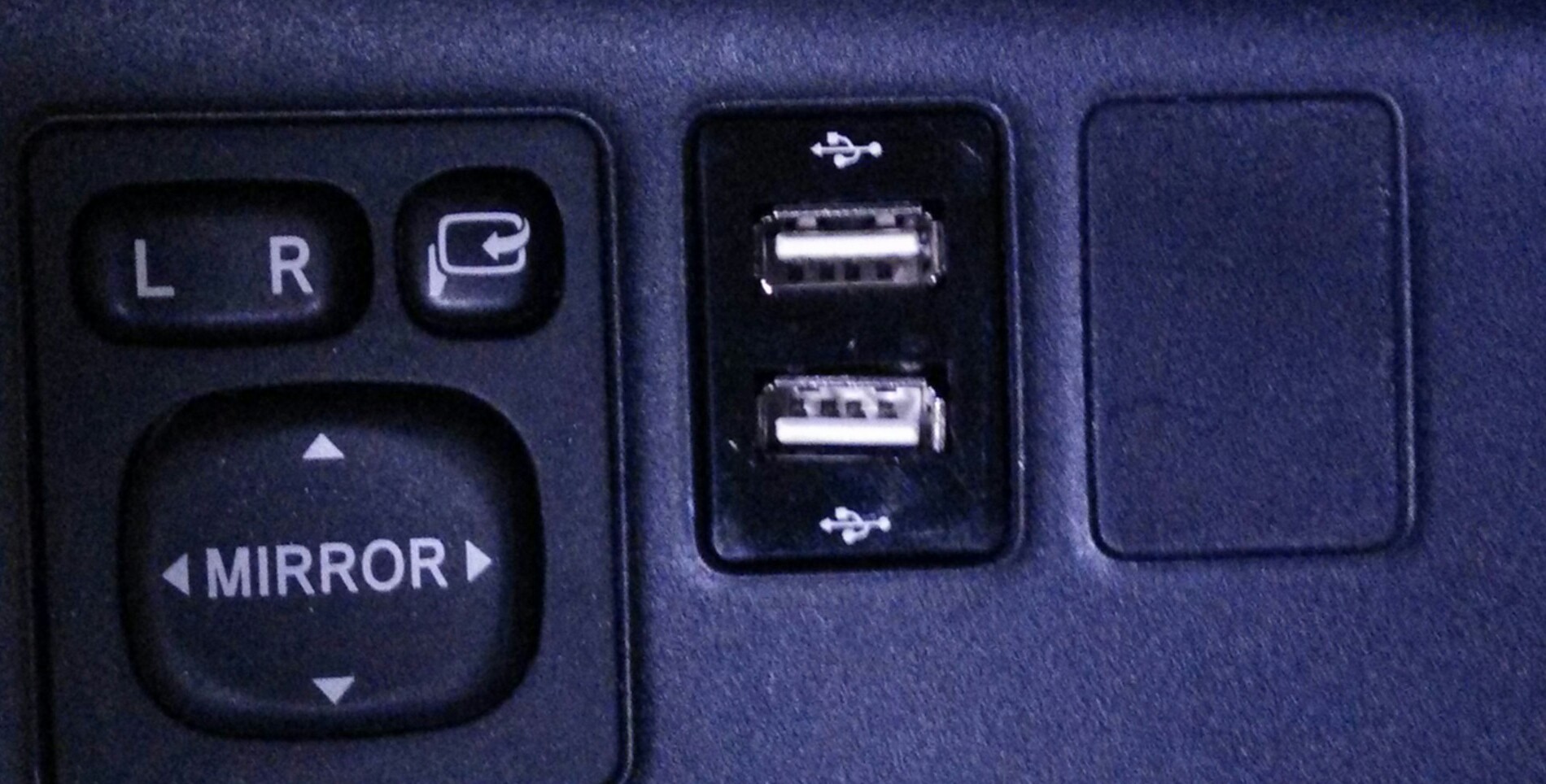

7.插入電源座至安裝孔位
是ACC那個保險司的腳位嗎??
還是..........
 楼主| 发表于 2014-10-20 14:23 | 显示全部楼层
本帖最後由 samwwei 於 2014-10-20 16:56 編輯
tsc90678 發表於 2014-10-20 14:13
7.插入電源座至安裝孔位
是ACC那個保險司的腳位嗎??
還是..........
保險絲盒電源分接脚位是點煙器CIG(請參考車主手册)7是指USB電源座要放的位置,建議右邊算來第二格 IMG_20141017_223815~2.jpg

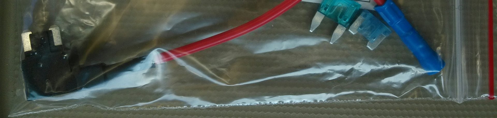

請問一下除了usb的那組之外,分接線是什麼?另外接在保險絲那盒接到哪個孔?
 楼主| 发表于 2014-10-20 17:22 | 显示全部楼层
本帖最後由 samwwei 於 2014-10-20 17:36 編輯
分接綫請看1樓第二張照片分出電源
IMG_20141017_082304~2.jpg 電源分接綫名稱:車用保險絲外接插座
保險絲盒電源分接脚位是15A點煙器代號CIG(請參考車主手册)

发表于 2015-3-16 15:09 | 显示全部楼层
怎麼感覺下面的USB歪歪的啊
发表于 2015-3-16 15:54 | 显示全部楼层
Henderson 發表於 2015-3-16 15:09
怎麼感覺下面的USB歪歪的啊
便宜貨就這樣,前兩天我也買一個,質感不怎樣,
不過電流輸出倒是夠的...
发表于 2015-3-17 08:42 | 显示全部楼层
我手上這一組,不會歪歪地耶!
阿澤,您的會嗎?上回沒仔細看 {:019:}
 楼主| 发表于 2015-3-17 17:18 | 显示全部楼层
怎麼感覺下面的USB歪歪的啊
插上去就正
