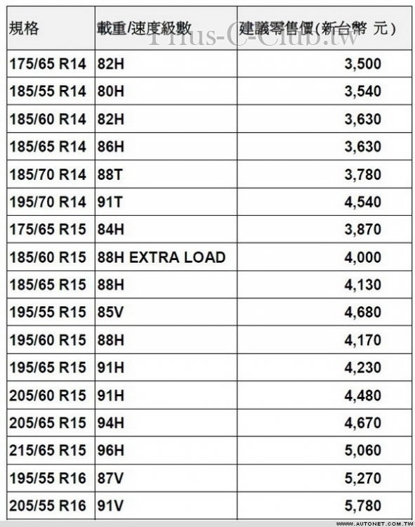

本帖最後由 quisttin 於 2015-8-19 11:14 編輯
http://www.autonet.com.tw/cgi-bi ... 2+c3+e1+e2+e3+e5+f1
MICHELIN Energy Saver+
只有 185 60 R15  有強化輪胎 EXTRA LOAD
強化輪胎(EXTRA LOAD)

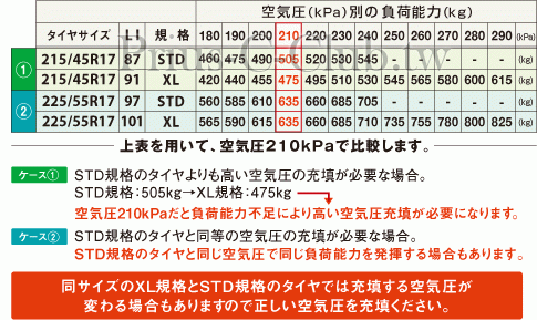

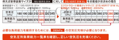

EXTRA LOAD(強化輪胎)與一般的輪胎有何不同??
首先讓我們先簡單了解一下強化輪胎的由來 輪胎內容積越大所能承受的重量就越大 所以理論上越重的車子就必須搭配越大尺寸的輪胎 這個理論我想因該大家都知道 但是如果一直把尺寸加大對於車子還是有一定的限制及困難 山不轉路轉 於是設計者就想到利用更高的空氣壓力來泥補需要更高承重的輪胎 一般的輪胎無法承受過高的空氣壓力 於是強化輪胎就問世了
強化輪胎與一般輪胎所需空氣壓力不一樣?
由上圖我們清楚看出同樣都是215/45R17空氣壓力210kpa 強化輪胎(XL)所能承受的重量只有475kg而一般的輪胎(STD)可以達到505kg 由此圖表可以清楚看出要使強化輪胎承重與一般輪胎承重達到相同因該增高強化輪胎的空氣壓力
以上圖表更能看出要使強化輪胎要達到承重585kg需要比一般的輪胎空氣壓力多出60kpa
所以證明了要使強化輪胎與一般輪胎達到相同承重 強化輪胎所需的空氣壓力因比一般輪胎約要高出約25%
備註:1KPa=0.145psi=0.01Kgf/cm2
发表于 2015-8-19 11:53 | 显示全部楼层
挖!!
MICHELIN Energy Saver+ 185 60 R15 一顆要4000元{:001:}
有點小貴~~~
发表于 2015-8-19 12:15 | 显示全部楼层
allen_lee0615 發表於 2015-8-19 11:53
挖!!
小車一輪超過三千 就算貴囉
发表于 2015-8-19 12:30 | 显示全部楼层
挖!!
Saver+ 185 60 R15 2750 網上看 8月20日要去換
发表于 2015-8-19 15:12 | 显示全部楼层
quisttin 發表於 2015-8-19 12:30
呼~~~
還好!!
因為這顆是我的口袋名單首選~~~{:100:}
发表于 2015-8-20 08:04 | 显示全部楼层
Saver+ 175 65 R15 缺貨...{:024:}
不知道換Saver+ 185 60 R15會差多少?
(多數跑高速公路)
