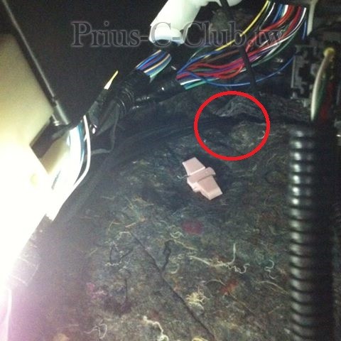

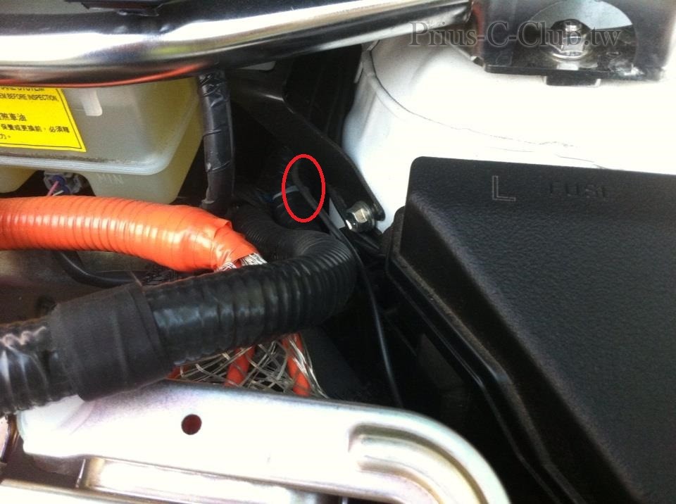

上圖是日行燈由引擎室進去的位置,基本上是由內部往外穿出穿線器,再把線拉進車室內
上圖是由駕駛座下方往上拍的,您可以看到粉白色的那個扣子,上方縫細就可以穿出去
以上,希望會對您有幫助 {:044:}

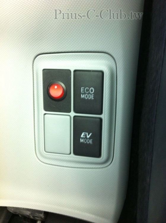

為了先看看如何穿線過來手剎車旁,將開關先移到這兒
這樣前面就可以空一個位置,將來想裝胎壓偵測器就方便許多了 {:032:}
