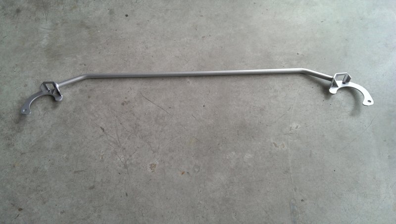

工廠那邊量產的中下車身結構桿還沒好
還要再等等
工廠可能剛好有單在忙
我們這種小小小量只能等等等...
應該下周就可以順利開放安裝!
這兩天剛好有兩位車主南下順道安裝
結構桿都是緊急手工製作的
如果有難得剛好要經過嘉義的可以偷跑
但是等量產版的結構桿用粉體烤漆
會比用噴漆的還要耐用亮麗

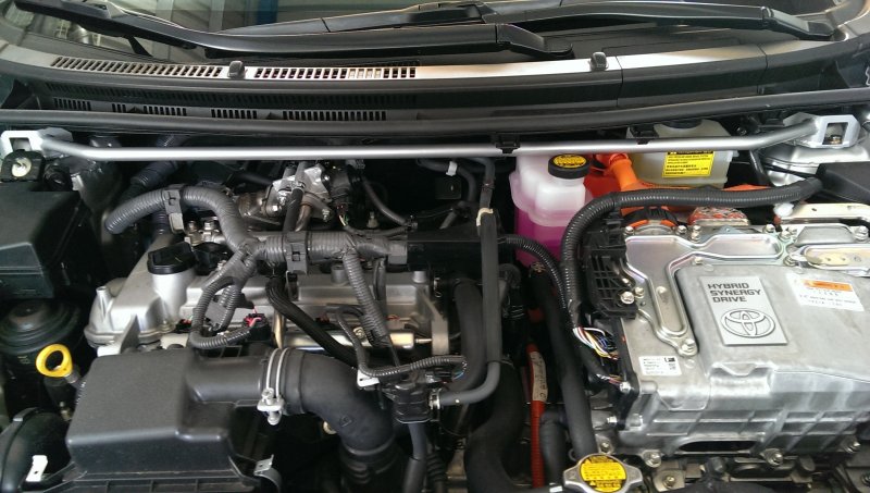

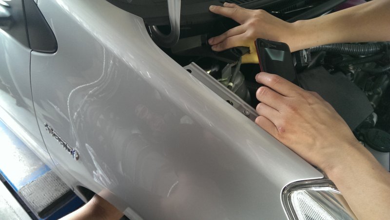

期待已久的一體成形引擎室拉桿(王子說最難裝的要先裝  結果10分鐘內搞定  王子您太謙虛了啦~~)
安裝中(apple大的手入鏡  真是美........的蝴蝶機{:072:})
安裝完成(銀色拉桿配銀色車身真的很搭  跟所有零件間距也都是一拜  很高的密合度)

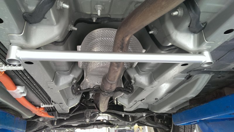

中下結構桿(傳說中臨時趕工的那隻  安裝很快  我跟apple大才聊沒幾分鐘  王子已經裝好在等我拍照了)

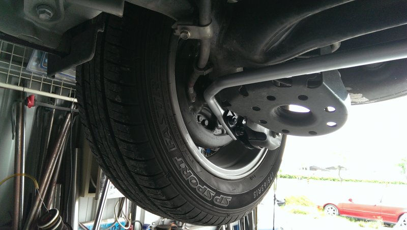

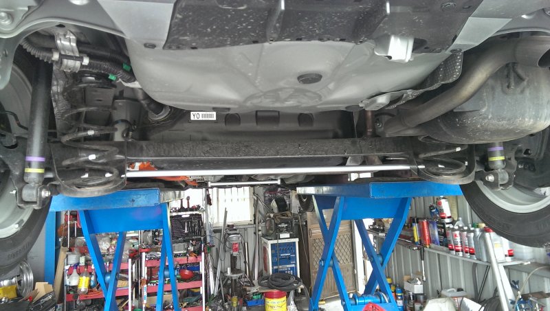

最後是後下防傾桿(感謝王子幫我把它噴成銀色的)
中下&後下一起入鏡 (王子不好意思  您的廠徽貼紙是在我拍完後才貼上去的  貼完之後我就忘了補拍了)

一般行駛時多了點方向盤回饋  路感也較清晰  但不影響舒適   而且只有駕駛才會感受到不一樣  乘客不受影響
高速迴轉的時候雖然輪胎發出了一~~~~~點點的尖叫(對apple大來說應該不算尖叫啦)
但車身的穩定性穰我有勇氣繼續踩油門
其實在去嘉義的時候
有先試過高速狀態下緊急變換車道
雖然不至於晃得太厲害
但車尾就是跟不上
回程的路上再試
側傾明顯減少  方向盤回正後車尾也迅速跟上來  毫不拖泥帶水
八卦山隧道接中二高的彎道  以前65頂多70就會側傾  現在可以到80才有一點感覺
中二高南下接六高更是毫不猶豫直接110過去
效果真的是令人驚艷
裝這些東西真的只有一句話...值得!!!
