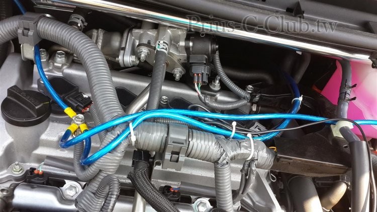

 楼主| 发表于 2015-2-27 19:15 | 显示全部楼层
本帖最後由 ja00186 於 2015-2-28 09:13 編輯

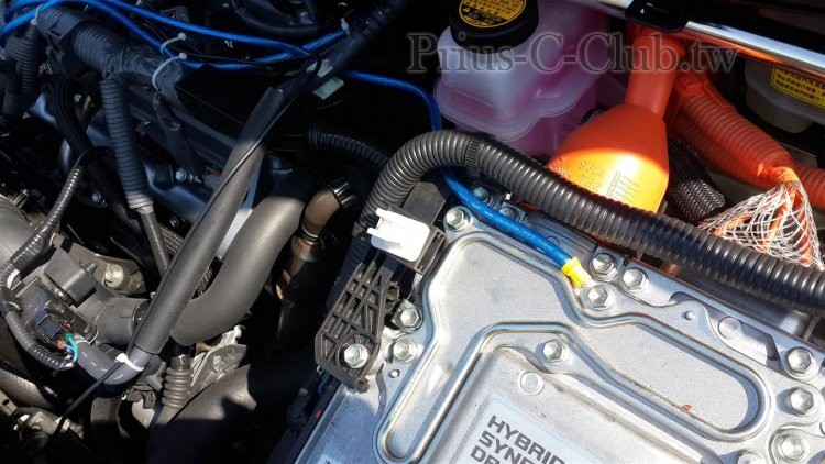

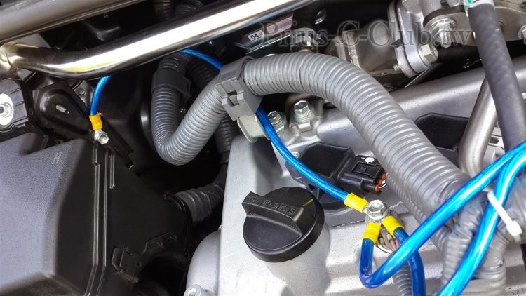

補上360環景倒車的照片
負極接地 多的那一條線可以再接二個點,五米長一共接了三個地方,車身,引擎、跟十萬元的那一個,哈哈哈
不多說看圖吧
負極接地 接點 一
負極接地 接點 一
負極接地 接點 二
負極接地 接點 二
負極接地 接點 三
負極接地 接點 三

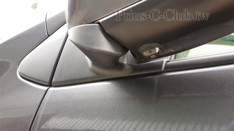

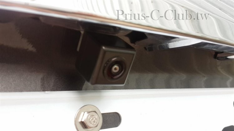

後倒車鏡頭
後倒車鏡頭
右鏡頭
右鏡頭

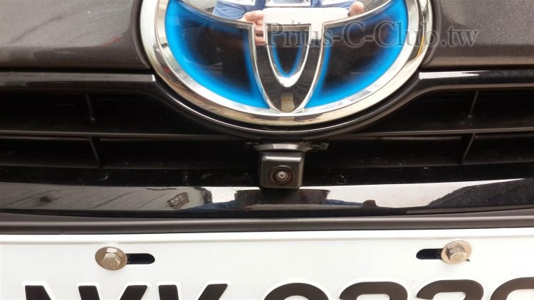

前鏡頭
前鏡頭

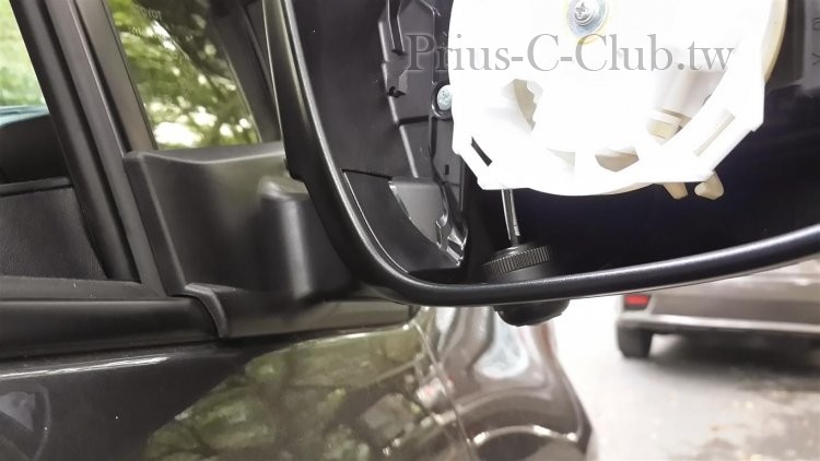

左鏡頭鎖的方法
左鏡頭鎖的方法

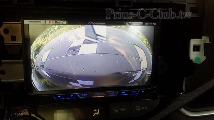

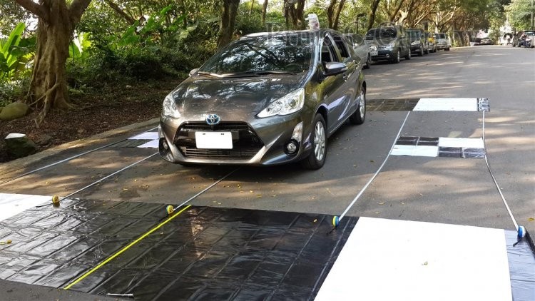

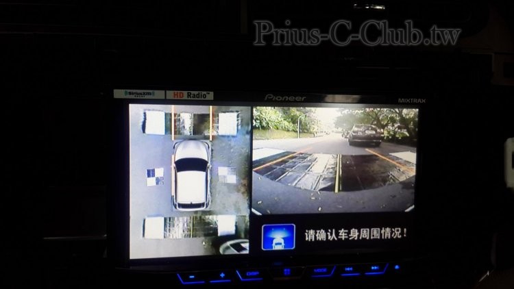

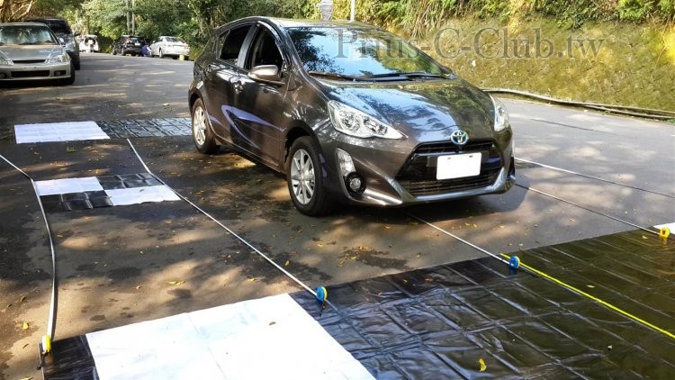

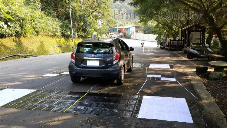

校正的先前準備
校正的先前準備
校正的先前準備
校正的先前準備
校正的先前準備
校正的先前準備
右邊校正的畫面
右邊校正的畫面
右邊校正的畫面
右邊校正的畫面
內部功能選單
內部功能選單
校正四個鏡頭完成的畫面
校正四個鏡頭完成的畫面

 楼主| 发表于 2015-2-28 11:09 | 显示全部楼层
本帖最後由 ja00186 於 2015-2-28 11:12 編輯
目前的感覺是接一條跟接三條差不的多,有負極接地後比較明顯的是大電池常常在八分滿,我自已都感覺怪怪的{:019:},電充有比較快,我的油耗就是在上面說的一樣28-32
如果有人有想要裝的話,找一個地點,我教大家裝看看,我是住在新北市土城
多一點來比較,才比較正確一點,哈~~~~~~{:084:}
