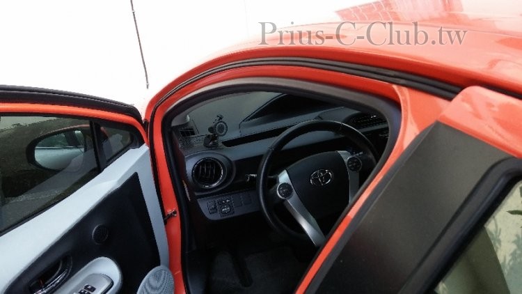

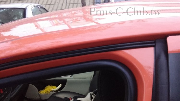

发表于 2015-11-6 09:05 | 显示全部楼层

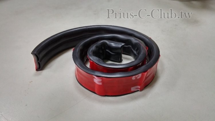

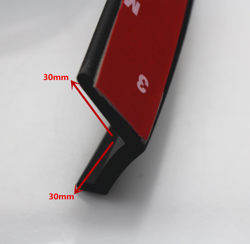

本站車友米漿大
開發的小B型膠條
由澤大分享給我,使用地方如下圖,在前門車身上緣
沒有噪音測試所以不知道隔音是否提升,自我感覺應該是有(誤)
不過來自前門膠條的窸窣聲已確實得到改善
在貼之前有嚴重的窸窣聲還沒處理,感受特深
真是一貼見效{:088:},非常感謝!
