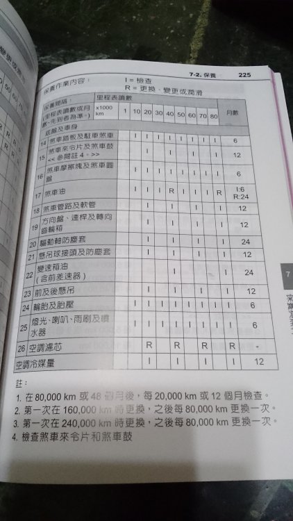

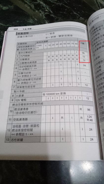

发表于 2015-9-5 20:54 | 显示全部楼层
手冊是寫1年/1萬沒錯喔
半年要做的項目只有一些基本的檢查而已
新車做完滿月檢查後,技師跟我說3000要換第一次,之後半年/1萬換一次就好
當下沒多說什麼,說了聲好,但心中早就打定就是1萬在換
個人算是"里程派"的,只要時間不要超過太多,我還是會以里程數為主
本來預估自己差不多14個月會開到1萬,那我還是會等1萬在換
沒想到只花了半年就1萬了...{:085:}
沒辦法PC太好開了,"想縫想縫"就是想開車出去
可惡,這樣根本省不到油錢,里程數反而是之前的2倍啊{:006:}
发表于 2015-9-7 08:35 | 显示全部楼层
cc6789 發表於 2015-9-5 20:38
滿月進廠,  前檔就被貼了5,000公里或半年貼片. 回去再翻了一下手冊, 決定10,000公里再進廠. 除了生平第一部 ...
看大家偶爾會提到去的原廠建議五千保養, 我倒很想知道到底是哪些原廠?
是北部多?  中部多? 還是南部多?
我是在台中保養(中都體系), 原廠從沒建議我五千保養,
老話一句, 照手冊走; 就算車子真有狀況, 保固內他也不能推給保養問題
发表于 2015-9-7 08:44 | 显示全部楼层
z123456700 發表於 2015-9-5 20:54
手冊是寫1年/1萬沒錯喔
半年要做的項目只有一些基本的檢查而已
哇塞, 還真的是一年或一萬公里, 原來我一直也搞錯了, 剛剛也翻了一下電子版手冊, 沒錯, 我沒眼花,
很感謝你這個重大的發現(至少對我來說啦!)
那大家更可以放心了, 照原廠手冊走即可~
話說開了PC之後更會到處趴趴走好像多人都這樣, 哈哈哈!
雖然沒有省到油錢, 但你肯定賺到健康跟開拓的視野
