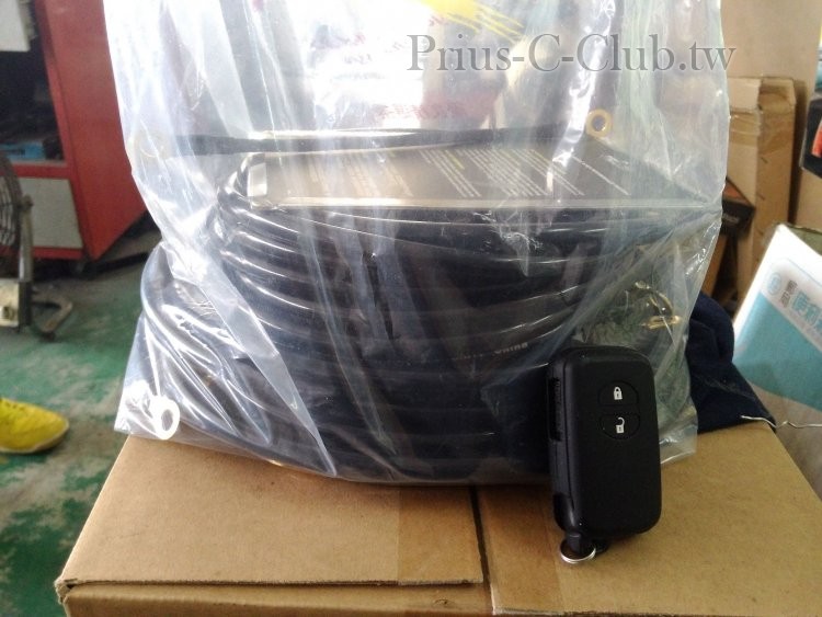

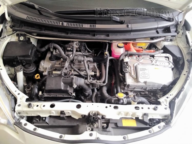

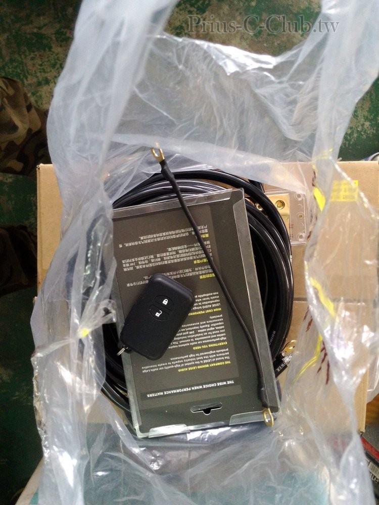

发表于 2016-2-7 13:09 | 显示全部楼层
本帖最後由 煎魚王 於 2016-2-7 16:59 編輯
裝進去之前,我還知道
其實還滿高的~!
也還滿大捆的~!
只是
喂喂喂! 誰可以搞訴我我
東西是塞到哪裡去了啦?
根本騙我對不對?
心得:
動能回收明顯增加,輕踩都可以多收個3安培
重踩還會收太快受不了而動用剎車皮
也因此某種程度上逼我延長剎車距離了
強制發電及行駛中發電量無明顯變化
大電池電力輸出較為穩定
電轉油抖動改善、油門變敏感、動力輸出更為穩定方向盤疑似變敏感(絕對沒有辦法量化)
音響底噪雜音減少
不過我覺得動能回收的部分有一點點在騙sensor的感覺
畢竟負極接地後,電位差更大,電池電量%數尺規會向低電量方向平行位移
也因此有"接上線後電池自動增加兩格"的說法
電池會更容易認為自己充飽了、而放電深度也可能增加
至於這個想法對不對,就看我大電池什麼時候要更換來驗證了
續觀
