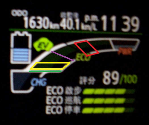

其實就照之前某位大大分享的一樣(找不到那篇在哪裡)P&G
時速大約74以下油門才可以控制踩出EV
起步踩在紅色區塊處到達你要的速度(55或65)
電池有3格以上在微放油門出現EV在黃色區塊處滑行(45或55)
電池格數很多EV滑行油門可以踩在紫色左右(越高電池格數銷耗越快)
電池剩下3格
起步踩在紅色區塊處到達你要的速度微放油門在紫色左右"不要出現EV"進行充電,
綠色是無箭頭滑行位置(油門踩踏深度跟速度有關西且範圍小,要看能源監視畫面才可以確定有沒有出現)>>適合在微下坡長路段(因為都沒有出力,如果不是這樣的路段速度掉很快)
通常P&G大約是上下10KM,如果前方必須停止時(後方也無來車)就給他滑到時速剩下20km-30km再微踩煞車
以上只適合限速70以下道路,且要注意路況及車況(安全第一)
還在練習中不知道這樣對不對,之前分享的大大如果有看到錯誤請糾正{:039:}
還有~不是每次都能40km/1L {:024:} 紅綠燈 冷氣 車況......很多都有影響

发表于 2012-5-24 16:49 | 显示全部楼层
飛雨 發表於 2012-5-24 15:09
這樣開是可以得高分也可以省油的!

发表于 2012-5-25 00:03 | 显示全部楼层
有圖!真是太棒了!!
{:008:}
发表于 2012-5-25 01:16 | 显示全部楼层
非常感謝飛雨大圖文並茂的精闢講解...
