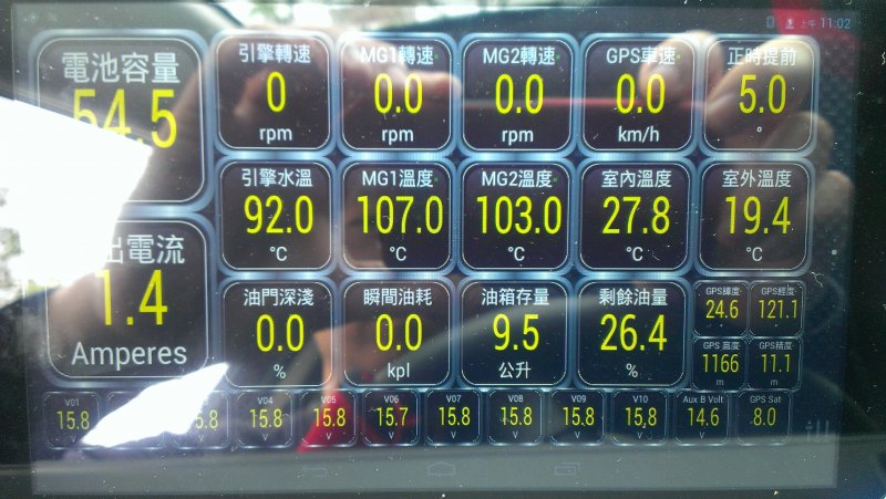

真相在下面,下圖是到達山上人家的停車場時的ECU資訊
MG1和MG2在離開縣道112前都穩定在98度C以內
但右轉上小路後, 溫度一直上昇,若增加負載或走走停停搞不好真的會過熱(>160度C)
讚! 溫度可以設定警報聲嗎? 譬如說在150度時,就讓他逼逼叫。
請問這圖表在車裡的電腦看的到嗎
我怎麼都沒看過

r580808 發表於 2013-3-19 11:53
這可能還要研究一下,不確定TORQUE PRO有沒有這項功能

愛車族 發表於 2013-3-19 12:12
請問這圖表在車裡的電腦看的到嗎
我怎麼都沒看過
這圖表是用有藍芽功能的平板電腦,另外在駕駛座左膝蓋處有個插座插上ELM327
完成軟體設定後的畫面,詳情請看以下網址
http://prius-c-club.com/forum.ph ... 6&highlight=obd
