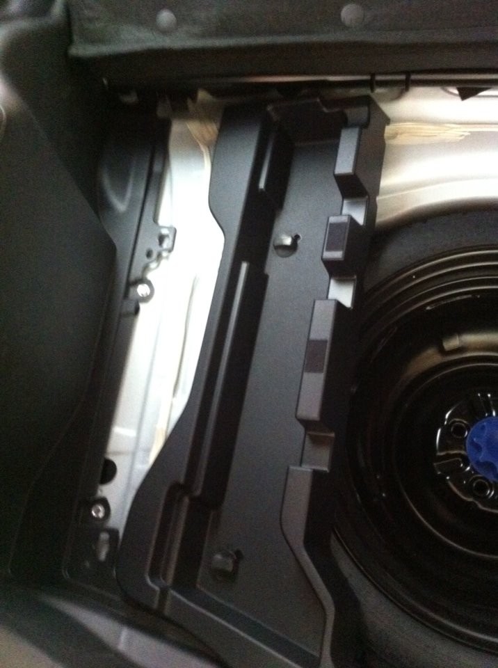

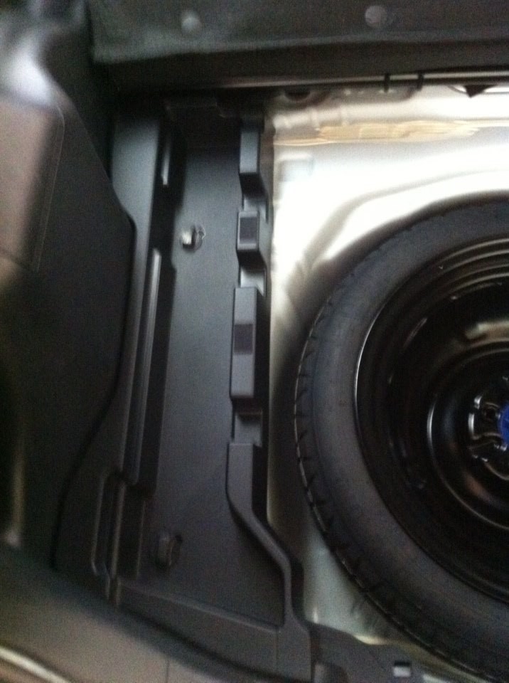

復原時,拍了一下照片,給有興趣DIY的朋友參考

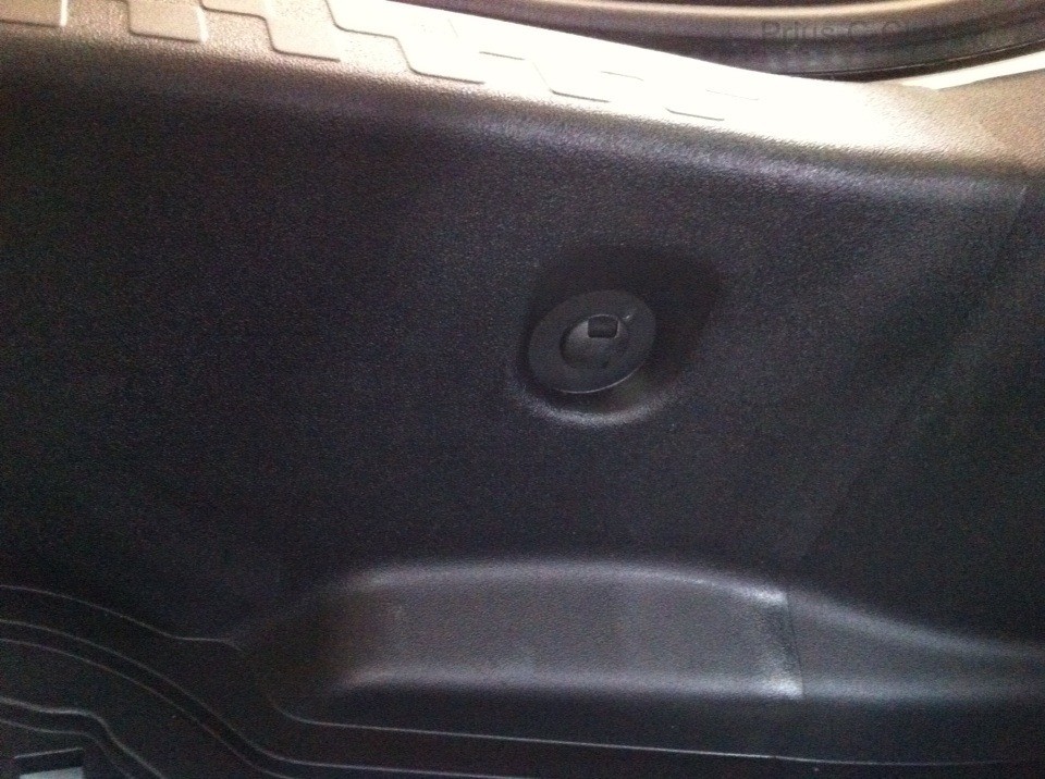

後車箱,尾門正下方的護板,扣子跟尾門的一樣,兩顆拔起來就很容易可以把它拆下來
其它的,應該都很簡單
對準,鎖上就好
右邊亦然,就可以把後車廂復原了

實在是越看越心動, 看起來好像沒有想像中的難, 我想跟你如法炮製, 幾個地方想跟你請教一下,
1. 扣子你是直接用一字型螺絲起子伸進去那內凹區ㄊㄨˋ下來嗎?

您好,在參考多位前輩的DIY分享後,的確減少了許多難度
1、我是用ㄚ字型的工具拆的,一字起子會比較不方便使用,但還是可以用就是了。

還有,我建議至少買一下 ㄚ 型的工具,比較好拆扣子
準備面紙,在拉開膠條後若是碰到膠,趕快擦,以免弄髒了車子的其它部分

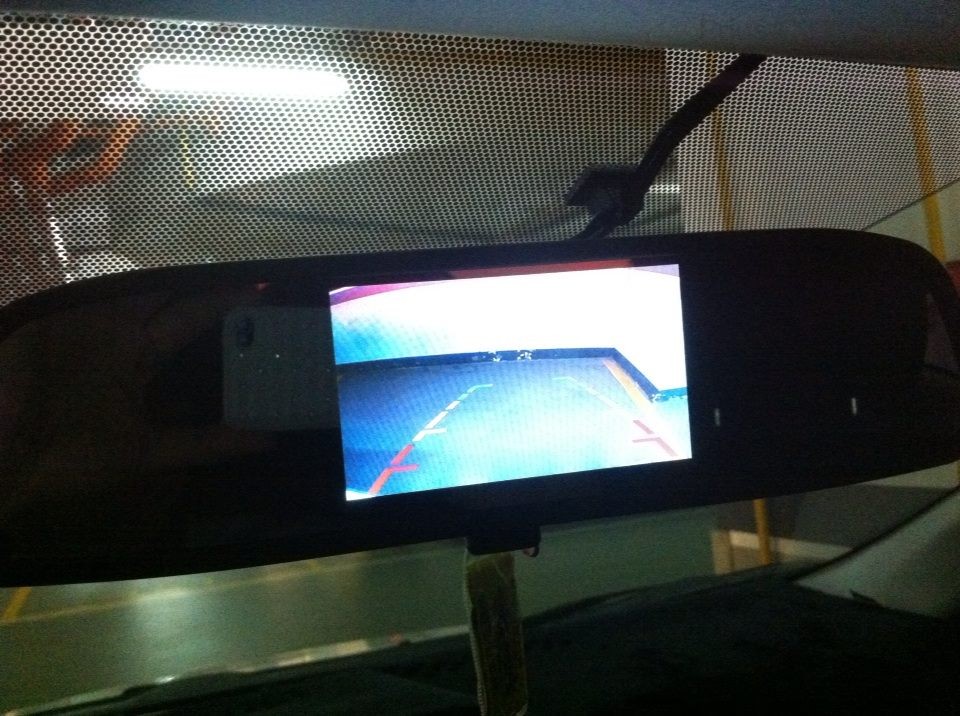

 楼主| 发表于 2014-8-29 17:03 | 显示全部楼层
補一張剛剛照的照片,在地下停車場照的
線與請業代贈送的車美仕行車紀錄器的線放在一起{:061:}
