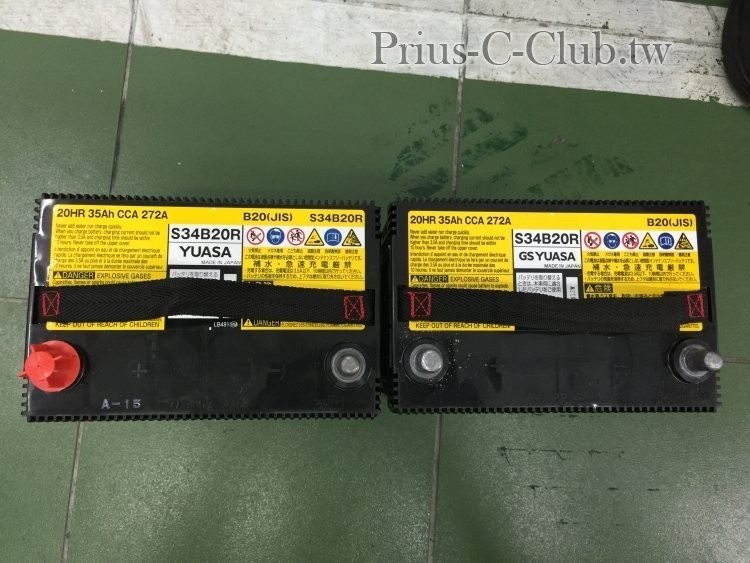

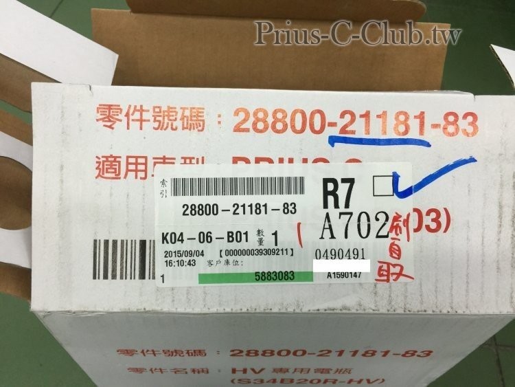

本帖最後由 shanyi0602 於 2016-12-15 14:29 編輯
小電瓶:2015年9月/5萬1 KM (新莊丹鳳廠換,圖左新右舊,Made in japan,料含工42K)
小電瓶
小電瓶
原廠料號
原廠料號
