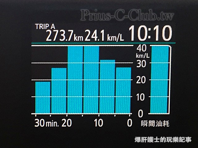

跪求 Prius C 省油秘訣
发表于 2014-12-10 21:32 | 显示全部楼层
大概你是跑短程的.里程數比較不容易控制.
像最近天冷.如果你的車內溫度設高於室外溫度.就會自動開啟暖氣.自然油耗就會減低.
還有電池"盡量"保持6格以上.加速時油門到ECO 1/2 再加一小小格.你會發現與小腳的二格電力馬力不同.PC會減少油料輸出並油電並行.速度也很容易拉起.以這樣至少都有26.5KM/L以上成績.

 楼主| 发表于 2014-12-12 23:20 | 显示全部楼层
謝謝大家熱情回復! {:072:}
後來有車友提醒我, 可能是上下坡的問題.
我後來一 google, 還真的! 21公里路程中, 去程是 海拔 170m -> 30m, 回程 30m -> 170m.
原來是我以為都在市區, 沒想到 海拔高度還是有差.
是小弟耍笨了, 不好意思! {:003:}

首先要看車子熱了沒?車子太冷,會啟動引擎發動,就非EV發動,吃油!
起步時,先慢慢地踩踏油門,讓車子吃電,接著稍微大彩加速到差不多的時速,放開油門到腳微微靠著的程度,重點是要讓EV兩個字跑出來,跑出來後就算時速65上下,都是吃電的狀態,市區幾乎都是40的油耗∼

現在這樣開,已經把上下班的路由26.4的油耗提升到28.8了!
