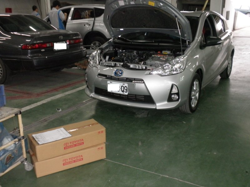

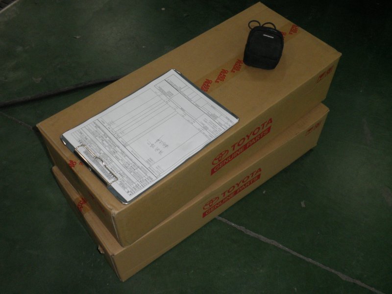

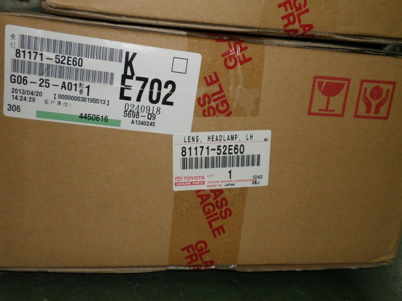

4/22 下午一下班 五點多 馬上進廠
燈殼保固 確實料已到廠內
工單有燈殼報價

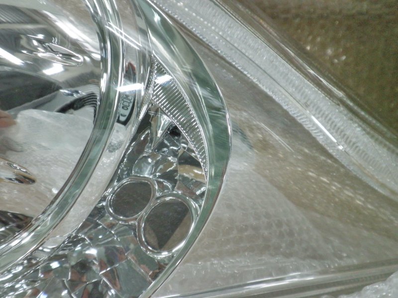

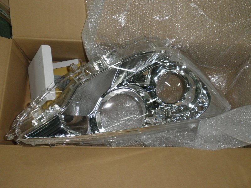

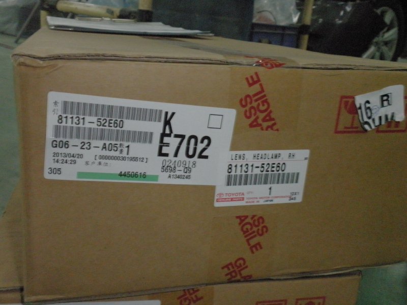

燈殼包含 透明外殼+電鍍面 外加密封膠
外箱有料號 MADE IN JAPAN
但技師開箱後 傻眼

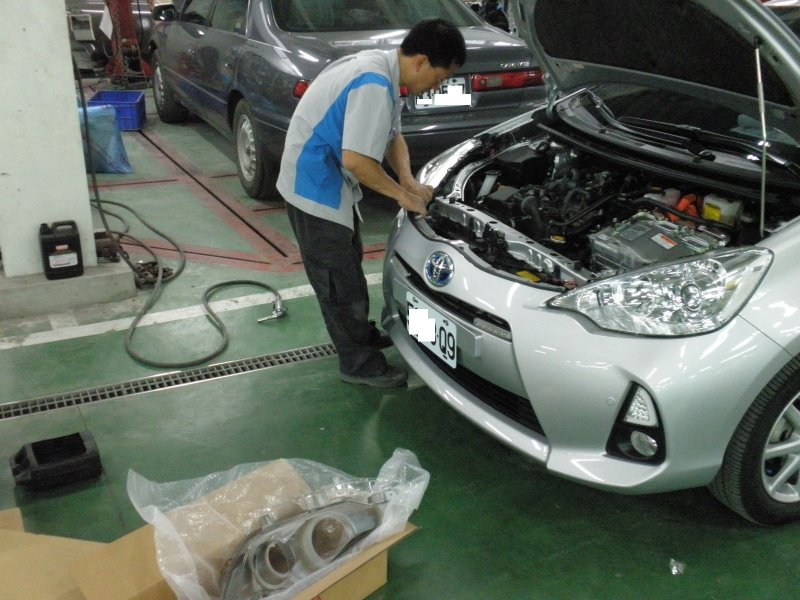

這次接洽的技師說 他來這快時年 沒換過這種燈殼
於是會同廠內將近六位技師一同會勘
沒有人換過的經驗
也不確定廠內是否有設備可以拆解大燈
真的無言......
這時剛好有兩位LEXUS技師 經過請他們鑑定一下
答案是也沒換過
說如果要換 可能還需要留車 .... 還要請示一下總公司
因為我還要用車
請技師在幫我確定 安裝流程
最後幫我送件的專員 說明天在幫我跟和泰技術士 確認
明天再給我答覆
技師先幫我把原本大燈先裝回去 等確定後在去安裝
沒想到 有保固 出料
原廠還不一定會裝
真的傻眼....

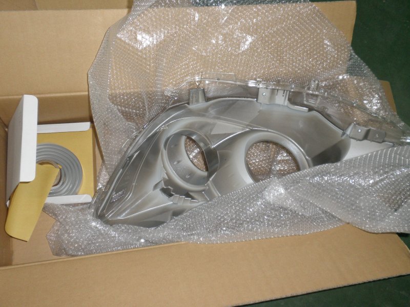

发表于 2013-4-23 08:24 | 显示全部楼层
這種蛇膠只要200度的熱風槍烘一烘
再用一字起子慢慢地沿結合間的縫隙慢慢撬起來就可以了...
我玩機車改燈具都是這樣搞的
結合的話就反向操作{:020:}

发表于 2013-4-23 09:10 | 显示全部楼层
本帖最後由 rockmanx031001 於 2013-4-23 09:14 編輯
bmw5828 發表於 2013-4-23 08:42
大大 您真內行!
蛇膠大部分是黑的,這種灰的還真是滿少見的
認真要搞的話....應該3小時內就能完工了吧?
附上Y拍相關資訊
不乾膠(大燈用)
蛇膠

发表于 2013-4-23 10:12 | 显示全部楼层
本帖最後由 rockmanx031001 於 2013-4-23 10:14 編輯
bmw5828 發表於 2013-4-23 09:22
哈哈 真希望大大回原廠做一下技術指導!
別搞我了....
我這個可是沒保固自己土炮惡搞
壞了就算了...{:065:}
不過有些小訣竅
是可以提供大家"參考參考"
像米漿大你的新大燈不是有很大的紙箱嗎?
其實也不用拿到熱風槍,
家裡面的吹風機就很好用了
那個紙箱左右各開一個剛好吹風機出風口能插進去的洞
就是一個簡單好用的簡易烤箱了
想分解的燈具丟進去封好,吹他個5-10分鐘左右
基本上還沒有搞不定的{:016:}
