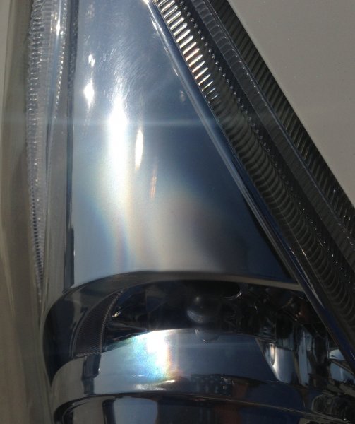

 楼主| 发表于 2013-7-19 13:15 | 显示全部楼层
本帖最後由 bmw5828 於 2013-7-19 15:34 編輯
7/19 更新
距離第二次出保固換新大燈組
試用兩個月(無改LED和HID)
問題還是依樣並沒有改善
各位大大們
目前確定開燈時間越長越容易有此現象
不論是否有改LED小燈都會
請大大們開燈完馬上觀察就會有
夏天比冬天更明顯
霧化會因溫度降低退散
一開始會完全退散
久了電鍍面已經有變色情形
退散就會變少 霧化情形會殘留
主因是大燈溫度高 反應到大燈上方小燈電鍍面受熱起霧
剩下沒測試改HID大燈是否不會影響(目前無測試打算,如果有大大們願意當忙測試,感激不盡)
如果大大們發現相同情形
看各位要不要爭取自身權益
出保固換新
原廠一定是盡量以不出保固為原則
就看個人如何和原廠橋囉!
如果有大大像我對外觀很重視的話就極力爭取
此瑕疵不影響大燈功能
就看各位取捨
我的測試也告一段落....出保固兩次我也累了!
感謝大家收看

我最近換完全組的大燈了~目前狀態philips的6000k LED小燈 + HID 6000k 35w大燈測試~
開燈狀況白天開車及晚上開車都會開,看看會不會有同樣霧化產生.....{:086:}

交車不到一星期,我的也霧化XD

你回原廠他們還會幫你換,我的prius才買一年多,大燈霧化狀況和你一樣,原廠還瘋狂打搶我累

今天發現我的也霧化了,交車才半年耶⋯cheese大的有霧化嗎?
发表于 2014-4-21 09:48 | 显示全部楼层
c021477 發表於 2014-4-19 17:16
因為飛利浦壞了後又有換別的,就發現又有一點霧化.....{:027:}
