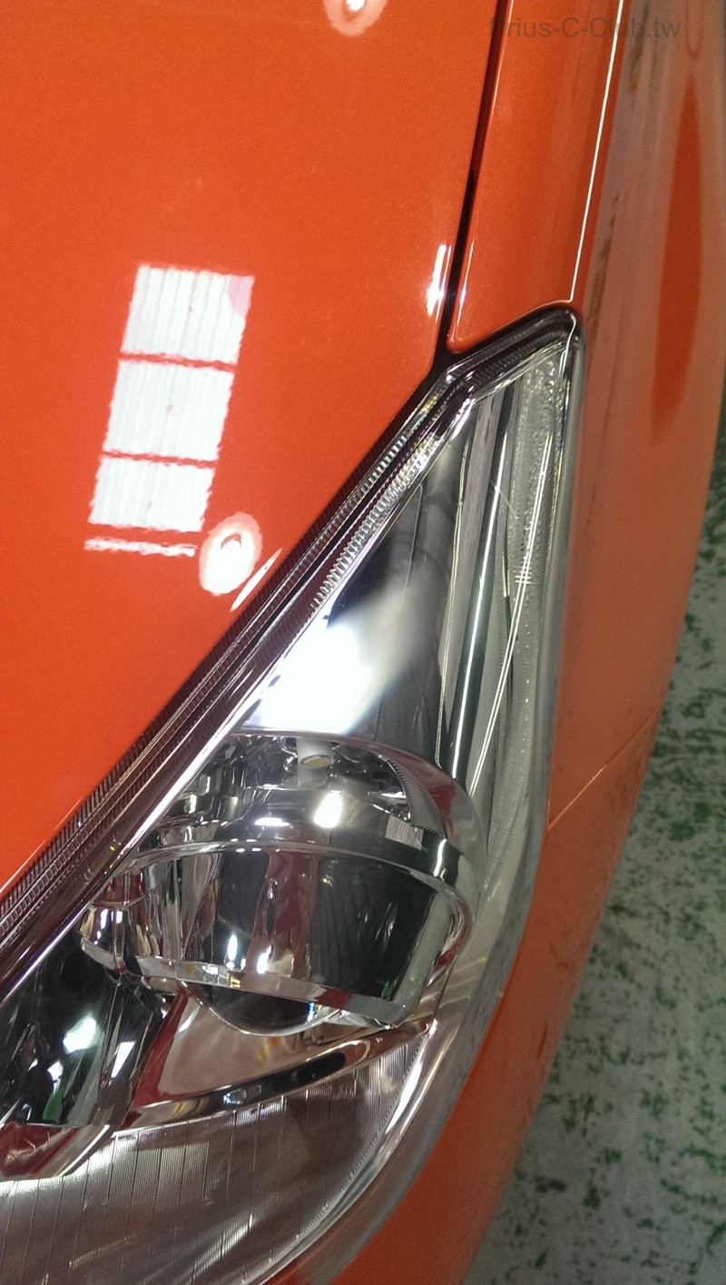

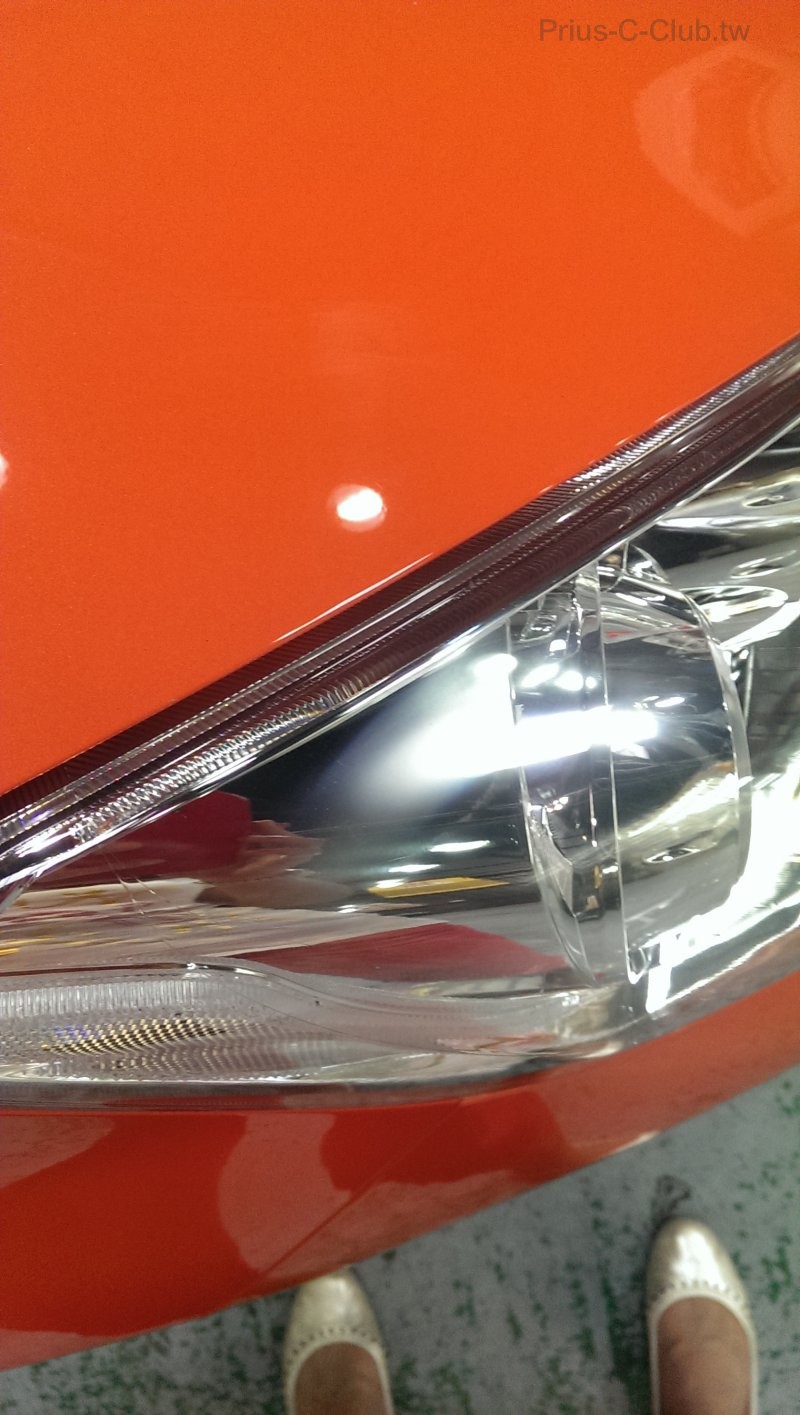

发表于 2014-7-12 13:24 | 显示全部楼层
本帖最後由 Ataru 於 2014-7-12 13:27 編輯
前幾天回廠換了第二組大燈,接待說和泰已經告知,有霧化就換,所以大家有霧掉的就去出保固吧!
