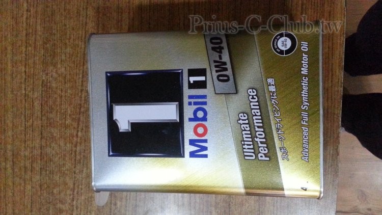

 楼主| 发表于 2015-7-12 00:17 | 显示全部楼层
ning1011 發表於 2015-7-11 18:48
我是改用這罐終極性能版的 讚 沒有話說 有力

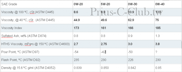

※ 常見0w20
CST值     40度    100度     VI(拉轉)    價格備註
一、海灣GT-20          43.3       9.25        204        貴 450
二、紅線Redline        48           9.1         172        貴 350 太滑
三、嘉實多(金)         45.05      8.65        174        貴 400
四、道達爾Total       44.8        8.75        168        便宜 200
五、美孚(綠)           44.8         8.7         173        約250  好開
六、荷蘭eurol          44.7        8.5          171        約280
七、飛寶 (網路無資料)                                        約250  好開
八、殼牌Shell          45.3        8.31        168       特約保養廠 約450
通常cst 40度的數值低好,100度的數值高好
但高低值之間,跨愈大的話 愈不耐高溫
僅供參考,實際試開才準{:024:}
註:美孚的等級高至低 為 金色 > 綠色 > 灰色
CST動黏度   40°C    100°C
金               44.9      8.6
綠               44.8      8.7
灰               44.9      8.6
