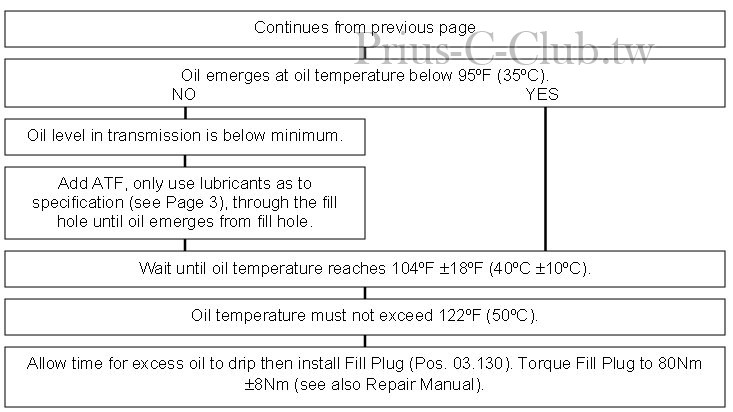

发表于 2015-5-5 14:16 | 显示全部楼层
本帖最後由 kkkfish 於 2015-5-5 14:29 編輯
bmw5828 發表於 2015-5-4 16:14
一樓更新
5/4 接到TOYOTA 嘉義民雄廠 來電
之前 DSG 換油也是沒有油尺, 同一孔進出. 但是原廠規範就很清楚 (類似下圖). 不知 TOYOTA 原廠也有類似的規範?

 楼主| 发表于 2015-5-6 08:33 | 显示全部楼层
kkkfish 發表於 2015-5-5 14:16
之前 DSG 換油也是沒有油尺, 同一孔進出. 但是原廠規範就很清楚 (類似下圖). 不知 TOYOTA 原廠也有類似的 ...
感謝提供
真不知保養廠如何認定油品質
