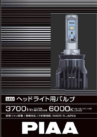

這組philips led我也觀望了好久~~
看了規格後我也很不懂......
流明數只是參考值?
                     瓦數   流明
led(H11)         9.3w   700
led(H4)            23w   1000~1250 +/-15%
超級光(H11)     55w   1350 +/-10%
hid                  35w   3200
目前在看這組~~
