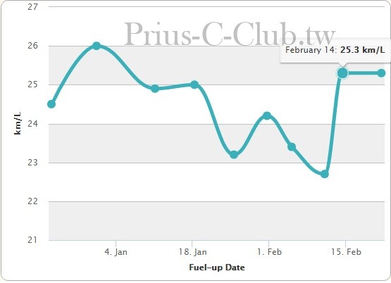

最近換輪子會影響到油耗數據
這個就先貼了
一二月之間天氣都偏冷、油耗很難看
2016年2月6日安裝負極接地
油耗數據參考那之後的
油耗是較之前改善
但誠如我所說
到底負極接地之後對電池的影響是好還壞
但這目前也很難找到人來解答到底是怎麼樣

小弟目前的疑問是…
一、改善油耗 是否明顯?
二、油電轉換是否明顯變好?
三、負極接地是接小電池,跟大電池壽命有關嗎?

1. 油耗改善是否明顯:
是 大約5%~16%左右,看使用方式
2. 油電轉換是否明顯變好:
是,電轉油無法清楚感受到震動感
3. 跟大電池壽命有關嗎:
無法證實,由於電量偵測是透過電壓變化作為感應要件
當串聯的導體電阻下降,對電路末端的Sensor來說,電壓就是增加的
電壓增加對Sensor來說是指電池剩餘電量增加
這也是樓主題到裝好自動多兩隔的問題
我自己安裝之前OBDII顯示電餘輛53%
安裝好之後反而自動跳到58.8%
更因為強制發動直接衝到62.4%
以下圖為例
高電量      電池總容量      低電量
|---------------|原廠設定的充電區間|---------------------|
|------------------|負級接地後充電區間|------------------|
也就是充電區間整個往低電量的方式平移了
這對大電池的壽命有沒有影響?我真的不知道了
