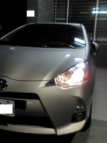

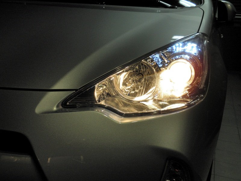

樓主大大,能否分享一下開大燈(小燈同時亮)的照片呢???
先感謝啦!!!!
我也是牽小銀喔!!!^^

 楼主| 发表于 2012-5-3 08:39 | 显示全部楼层
本帖最後由 bmw5828 於 2012-5-3 09:06 編輯
TO Vin0205大大
找時間會PO上去
TO JIM010大大

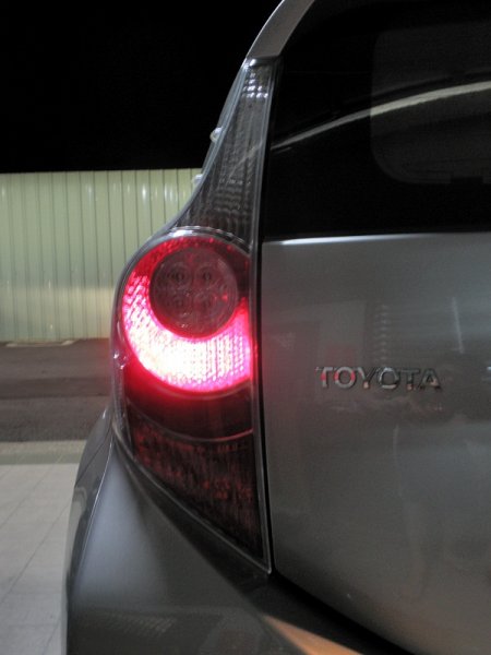

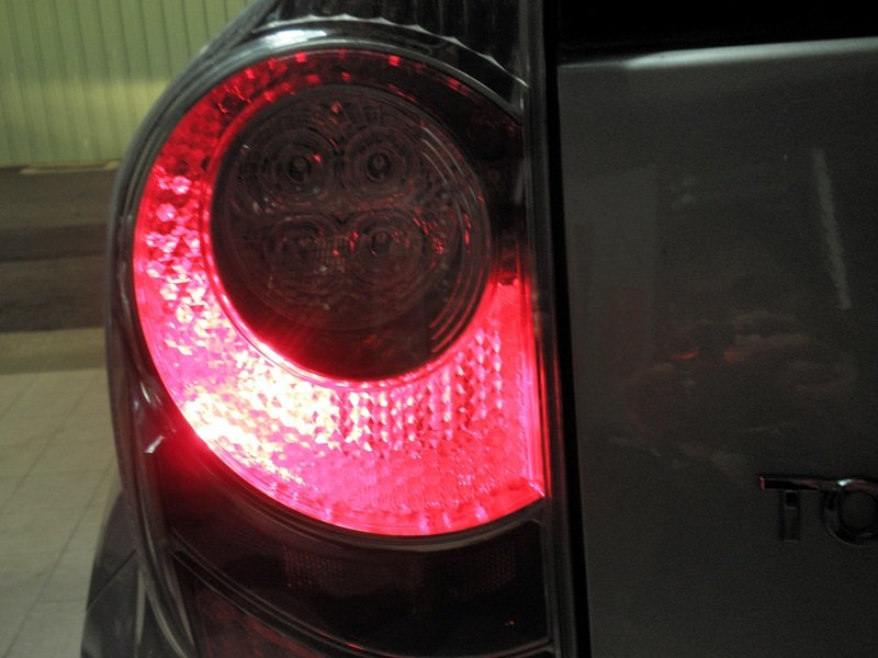

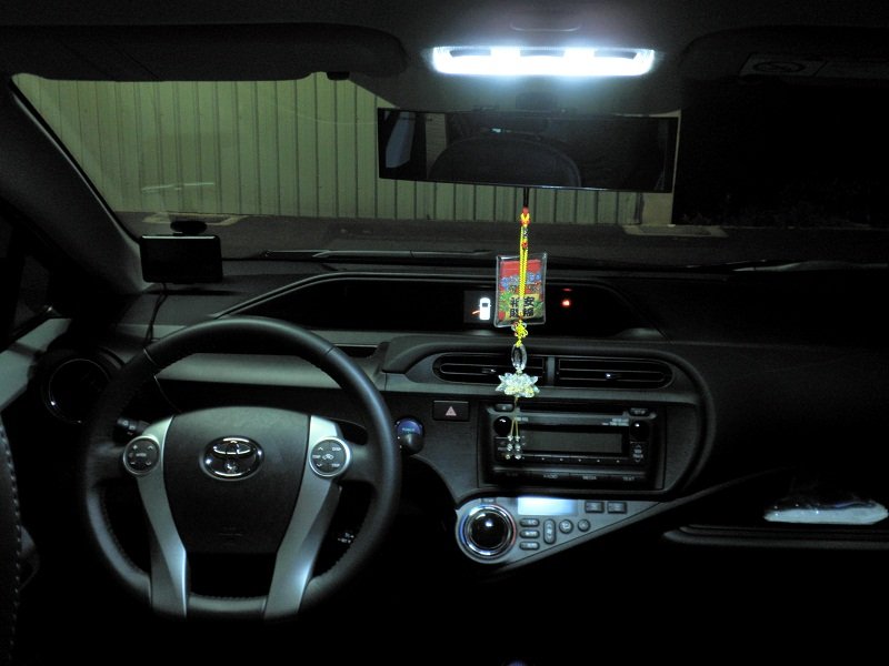

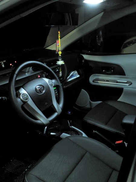

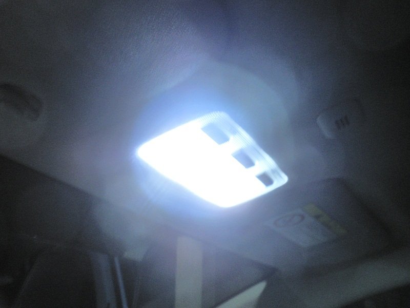

新加入更換LED後照片
DIY更換前小燈+室內燈+後大燈
下一目標更換牌照燈...更換完再跟大大分享
