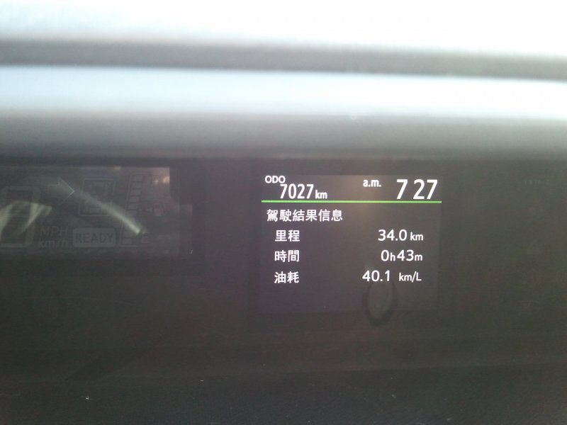

发表于 2012-9-27 08:50 | 显示全部楼层
idreamher 發表於 2012-9-26 17:06
原來這是一篇舊文, 我之前都沒看到說....
飛雨大的圖文教學真詳細!
經過幾天的努力, 今天上班居然...居然..
將將
40.1 km/L
如之前所說的, 上班是有一點順下坡,
所以平面道路65~75 P&G
高速公路路段, 沒辦法忍受自己太龜, 所以也都維持時速90~100
朝向千里馬目標邁進{:070:}
