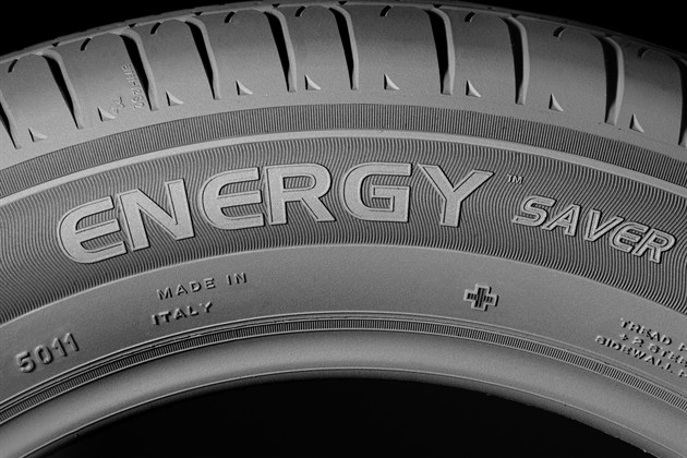

我換了米其林的sever+(175)不知道有沒有拼錯。實際上開起來的感覺很好。輪胎的滾動聲變小。
 楼主| 发表于 2013-11-23 16:43 | 显示全部楼层
JIM010 發表於 2013-11-23 13:56
{:082:} 昨天去找 case 才知道.. 我的 sever 沒有 "+"{:006:}
发表于 2013-11-23 21:18 | 显示全部楼层
本帖最後由 case 於 2013-11-23 21:22 編輯
file:///C:/EnergySaverPlus.jpg
