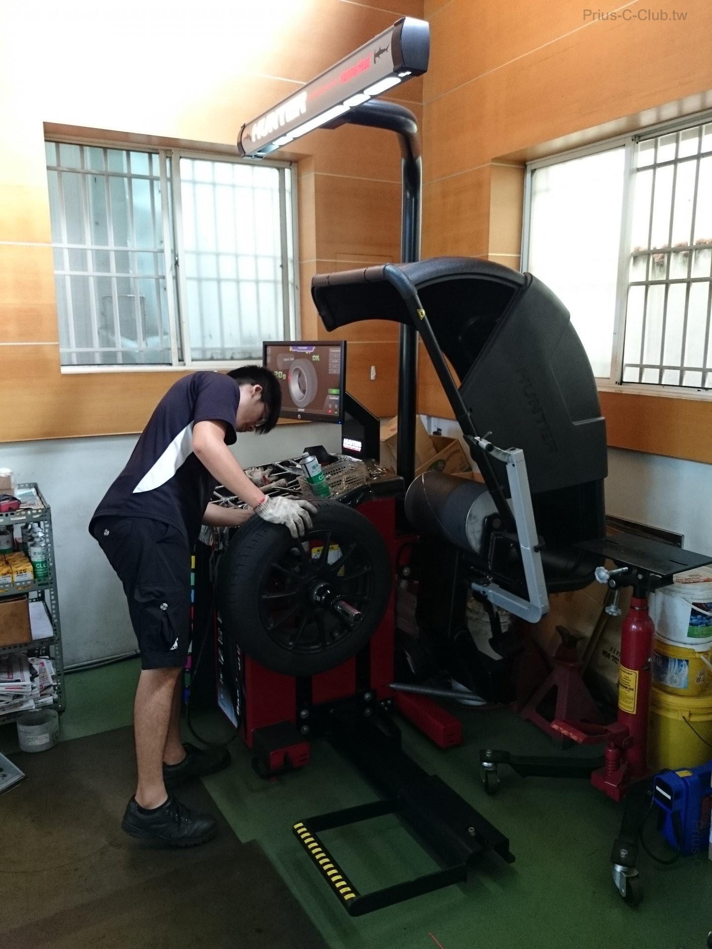

 楼主| 发表于 2014-9-24 10:49 | 显示全部楼层
本帖最後由 bmw5828 於 2014-9-24 10:51 編輯
昨天去平衡問輪胎店需不需要換金屬氣嘴、他說橡膠氣嘴沒那麼脆弱、但時間久了不管有沒有裝感應器都會斷、除非一套胎磨完時間很短(公里數累積很快)不然都要定期更換氣嘴
裝TPMS(胎內/胎外)都要輪圈平衡 會影響真圓
 楼主| 发表于 2014-9-24 10:59 | 显示全部楼层
本帖最後由 bmw5828 於 2014-9-25 17:23 編輯
s870666 發表於 2014-9-21 16:14
感謝您的回覆!!我個人是覺得可能還是做一下平衡比較好
那個氣嘴多了一個重量及長度,造成的 ...
昨天去四輪做動態平衡氣嘴對邊框內增加砝碼克數
這台平衡機除了空轉動態平衡
還有模擬道路行駛中平衡
