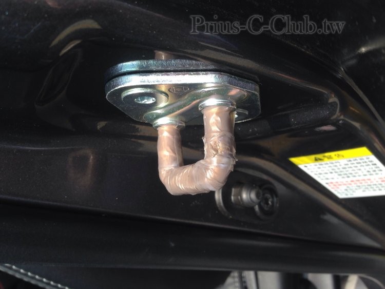

受夠了駕駛座左方偏後的雜音……(已解決)

頭又大的進口車以前就出現過相類似的情況,

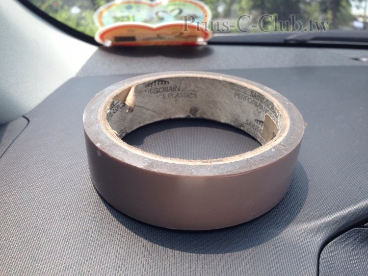

用一般透明或絕緣膠帶是否可以?是把整個U型加粗的概念吧?
我在慢速行經不平路面時,都會聽到門板附近有扣扣的聲音
发表于 2015-5-1 13:00 | 显示全部楼层
lorenx 發表於 2015-5-1 11:28
我在慢速行經不平路面時,都會聽到門板附近 ...
應該是可以的,一般也有車廠的老師傅會用絕緣膠帶來幫客人處理 :)

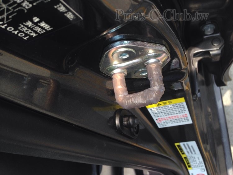

建議先包紮兩個直角處,再包紮三個邊,比較不會翹起來
你是在包木乃伊嗎

stu8529 發表於 2015-5-6 12:37
請問一下:每個地方,各繞幾圈呢??

我記得我是大約剪個8公分吧,因為原本只是要測試,就沒仔細量了
一開始感覺包太厚門有點難關,之後過了一兩週就不會了
