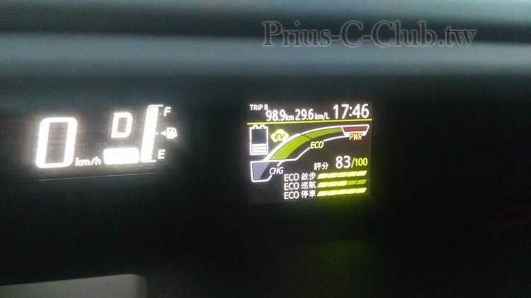

小弟我也是2015新人,從3月底到現在跑一萬出頭,一些小心得分享:
1. 不管高速低速,只要保持高電量(至少4格以上),數據都會很漂亮
2. 起步或上坡進亮不用純電,太耗電了沒比較省油,不如直接踩過中線用油電混合動力輸出還比較省
3. 若要吃純電練油耗時,使用電量在1/2以內(時速約50上下),輕鬆破30km/l

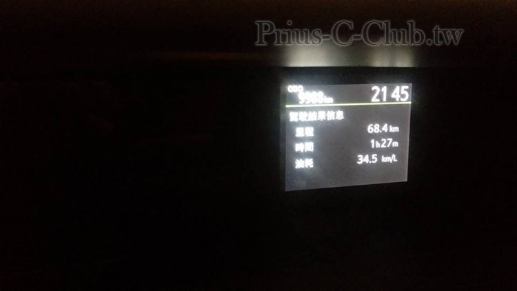

小弟我上周去花東,在台九線用上述3個心法,無意中竟然突破自己的記錄跑出34.5km/l me.jpg
這個trip總計我從花蓮富里經南迴開到南州交流道上高速公路前,是178公里平均油耗31km/l,全程都是設定冷氣25.5度
然後我老婆(取得駕照後幾乎沒開過車),台九線上很好開就想說讓她練習一下
結果她第一次開PC 就亂踩油門亂開一直線都不敢變換車道,時速60~80公里
我在後座顧小孩睡著,一個多小時後醒來,開到六十石山她不敢開山路才換我開
一看她的油耗...
竟然是我買車以來的最佳油耗!{:111:}
連我都沒開出這種油耗過...
所以當下才會想說是不是因為她都維持高電量...
(因為她根本不太會開車,只會採油門、煞車,連路邊停車都不會,更遑論會看著電池表格用純電踩)
一路上我朦朧之間就印象友看到她紅燈急煞、綠燈大腳起步,但都是一直保持6格的電量
結果開出這種油耗...
所以我才會想說是不是保持高電量才是關鍵
結果看來應該是這樣沒錯的
不然我之前自己最佳的記錄就是重複用70公里充飽6格後,再純電55~60公里開到剩2格,如此在台九線循環的結果是192.8公里開出28.9的油耗
http://prius-c-club.com/forum.php?mod=redirect&goto=findpost&ptid=10727&pid=105919&fromuid=6707
在老婆的洗臉教學後,下了六十石山,我改用水某開法(就是上述那三點)結果從富里開到池上68.4公里跑出34.5km/l的個人記錄~~
以上小小新人心得,跟大家分享,原來我的油電車沒有壞啊......
