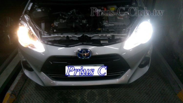

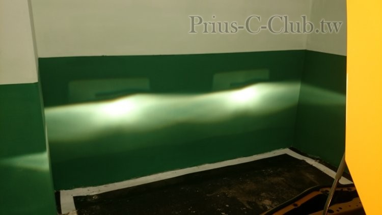

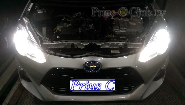

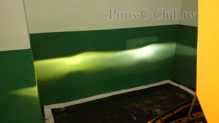

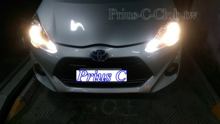

小弟今天也帶個一組回來
還沒實際上路體驗
不過在停車場裡繞了一圈
感覺原廠燈泡跟隔熱紙比較合,物體反射後辨識度也高
不過站車外看是LED比較亮
肉眼實在太複雜可能真的要機器測才知道高下
不過省電是確定的畢竟55W換成9.3W
原廠
原廠
右原廠 左黃殼
右原廠 左黃殼
右脫殼 左黃殼
右脫殼 左黃殼

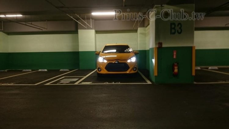

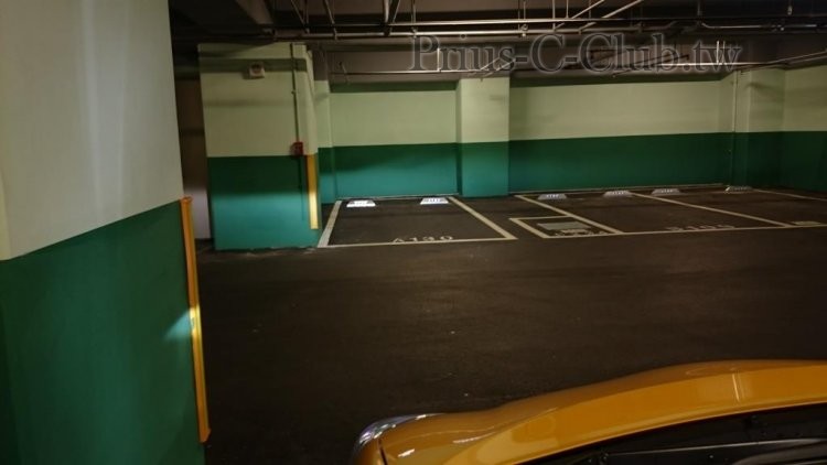

另外補充一下
對向完全不致盲
車頭朝外我就從車頭一直退
退到車道上再到對面車位底的牆邊都不刺眼
