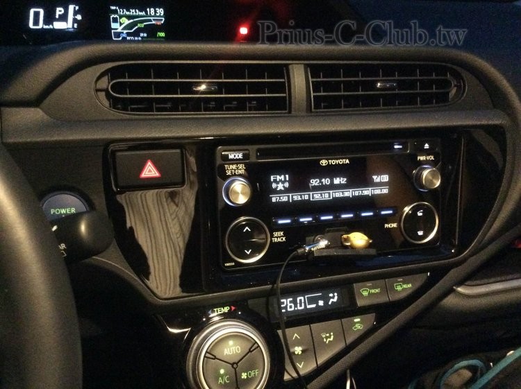

感謝JYW大圖文並茂的教學
去拍賣買了一台RAV原廠的主機
自己安裝上去後
之前所有的問題都解決了
清單如下
提供大家參考
1.廣播音質不佳
2.不會記住前次熄火前狀態,只要發動一律開機
3.接AUX時若有使用12V的車充,會有明顯的電流聲
4.MP3不管資料夾再怎麼分,都只會和在一起按它的想法播放....
現在非常滿意的使用中

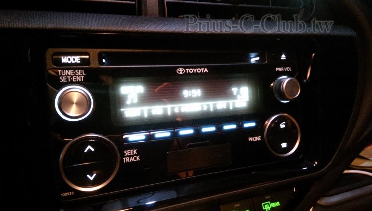

发表于 2016-4-28 21:46 | 显示全部楼层
今天自己動手把音響主機換成2016 RAV4原廠音響
USB我放了99張專輯
可以選上一張,下一張,上一首,下一首
除了螢幕無法顯示中文曲目以外
一切功能都變得正常了
包含手機藍芽連接聽音樂,打電話
方向盤的控制鍵也都有效
音質比原來好上好幾級
低音比原來多很多
我還特地把低音設定減少一點
最常用的收音機訊號也好很多
才二千多元就解決了
實在是很超值!!
发表于 2016-5-3 10:00 | 显示全部楼层
上禮拜也去弄了ㄧ台2016 RAV4 主機,
裝完後音質過然好很多,高低音清楚了,
電台收訊也正常了,目前開心始用中。
