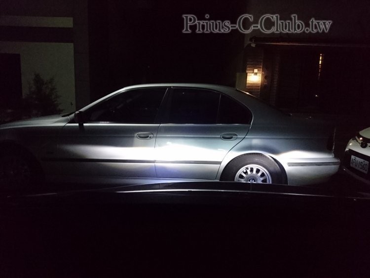

我裝19W LED 比 原廠55W鹵素燈泡亮一些   但前面兩者亮度 比40W4300K HID差
簡單來說流明值
HID大於LED ...
所以小弟才會要想知道原廠鹵素燈的亮度大概是多少,
選擇接近或略高於原廠大燈亮度的LED燈,然後消耗功率又低

其實看起來比較亮有分兩種,一種是你看著車頭燈,當然換上LED會有比較亮的感覺,因為光色比較白而且渙散。
另一種是從駕駛座看出去的亮度,這時候LED不見得會真的比較亮,因為LED發光的特性直上我們的燈具根本照不遠也不夠廣。
現在就看你要真的亮還是看起來比較亮。
发表于 2017-1-12 10:47 | 显示全部楼层
denkiman 發表於 2017-1-12 08:41
其實看起來比較亮有分兩種,一種是你看著車頭燈,當然換上LED會有比較亮的感覺,因為光色比較白而且渙散。 ...
我以停車相同投射距離 亮度做比較 有比較亮
另外LED光線直特性的確有差 但經過魚眼轉換投射尚可
大廠品牌唯一優點是燈心距離與原鹵素燈泡一致 光型較原廠一致
PC 缺點沒有LED專用投射燈具 當然比Prius原廠LED頭燈效果有差異
