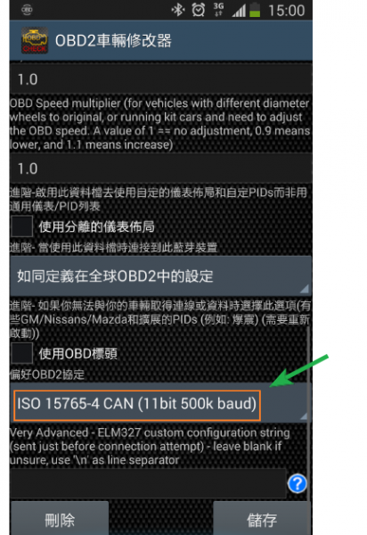

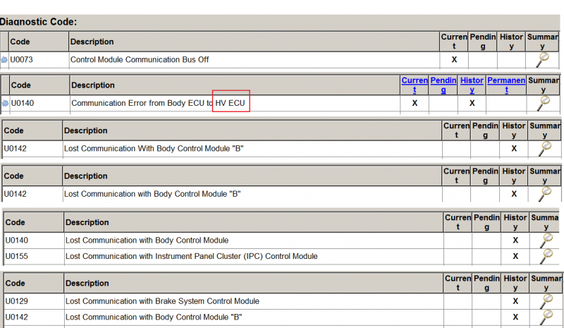

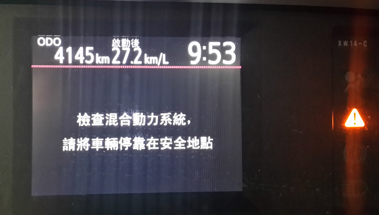

玩 OBDII 的建議
1) 斷電時才能拆裝 OBD II Adaptor
    行駛中裝 OBD II Adaptor會有如下警示
   和錯誤碼如下
2) Torque pro 的 OBDII 協定更改如下
    避免"ABS" "VSC" "!" 警示燈亮起
